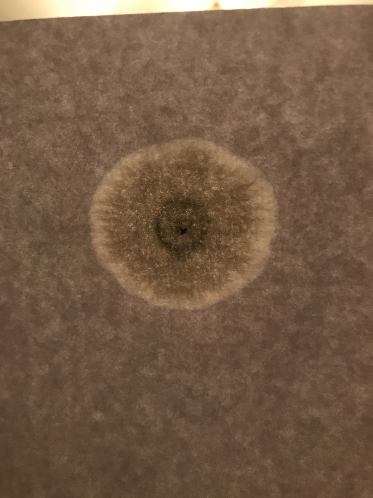

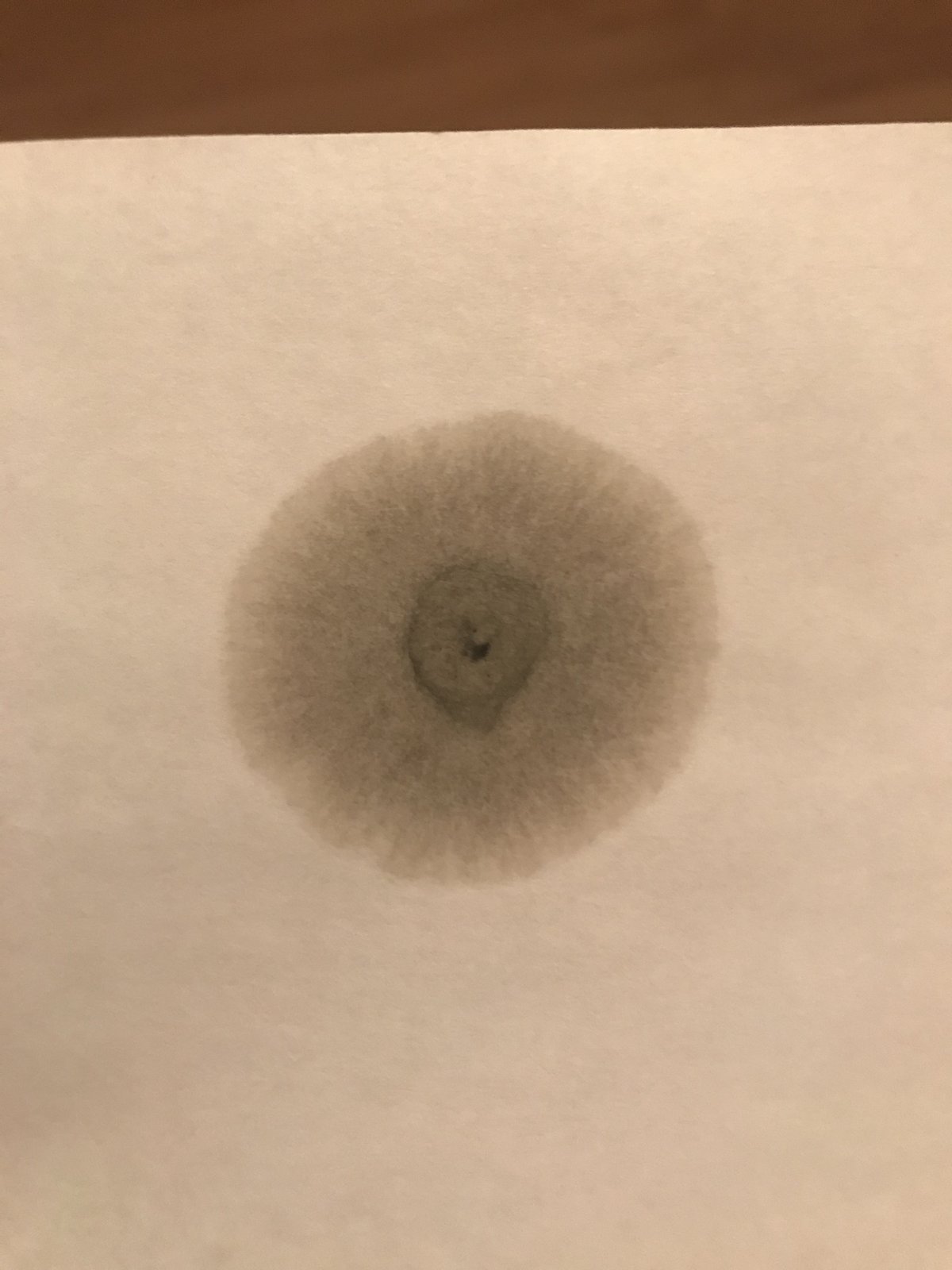

  12.03.2019 в 03:07, Илья optima сказал:
Хорошее? По мне так вот один в один с рекомендацией448F8B47-6AE1-4ADE-AC7B-2601D4E234B6.thumb.jpeg.602f9fe0a26a1ea5d0d4e02935a6c0e9.jpeg
Раскрыть
Тут надо отталкиваться еще от здравого смысла, масло прошло-то всего навсего 2500 км. Просто фото у человека изначально неудачное - темное.
Имхо его результат подходит под первый вариант
  12.03.2019 в 04:49, fareastwood сказал:
Раскрыть
Ну у него зазубрины так сказать уже, края не ровные, а зазубрины говорят о старении масла
Vixlyn сделай еще одну экспресс пробу, но суши не более суток. Фото делай при хорошем свете.
  12.03.2019 в 04:58, Илья optima сказал:
Раскрыть
А то, что масло прошло всего 2500 км вы куда выкинете?
Вы слишком критичны, надо как-то немного попроще к этому относиться. Конечно масло старится, и без этого никуда, но это вовсе не означает, что его надо сливать при первых признаках старения. На том масле, котором прописано в профиле у Vixlyn можно ездить как минимум еще 2 500 км безотносительно результатов каких бы то ни было последующих капельных проб.
fareastwood  Я согласен с Илья optima  капля выглядит уставшей, да же для 2500 км пробега. Возможно ранее были перекаты или мотор уже загажен. Так же ни кто не учитывает м/ч, может мотор уже 200 часов наработал, тогда результат закономерен. Но, нужно сделать все по феншую - капать на горячую и сушить сутки при комнатной температуре.
batov_071 сколько форумчан - столько и мнений, во всяком случае решать Vixlyn.
Переделать каплю по феншую нужно. Сам замечал, что чем больше капля сушиться тем старее выглядит. А там, по ходу, трое суток прошло.

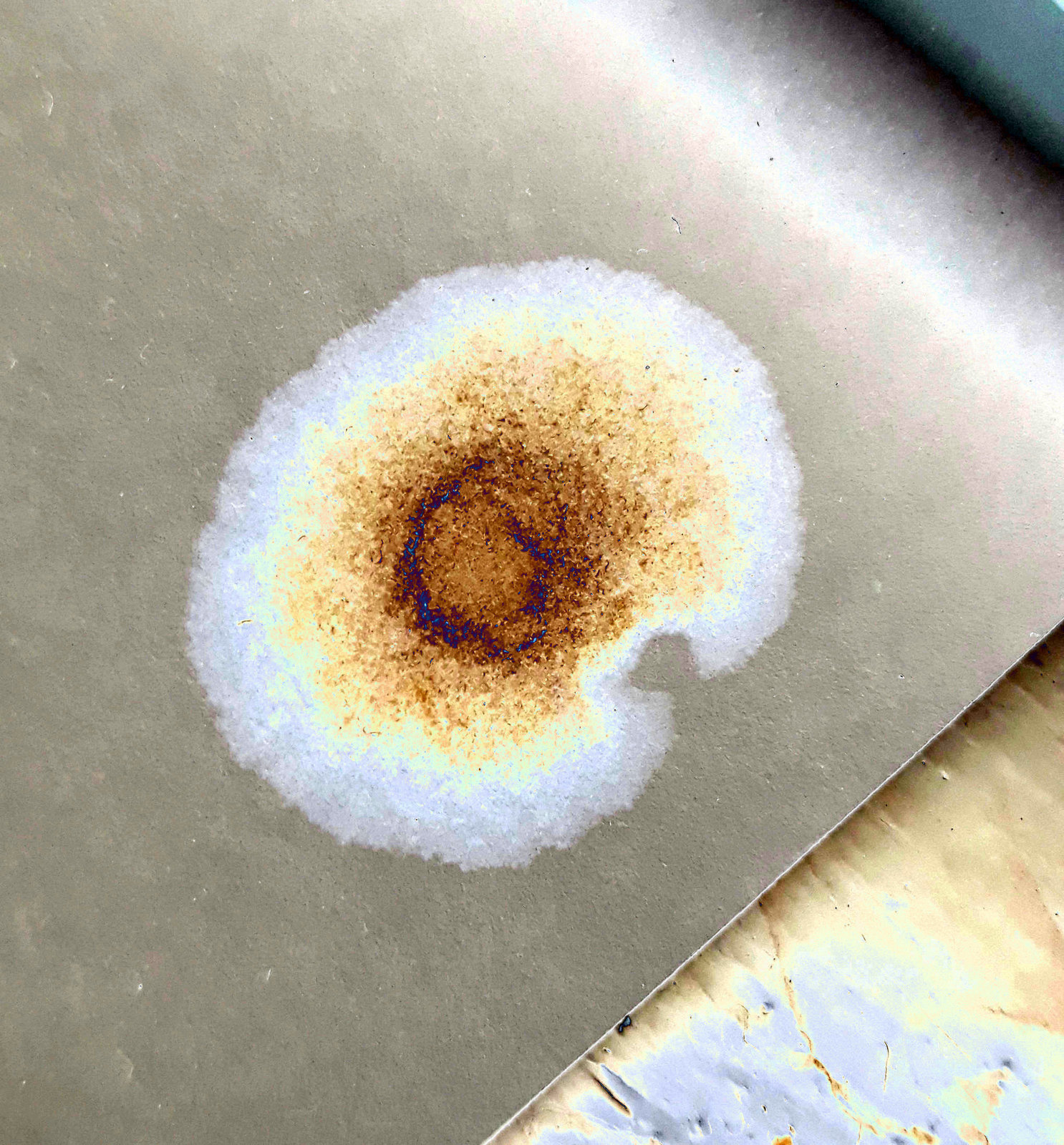

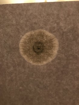

6B1CE759-71D5-45B7-B90D-6416BB1B50DE.thumb.jpeg.29cb5db627533af5f15895198b1a1977.jpeg4A17D5AE-615E-47AA-AFCC-23006879EB56.thumb.jpeg.0f1731f532e01576438e15abfb957654.jpeg
ещё для размышления, форд транзит, дизель 2,2 . Общий пробег на моторе 190000 км. Пробег масла patron 5/40 , 5000 км.
По мне тут жопа.
  12.03.2019 в 12:07, fareastwood сказал:
Раскрыть
Спасибо за советы!
Действительно, надо бы переделать пробу. Смущает еще сильно желтый цвет масла на щупе. Пробеги обычно за раз по 50-60 км. по трассе, город редко.
Может еще сильно окисляется, т.к. протекает сальник лобовины.
  12.03.2019 в 06:55, batov_071 сказал:
Раскрыть
Да, я понял, что немного неправильно сделал тест.
Моточасов немного, т.к. в-основном по трассе, без пробок. Не больше 100 точно.
Спасибо за ответ!

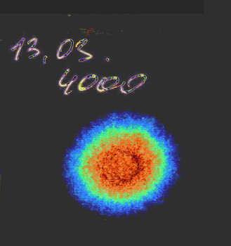

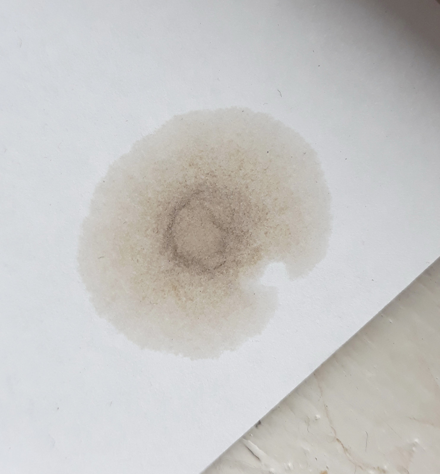

Подскажите, уважаемые форумчане,
у меня есть подозрения, что оф. дилер не заменил масло - вот фото капельного теста на бумагу и просто фото/видео масляной капли тоже:
Альбом в Гугл фото тут.
Как Вы считаете на дизеле B47 2.0d это масло прошло скорее ~6000 км и полгода или ~600 км и одну неделю?
IWIfSvofKdaDC8pCuQb1b4J1AiWiFbpyzsxeHcgq1IfaCVrGhyZFGFQMlWlBV1oc0idPSEKLovmBTCwT
Изменено пользователем Atlanteg
опечатки
  13.03.2019 в 13:38, Atlanteg сказал:
Раскрыть
Я выше кидал очень похожую каплю с форда дизельного 2,2. Пробег на нем 5000 км, так что твоё похоже где то на такой же пробег, +- 1000 км. Короче менять нужно
Раскрыть

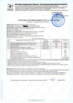

Результаты экспертизы данного масла, взятого из двигателя на тест, (вязкость и щелочное число) + сравнение ИК спектра с TwinTurbo 5w-30.
У меня один вопрос - разве может у масла 5w-30 заводская вязкость (на 40/100 град.) с  58.4/ 10.3 увеличиться до значений полученных с экспертизы  65.45/ 11.33 ??
(По мне так значения экспертизы - более в сторону заводских значений масла 0w-30 -
68.75/ 12.1, разве я неправ?)

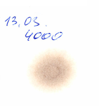

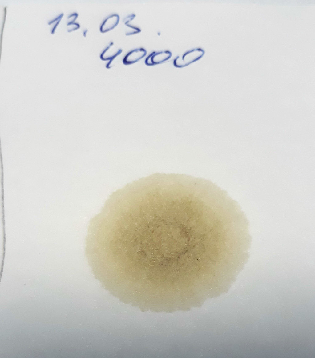

Подкажите что стало с маслом? Как я понял ядро практически разрушено? Или я что-то не так понял.
Пробег на масле всего 4000км. Полнозольный Валволин ведь не мог так быстро состариться.
На щупе масло не кажется слишком черным.
Раньше лил Mobil1 0W40, на нем проезжал 8-12т.км на пробах даже 12т.км. было ядро.
1) Valvoline SYN Power 5w40
2) Skoda Octavia (CAXA) 1.4TSI 122л.с.
3) Общий пробег -134.600км
4) пробег на масле на момент взятия пробы - (4000км из них трасса/город - 10%/90%)
5) Сезон эксплуатации масла (с Ноября по Март)
6) Средняя скорость 25км/ч
Изменено пользователем geniuss
  14.03.2019 в 14:17, geniuss сказал:
Раскрыть
На фото ядро видно совершенно отчетливо. Четкий край вызывает подозрения, что капля пересушена.
Как по мне, еще столько же можно ездить. Хотя непонятно, зачем вы в TSI льете полнозольники? Разве там нет ограничений по золе?
