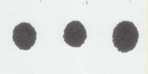

Дизель 2,0 HDi (Ситроен), чип до 165 сил, 390 Н/м. Пробег прим. 38 тыс., масло Фукс GT1 C3 5W-30, пробег на масле около 5 тыс., из них 90% трасса, соляра Лукойл Экто, энергичная езда, обгоны, разгоны на прямиках до 160-170 и пр. Попытался сделать капельную пробу. Масло со щупа капать отказалось, пришлось касаться щупом бумаги (офисная, 80 г/м), благо кончик щупа закруглен. Ну, сушка в комнатных условиях сутки, как положено. Результат несколько обескураживает. Фото или скана пока нет, завтра выложу скан.
На словах: ядра НЕТ, краевой зоны НЕТ, все вместе с зоной диффузии одно темно-серое пятно. За ним светло-серое узкое кольцо (зона условно-чистого масла?). Это на внешний взгляд. На просвет вся зона условно ядра/диффузии более-менее равномерно окрашена в темно-коричневый цвет, зона "условно-чистого масла" - темнее, темно-серая, вне ее - тонкая светлая полоска (топлива наверное). Ни разу на форуме такой пробы не видел. Масло черное, предполагаю насыщение сажей, об остаточных свойствах масла судить не берусь. Может, кто прокомментирует из опытных дизелистов? Чую, глушить надо ЕГР как можно скорее... :down:
Капельная проба на стр 45 пост 665 тоже дизельная, после 5000 побега. Одно серое пятно. Можно попробовать капнуть на бумагу не первую, а вторую каплю. Она получится не такая "грязная". На ней могут быть видны зоны. Темный цвет - это сажа. Интересно для статистики посмотреть на такую пробу масла и таких горячих условиях эксплуатации мотора.

@kan132, спасибо за подсказку, проба из поста 665 похожа, только у меня светлая зона по периферии пятна более выражена, и края поровнее. Пытался брать и первую, и вторую, и третью капли - масло капать отказывается со щупа, хотя визуально не слишком густое. Приходится касаться кончиком щупа бумаги. Скан капель выкладываю (выдержка 12 час.). Двигатель не перегревался - по индикатору на приборке температура масла всегда в норме, радиаторы чистые, антифриз на месте. Темнеть начало после пробега прим. в 1 тыс. (промывал лукойловким промывочным при последней замене), характер потемнения типично "дизельный" - в светлом масле начинает появляться взвешенная сажа. Масло вскоре заменю, и отошлю на анализ.

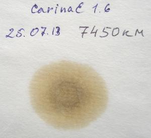

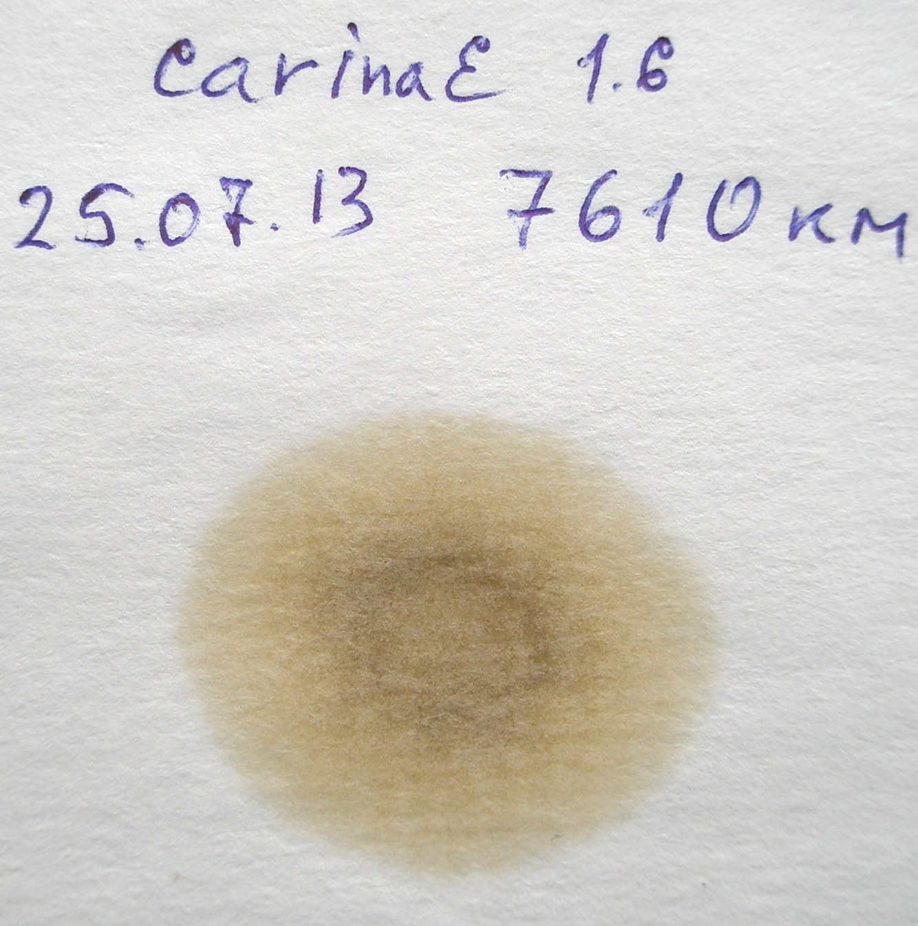

Очередная пробы на 7450 км. и 7610 км.
Toyota CarinaE 1996г, общий пробег 230 тыс.
Мотор изначально грязноватый, масло Тотек HR 5w-40, в масле дополнительно модификатор трения Тотек АР-2.
Пробы брались из горячего мотора, после трассы в 150 км. на синюю ленту.
Предыдущая проба тут http://www.oil-club.ru/forum/topic/5210-kapelnaja-proba-masla/page__view__findpost__p__194867
Изменено пользователем Dmitry_R
Края поровнее - это хорошо, светлая зона более выражена по краям,- склонен полагать, что это так присадки себя проявляют. Потому что в одних пробах они есть, а в других - нет. Рванные края - это вода и чем они ровнее, тем меньше воды в масле.

Большое количество сажи на капельной пробе проявляет себя наподобие свитера толстой вязки (это хорошо видно при большом увеличении пятна)

Вот тут: Розбах, Ольга Владимировна. Экспресс-диагностика качества высокощелочных моторных масел способом "капельной пробы" : диссертация кандидата технических наук : 05.20.03 Омск, 2006 137 c. : 61 06-5/3239
в аннотации нашел такую фразу:
"Наиболее подходящим способом, обеспечивающим экспресс-контроль физико-химических ноказателей качества масла, является так называемый способ «капельной пробы», разработанный в 50-х годах ГОСНИТИ, а так же институтами ВЫИИНП и ЦИАТИМ (г. Москва) [1]. Данный метод до сих нор широко используется в мире, в том числе фирмой Лубризол [105]. Этот способ доказал свою эффективность при диагностике качества низко- и среднещелочных моторных масел. Однако при анализе высокощелочных марок на поверхности фильтровальной бумаги не образуются зоны, характеризующие показатели масел. На хроматограмме наблюдается однородно окрашенное пятно капельной пробы с проявлением структуры бумаги [ПО], что делает его ненригодным при диагностике высокощелочных моторных масел."
Не тот ли это случай? Дальше аннотации не читал пока. Насчет сажи - всегда была с нуля, после чиповки - побольше. Поэтому никогда больше 7-7,5 тыс. на одном масле не ездил. Клапан ЕГР надо глушить, будут пробы, как у Алехандро...
