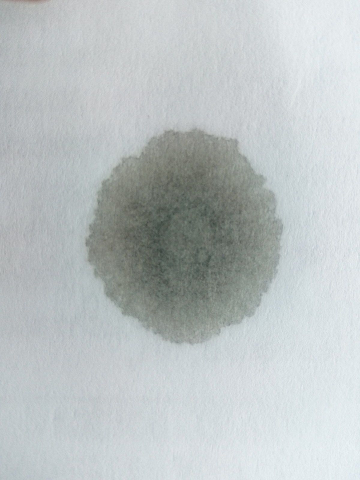

А по Вашей капле - на нормальный офисный лист капните, там и поглядим есть оно (ядро) или нет.
Лето на дворе, а в Одессе поди ещё и жаркое...
Раскрыть
вот нормальный листик)
Dimitreska190388 ,
слабопросматриваемое ядро наблюдается, но в целом - да - ярковыраженного нету...
Странно другое - на том листочке масло "молодело" от  центра к краю, а тут у Вас к краям "надуло", что не есть хорошо как бы...
Окисление просматривается, но само масло чистое.

Ну, так, и хорошо, сколько ж оно жить может:) Так даже больше подходит - нет непоняток.
Ездим дальше) пойдет на анализ.

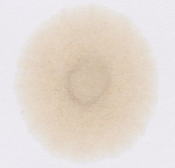

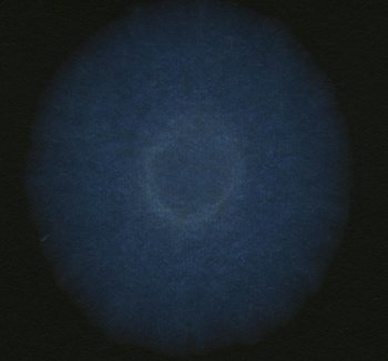

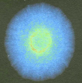

Toyota Rav4 - 3ZR-FE 2,0 л 146 л\с АКПП (вариатор), передний привод, ноябрь 2013г.в. (4 поколение)
Общий пробег 122500км.
Пробег на масле 5400км.
Топливо около 520л.
Обнинск 0-20
Оригинал, пила, синус, инверсия (сушка дома около 20-21ч.)
1026207774_.thumb.jpg.58f6cc4736e8ac8750b4c1f7703a1438.jpg2002339811_.thumb.jpg.784dd022c88acc2d6a9f215bbbf8ec15.jpg
1863876000_.thumb.jpg.58a547cd7a48c100b171db07ae6809ff.jpg1269039749_.thumb.jpg.9a7428eb24801b42cce9c240981e020a.jpg
Евген 48  ну что появилось Ядро))) или не здесь должно было проявится )

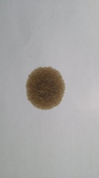

Здравствуйте! От'ездил на масле   kron oil polytech 10w40. 13500 km. В диллерском магазине говорят что пробег не большой для замены этого масла. Посмотрите пож. капельные пробы. Машина skoda yeti 1.2. Сушил каплю 14 часов.
  21.08.2019 в 04:19, Yuri11 сказал:
Здравствуйте! От'ездил на масле   kron oil polytech 10w40. 13500 km. ***  Машина skoda yeti 1.2. Сушил каплю 14 часов.
Раскрыть
Масло ОЧЕНЬ грязное, представляю, какая это чернота на щупе. Резаный край ЗД при сушке в 14 часов - это быстро и , значит, много грязи в объёме масла, возможно, много воды, это уже должно при каждой стоянке по чуть-чуть вываливаться в картер и при каждом запуске подниматься снова. ЗД и ядро по цвету одинаковые - тоже самое - грязь. У ядра исчезает край - состояние убитого масла. Похороните его скорей )) и движок промойте промывочным маслом (не 5ти-минуткой).
... хотя... yeti 1.2. - что у вас там, турбина? Все промывки как масло  - &авно, может и не надо мыть, можно навредить, решайте сами. Но заметные следы этого старого в новом масле уже останутся. Уменьшите интервал замены.
Изменено пользователем Сергей Николаевич
ed1974Yuri11 ,
у Вас у обоих уставшее масло...
Yuri11, капля сыровата... может будет и получше несколько после правильной сушки, но не сильно
Изменено пользователем Урфин
ed1974 , только сейчас сообразил... у Вас же дизельный мотор-то?
Тогда всё и не так печально.
