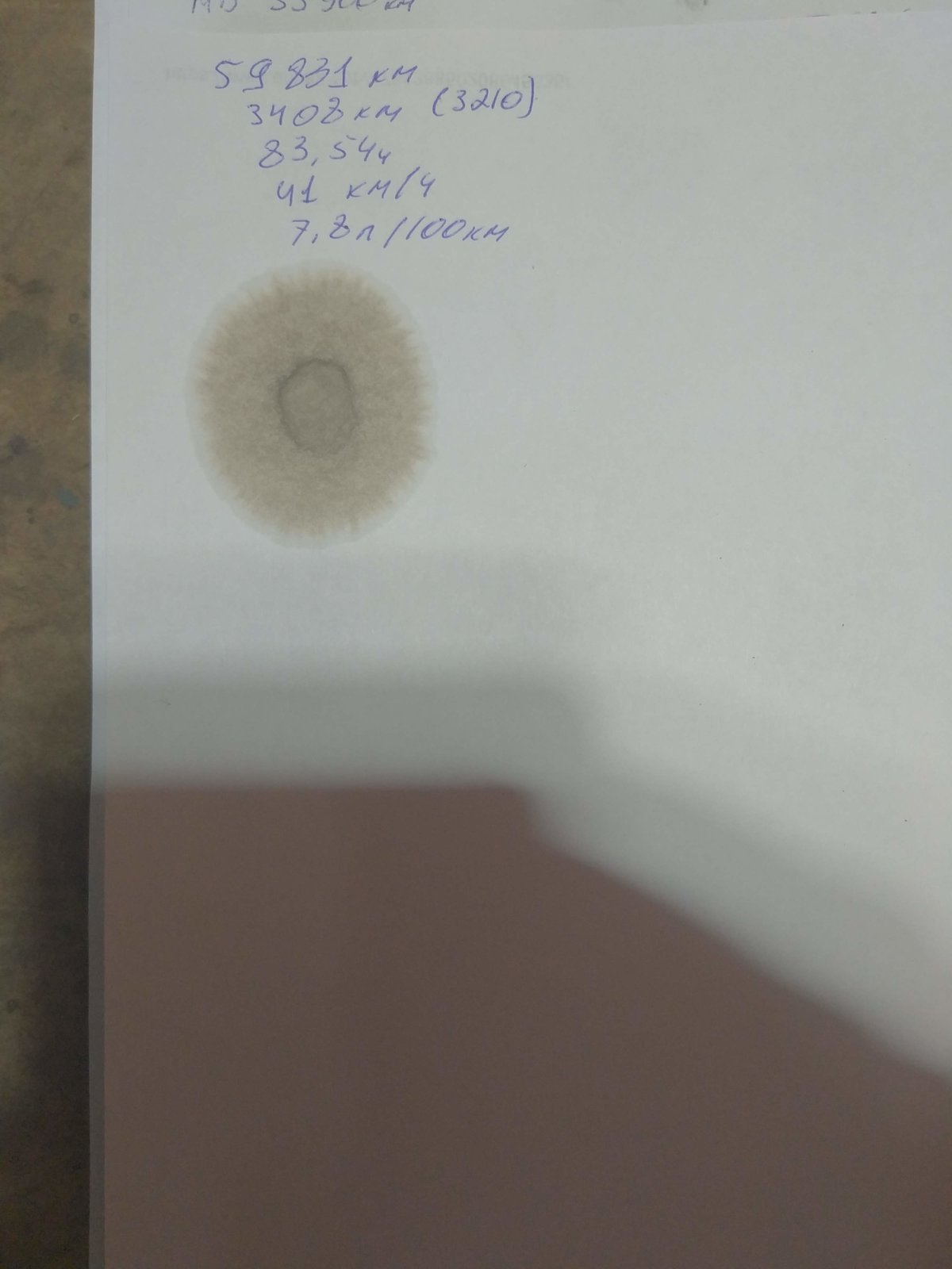

ed1974 , только сейчас сообразил... у Вас же дизельный мотор-то?
Тогда всё и не так печально.
Да, дизель М47Т2, каплю сушил 25  часов при комнатной температуре
Мерседес А-class (W169) 1.5л, бензин/атмосферник, вариатор, 2007г.в.,
Общий объем масла - 5л
Общий пробег ~ 60ткм
Мою двигатель маслом Лукойл Люкс Полусинтетическое 10W-40 + 7% диэстеров. Проба сушилась 22ч.
я правильно понимаю, что маслу уже грязное и нагнало топлива?
но вот другая проба за 70км ранее, проба сушилась 24ч.
Неужели за 70км масло так в себя впитало грязь?
Единственное что приходит на ум, та проба что была ранее (за 70км до) бумага хранилась в гараже и темп-ра при сушке днем до 28`С. Другая бумага из дома и сушилась при темп-ре днем 22`С.
И еще добавлю, фильтр при заливке микса не менялся, т.к. на прошлом масле Neste City Pro LL 5W-30) (ACEA A3/B4, SL/CF, VW 502.00/505.00, MB 229.5, BMW LL-01) за 3ткм масло тоже стало грязным и посчитал, что для фильтра это очень мало.
До этого в маслах не соображал, лил по ошибке C3 и катал 2 раза по 10ткм.
Изменено пользователем paha_mch
paha_mch Если для промывки, то масло уже очень грязное. Это с трудом можно назвать промывкой. А то что капли разные, возможно разная бумага, по разному впитывает.
5 минут назад, batov_071 сказал:
Да уж... хорошо намыло за 80 мч, явно есть что мыть!
Видимо предыдущие 60 тыс. в машине как минимум на дилерских интервалах масло меняли.
11 часов назад, paha_mch сказал:
И еще добавлю, фильтр при заливке микса не менялся, т.к. на прошлом масле ... за 3ткм масло тоже стало грязным и посчитал, что для фильтра это очень мало.
Это зря... особенно в режиме промывка

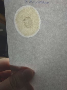

Всем привет!
Масло Lucas5w40 пробег около 10ткм
Авто Паджеро спорт, 3л, 290000км
Если по формуле 1-d/D получается 0,63
это хороши или плохо?
Урфин batov_071  фильтр и масло заменил на ТНК Magnum Super 15W-40 4.5л + 250мл Mobil Jet Oil 2.
я поздно слил или примерно катать до такой картины в качестве промывки?

В 25.08.2019 в 17:23, bumer76 сказал:
Это лишнее...
Когда коэф. достигнут выбраковочных значений, масло уже будет просто никаким.
А по капле - масло живое ещё, но видно, что поработало уже достаточно.

18 часов назад, paha_mch сказал:
По мне - лишку... хотя бы до картинки как выше.
Изменено пользователем Урфин
