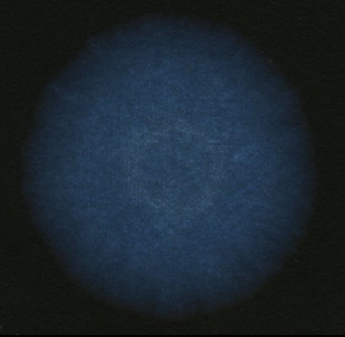

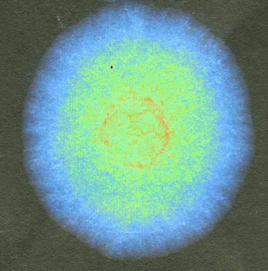

В 23.09.2019 в 12:16, Евген 48 сказал:
Продолжение на РАВ4.
Toyota Rav4 - 3ZR-FE 2,0 л 146 л\с АКПП (вариатор), передний привод, ноябрь 2013г.в. (4 поколение)
Общий пробег 125300км.
Пробег на масле 8200км.
Топливо около 800л.
Обнинск 0-20
Оригинал, пила, синус (сушка дома около 22ч.)
127328184_8200..thumb.jpg.2858d38be4bca77c630f5176eded7b04.jpg1894602671_8200..thumb.jpg.ba29ec2b44eb5094df1ad4410fc4ad8d.jpg

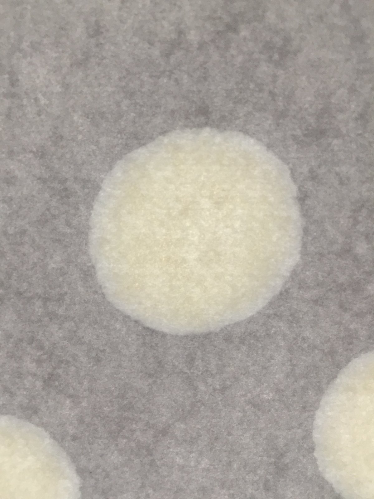

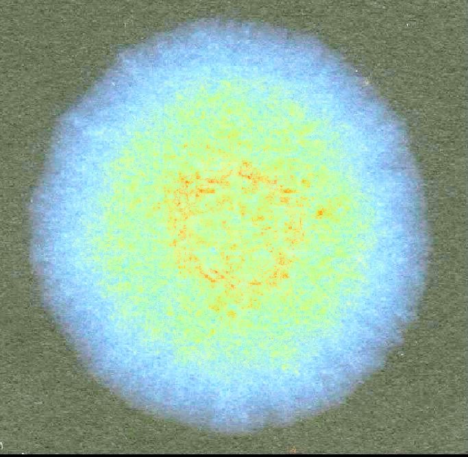

Завершение по РАВ 4, масло слито.
Общий пробег 126200км.
Пробег на масле 9100км.
Топливо около 870л.
Обнинск 0-20
Оригинал, пила, синус, инверс (сушка в офисе ровно 24ч.)
711085883_9100.thumb.jpg.d19f3f2ad59d368d68527b48b2ced025.jpg620747642_9100.thumb.jpg.db90b9636f1ea2c596bc5108945ff477.jpg
44264184_9100.thumb.jpg.f4fb38e529b4b454890c2ce33222b01d.jpg397637552_9100.thumb.jpg.e5abdc59f8c72151e2835a6d440c09fc.jpg
