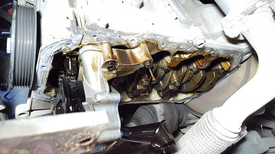

Станислав68  Вот такая жесть(( Егр у меня скорее всего нет, получается надо заливную снять и почистить ее, до дроселя?
