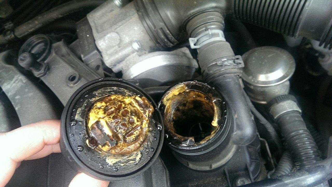

Станислав68  Вот такая жесть(( Егр у меня скорее всего нет, получается надо заливную снять и почистить ее, до дроселя?
Раскрыть
Надо смотреть всю систему рециркуляции отработавших газов, там должен быть клапан вентиляции. https://www.drive2.ru/l/469600317785243778/ вот такой как у него смотри возможно он вышел из строя года 3 назад как уже, мембрана порвалась.
https://www.drive2.ru/l/3307330/ там есть вкг и есть клапан сброса походу, надо разбираться но принцип работы один и тот же. Прям вода у тебя.

https://vwts.ru/forum/index.php?showtopic=89284 может патрубок вентиляции порван или еще что. Посмотри на холостых присасывает ли крышку горловины если открутить, если не присасывает, то однозначно вентиляция вопрос.
Цитирую слова бедолаги: Ребят, решил проблему, опишу решение, для тех кто может с этим столкнуться. В ходе поисков решения было потрачено много денег и времени, чуть не скинул мотор с машины.
В итоге оказалось, что причина дикой эмульсии на горловине и в трубке щупа - заклинивший клапан вентиляции картерных газов, который стоит 1500 рублей.
Все спасибо и удачи.

  10.10.2019 в 09:34, СИНТЭКС сказал:
у меня на BSE ещё какая была по зиме при коротких поездках! пока нормально не промылся и не сделал ревизию ВКГ, так и катался...
Раскрыть

Вторая причина: "по зиме при коротких поездках"
Эмульсия - это вода, которая - да - не выводится. И на капельных пробах эта вода может не светиться, особенно, если масло ещё свежее. Вода засветится на уже на старом масле и не в плане "вот я - вода и ничего другое", а в виде последствий её присутствия: увеличенного количества грязи и сработанных присадок с молекулами увеличенных размеров, которые уже не могут нормально инфильтроваться на внешних краях пробы при наростающем дефиците носителя. Появляется кант и резаный край. Но простое безводное достаточное загрязнение и окисление масла даст ровно тот же эффект.

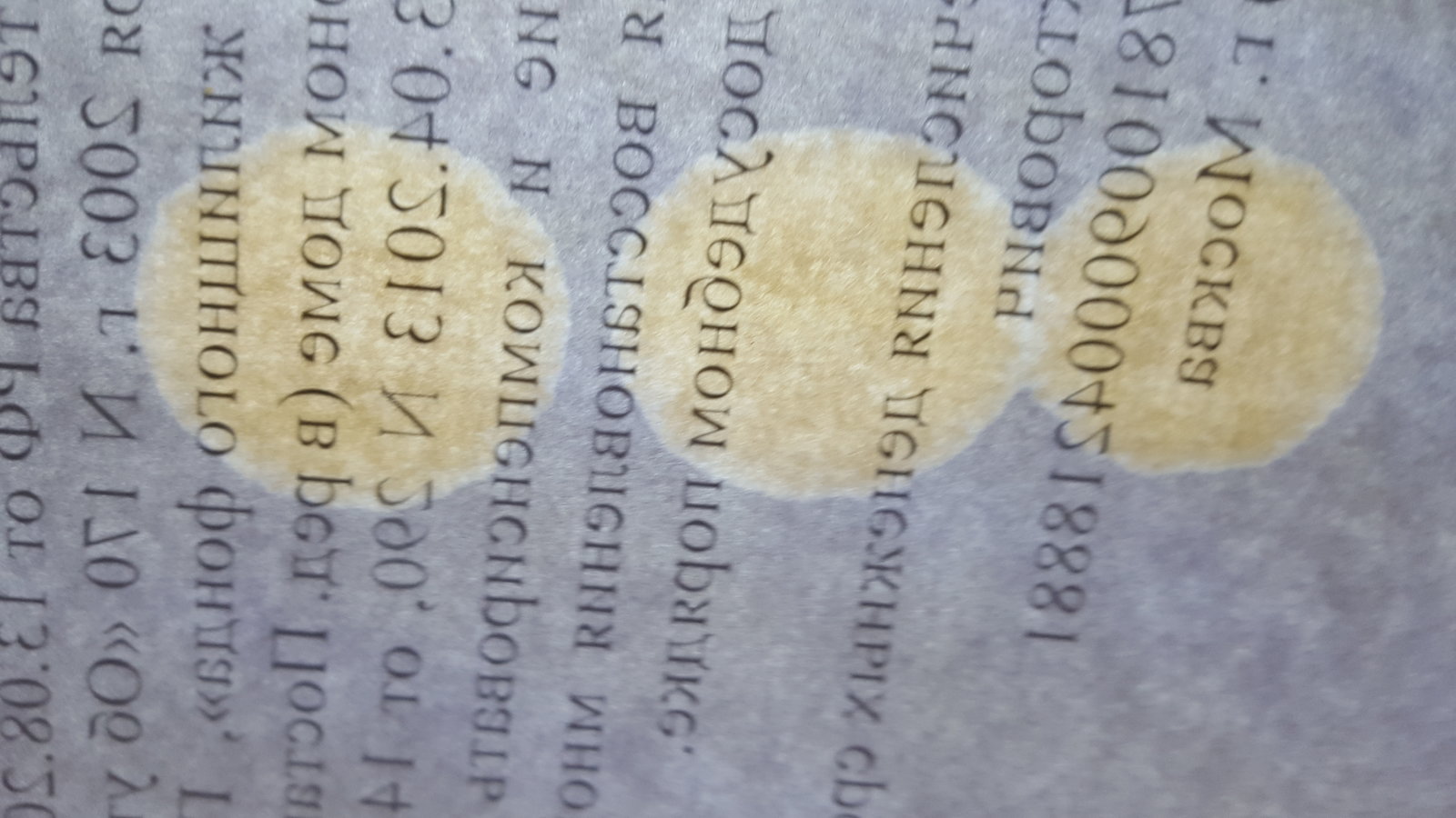

Станислав68 ,
вот смотри... твоя капля (с твоих слов) на 300 мч
масло живое, и ядро (которого у тебя не бывает типа - о чем ты много раз уже сказал), и зона диффузии еще рабочая, и края нормальные (как у ядра, так и у капли)
а вот то-же масло на 500 мч - уже трупак приостывающий
и если ты этого не видишь и не понимаешь, то я тебя более убеждать в этом не собираюсь.
Твоя вера в то, что на ПАО ты можешь отъездить 600 мч, при этом с маслом порядок!
Ты извини, конечно, но ты или блаженный, или упёртый, или потроллить заглянул.
Хочешь "гудрон" катать - катай и регулярно возись с промывкой ДВС, может тебе в кайф оно - я ведь не в курсах.
Но сделай для себя разок хоть анализ (2000 руб. всего)  масла с 500 мч, может это тебе глаза откроет.
Верю, что ты хорошо разбираешься в определенных вопросах касаемо авто..., но только не в оценке состояния масла по каплельным.
Ничего лично!;)

Так если бы это был гудрон то капля была бы другая не так ли, похожая на гудрон ? Я никого не собираюсь переубеждать.
Вы только скажите вот что. Зачем на просвет смотрите? И так понятно что в масле на таком пробеге есть примеси и продукты горения, это и без изменения исходника видно. Кстати многие даже стока на маслах не катают по часам, сливают судя по анализам.
Все умные но зачастую часы не считают тока пробег.  И как повелось меняют не далее 7 500-8000 км.
Разница в масле где ядра без изменения исходника видно и где вы выкрутили гамму, помоему обьяснять не имеет смысла.
Ядра были один раз и я связываю это с химией. И то ядра эти ядрами назвать сложно. Исходники не изменяйте.:)) кто вас этому научил? Это лишнее.
Помоему я задел за живое. Это не трупак на 500 часах, но процесс деградации запущен, в остальном я делитант как по маслу так и по авто- самоучка и выскочка :pleasantry: куда мне до экспертов. Я вам больше скажу - гоавное значение для этой пробы имеет тока цвет маслянного пятна и зигзагообразные края по внешнему контору, остальное шляпа как и ваши негативы.

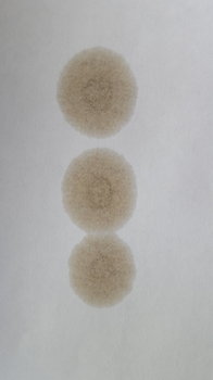

Завтра скину капли там интересно. Без просвета ядра есть. Химия опять была. На просвет нет. Во как.
Будем обсуждать или вера не позволяет!?
Вопрос почему ядра нет на просвет?
Скажу еще вот что, этот тест и действительно фильтровочный так как масло со всеми его примесями и гадостями вынуждено впитываться в слои бумажного листа отсекая шаг за шагом всю грязь - лишнее. Так вот чем больше масло растеклось тем лучше, в части как раз относительно типа ядра, его первоначального состояния, значит масло имеет хорошие диспергирующие свойства но вы это не берите близко к сердцу это я брежу на яву :crazy:
"Гудрон" растекаться не будет априоре:hi:
Наверное вы ни разу не видели капли убитого масла - хотя нет видели, у брата убито в хлам и гоавное это не ядро а цвет масла;)
Я вас удивлю, но скажу, что та капля на 500 часах еще отжила бы срок вашего крекинкового масла в 300 часов, и цвет был бы не как у брата, тока в обморок не падайте и износ был бы не более крякового на 150 часах.
Но это другая история. Вообще это все приблизительно и реалии покажет анализ отработки масла, и интересен тока кислотно щелочной баланс. Остальное отрабатывает фирменный пакет присадок производителя и играет решающее значение в критерии износа. Как нибудь возможно озадачусь.
Промывки промывки промывки- кстати советую тебе твоего раскоксить раз в 25 к, так же химией, принцип там один. Но я мою что бы гадость убрать и кислоту если бы тока масло лил не мыл бы ибо нет смысла. Хотя раз в 3-4 замены стоит кислоту читсто смыть обновить среду.
Блаженный мне подходит, даже нравится. Тебя назовем- извини- Сектант Джюс:DD или Настойчивый, тока бы армия по пояс деревянных не подоспела.
Вот мертвая капля с форума кстати прям в шапке этой темы ссылка есть, разница очевидна.

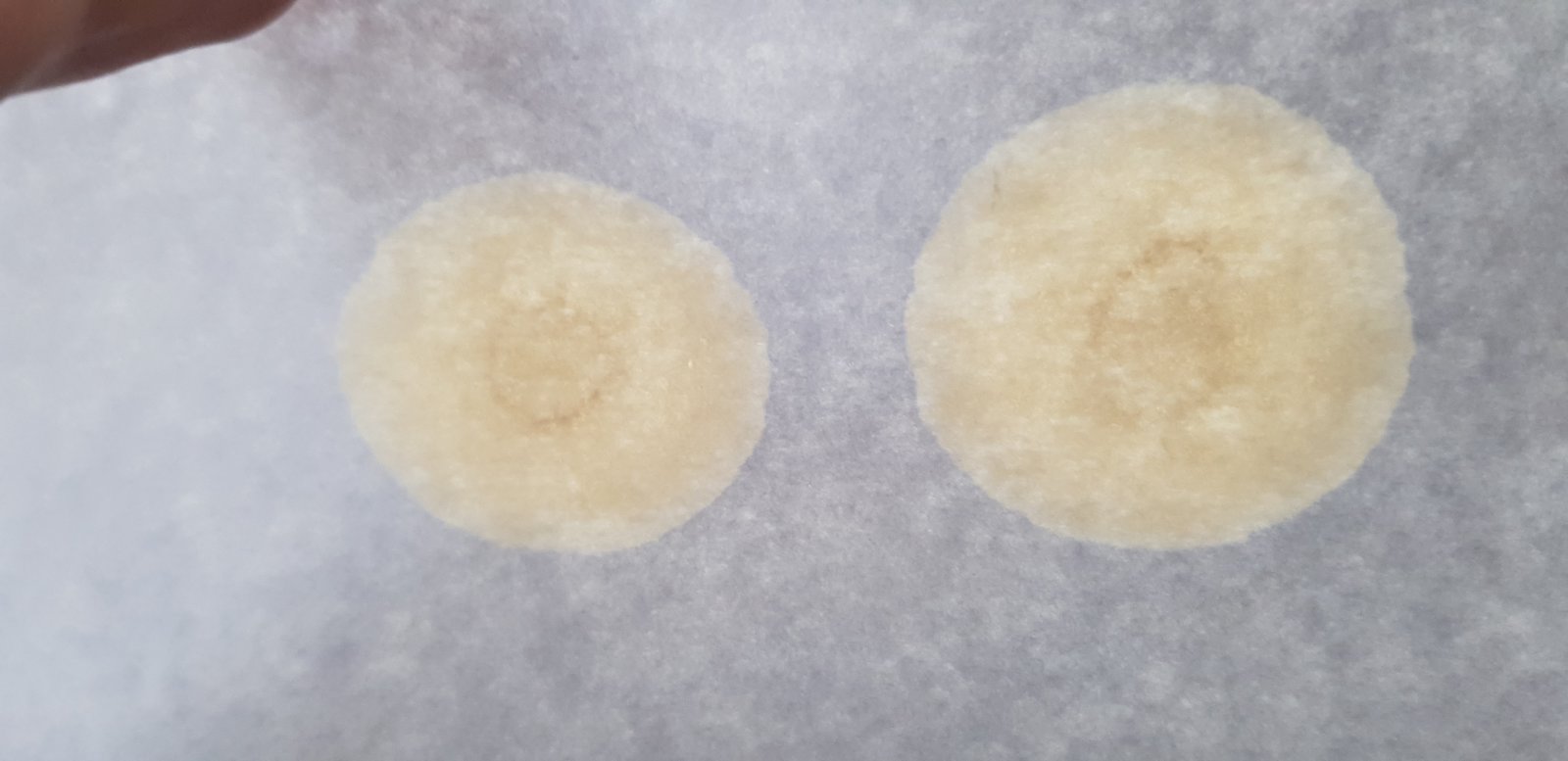

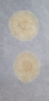

Да. Очень прозрачная сердцевина, которую не видно на просвет. Это очень маленький процент примисей, я связываю это с последней промывкой bg109 и приминением gzox в качестве раскоксовки.
Вот капли свежие Tatneft lux PAO 5w-40 с пробегом 210 моточасов или 6400 км. Средняя скорость 30 км/ч.
На просвет ядер нет. Очень хороший запас диспергирующих свойств у масла. Очень хорошо растеклось. А цвет у капли без просвета камера передает немного иначе, в реале оно не такое темное - по сути это свежее масло, которое немного поработало, сами капли на ощупь жирные :).
Края ровные, масло только в начале своего пути.
Я хочу сказать, что пробы капель масла с пробегом на основе гидрокрекинг и капли масла с пробегом на основе пао совершенно отличаются друг от друга.

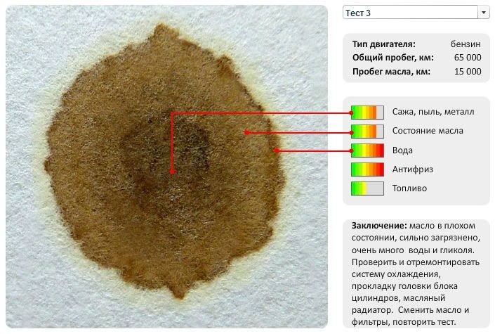

Капля вот в таком состоянии будет считаться критичной и требовать срочной замены. До такого доводить не надо, здесь по цвету видно, что масло деградировало и находится в плохом состоянии, поэтому я считаю, что необходимо менять масло на стадии, когда цвет у капли еще светло коричневый, тогда масло находится в удовлетворительном рабочем состоянии.
Решил выложить как пример, мало ли кто у себя такое обнаружит.
Реальные капли к счастью такие выложить не смогу, так как не смогу довести до такого состояния свое масло.
Основным критерием при оценке капли служит определение уровня загрязненности масла по цвету пятна.
Оцениваем цвет пятна. Чем пятно светлее, тем меньше загрязненность масла. Внимание! Только в том случае, если цвет пятна коричневый - это означает, что масло окисляется продуктами сгорания быстрее, чем загрязняется. Окисление масла сопровождается повышенным нагарообразованием. Вероятно, в двигателе имеется прорыв картерных газов, вызванный закоксовкой поршневых колец. Появление блеска на черном пятне - срочная ревизия двигателя.
https://science.ru-land.com/stati/proverka-motornogo-masla-metodom-maslyanogo-pyatna
Раскрыть
Спасибо за разъяснение моего вопроса или моих сомнений.
Глядя на ваш роскошный снимок «Татнефть» PAO 5w-40, 210 часов мч, 6400 км, состояние масла все еще очень хорошее и его можно использовать еще или дольше.
Кстати, очень приятно и комфортно «общаться» со всеми вами здесь через этот форум, с помощью перевода.
:good3:
Thank you for clarifying my question or my doubts.
Looking at your Tatneft luxury PAO 5w-40 210 hours mch, 6400 km drip pictures , the condition of the oil is still very good and can be used somemore or longer .
By the way, it is very nice and comfortable 'talking' with all of you here through this forum , with the help of translation .
  11.10.2019 в 08:08, Евген 48 сказал:
Кому интересен анализ данной капли, велкомЕ
Раскрыть
А сколько моточасов? Судя по анализу масло быстро окислилось. Но по капле так и не скажешь. Не особо загрязнилось даже.
Изначально масло с низким щелочным, что снижает его ресурс почти вдвое.
Думаю тут часов 250 прошло, но это обычный ресурс для таких масел можно даже капли не смотреть.
Тот самый пример когда капли дают лишь косвенное представление о состоянии масла и мотора.
Больше влияет фирменный состав присадок и базовое масло.
Изменено пользователем Станислав68
  12.09.2019 в 15:45, kuznets сказал:
Что скажите?
Камри 2,5, АZ-FE, масло 0w30 тойота а5 , дилерское/разливное, 4,4л. Пробег 6700, из них 4000 трасса (в Крым и обратно) 4 чел, груженая под завязку, высокая скорость, обгон, кик даун часто.
Средняя за весь срок 57 км/ч, ~120 м/ч
Общий пробег 37 т.км, ранее было 0w20, летом 0w30,  дилерское20190909_080213.thumb.jpg.4c2a7d8b260ad97eb06befb8d7f52149.jpg20190909_080156.thumb.jpg.a6d780ea0e263887bb8615e7d3fb6bd6.jpg
Раскрыть
Итак продолжаем .
Камри 2,5, АZ-FE, масло 0w30 тойота а5 , дилерское/разливное, 4,4л. Пробег 7900, из них 4000 трасса (в Крым и обратно) 4 чел, груженая под завязку, высокая скорость, последние 3900 город нв 70%
Средняя за весь срок 50км/ч, ~170м/ч
Общий пробег 38т.км, ранее было 0w20, летом 0w30,  дилерское
Вроде хорошо,  катаю до 10тыс, думаю 210 -220м/ч получиться
