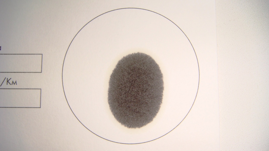

Приветствую всех!
Масло Motul Turbolight 10w40
Двигатель: дизель, безнаддувный, архаичный Тойотовский тип B
Режим эксплуатации: агрессивная езда в неблагоприятной среде: болото, лес, частая работа на максимальных оборотах, длительная на холостых
После четырех дней активной эксплуатации в апреле, одного дня в июне, остальное время простой с короткими запусками раз в две-три недели.
post-4646-0-88585300-1377840453_thumb.jpgpost-4646-0-92977600-1377840471_thumb.jpgpost-4646-0-12743600-1377840485_thumb.jpg
Старался капнуть, как описывали, но "ассистент" на пару секунд опустил листочек и пятно поплыло вниз, в итоге - овал.

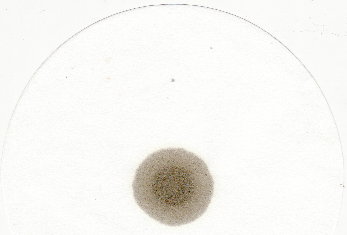

Fuchs Titan GT1 C3 Pro 5w-30
MB OM 646.811
пробег: 6400км
наработка: 148 м.ч.
TBN - 3 мг KOH/г
топливо: WOG ДТMustang

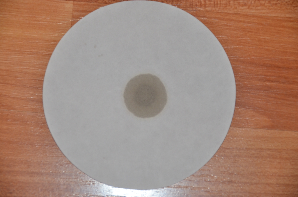

  31.08.2013 в 13:23, Alexalex66 сказал:
Масло Castrol edge 0e 5w30.
не могу по этим картинкам понять показания к замене если абстрагироваться от пробега
Краевая зона уже разрушена, хотя до этого, очевидно, четко прорисовывалась. Масло не способно удерживать примеси во взвешенном состоянии.
ИМХО. Я бы абстрагировался от пробега и поменял.
  31.08.2013 в 16:17, MAN Diesel сказал:
Интересный образец, но качество фото отвратительное. При увеличении уже ничего не разобрать. Сфокусируй пожалуйста камеру на самой капле, а не столешнице, на которой проба лежит.
Отсканировал
MB OM 646.811
пробег: 6400км
наработка: 148 м.ч.
TBN - 3 мг KOH/г
У меня фото получается больше 20Мб поэтому приходиться обрезать до 1024/780
Изменено пользователем MAN Diesel
  31.08.2013 в 17:15, MAN Diesel сказал:
У тебя на этом масле всё время два ядра получаются или только эта проба такая?
Вообще впечатление двойственное. С одной стороны краевая зона разрушена, но примеси находятся почему то только в ядре. С другой, ядро и краевая зона вместе имеют довольно четкие контуры и зона диффузии чистая.
Может это особенность низкозольных масел. Жаль что нет "капельной истории" этого масла. Где-то читал, что беззольные фильтры не совсем подходят для низкощелочных масел. Попробуй, если возможно, капнуть на офисную бумагу.

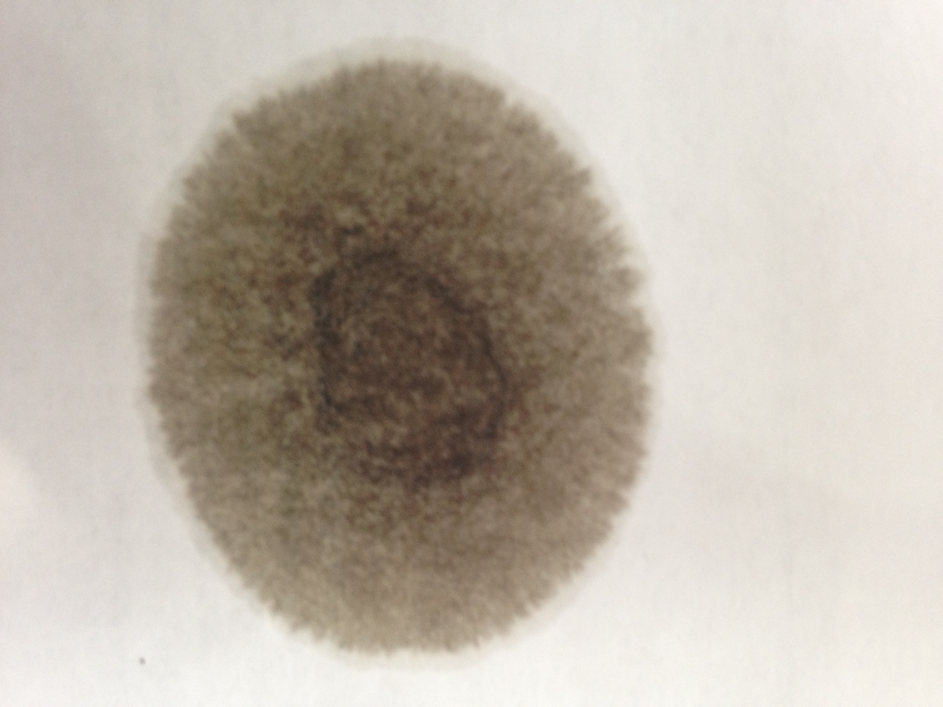

  01.09.2013 в 10:25, igork сказал:
Я тоже заметил 2 ядра. Они появились с переходом на Xenum 507 и на Fuchs C3 и Xado 507. На других LowSAPS до 2011 не видел такого. Предполагаю это эстеры, их плотность больше 900кг/м.куб. На это масло есть проба на 4800км и 118м.ч. завтра сделаю фотку.
Мое мнение по маслу еще 5000-7000 км проедет, как TBN уйдет ниже 2 так и поменяю.
Тотек 5w-40. Дизель 3л.
5000км за 240мч + 5000км за 85мч
Предыдущая проба до трассы http://www.oil-club.ru/forum/topic/5210-kapelnaja-proba-masla/page__view__findpost__p__203724
Изменено пользователем Alehandro

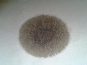

  01.09.2013 в 11:55, Alehandro сказал:
На первый взгляд ещё поработает, но не совсем понятно, что именно творится внутри ядра, поскольку фокус камеры не на капле. Если есть возможность, то лучше отсканируй ещё раз.
это первая капля с щупа после того как 3-4 минуты заглушил. Дома постараюсь сфотографировать получше. Заодно выложу пробу после часа простоя с чистого щупа.
  01.09.2013 в 14:15, Alehandro сказал:
четче пока не получается
Ну это другое дело. Если сравнивать снимки на 5000км и этот на 10000км, то видно, что краевая зона начала увеличиваться по площади, но запас ещё есть. Результат считаю очень неплохим. Да, какой у тебя объём заливаемого масла и сколько топлива ты потратил за эти 10000км?
  01.09.2013 в 15:51, igork сказал:
8 литров масла
первые 5ткм - расход около 9л/100км, вторые 5ткм - около 6л/100км.
  01.09.2013 в 16:19, Alehandro сказал:
8 литров масла
Блин, у тебя же дизель, а там всё не так.
@Alehandro,
"Маслу" еще работать и работать. Единственное, что много топлива, край 3 зоны сильно "рубленный"
