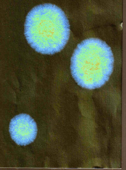

19 часов назад, kuznets сказал:
Итак продолжаем .
Камри 2,5, АZ-FE, масло тойота 0w30 А5 , дилерское/разливное, 4,4л. Пробег 9000, из них 4000 трасса (в Крым и обратно) 4 чел, груженая под завязку, высокая скорость, последние 5000 город на 70%
Средняя за весь срок 42км/ч, ~210-220 м/ч
Общий пробег 40т.км, ранее было 0w20, летом 0w30,  дилерское.
Если не сложно, сделайте синусоиду/пилу пжл.
 Мне кажется умирает А5,  ядро разваливается , зона чистого масла маленькая. Собственно это последняя капля, завтра смена на мобил 0w-20 AFS
это скан
Сделайте обработку ( пилу, инверсию) пжл, нет компа под руками, только планшет(((
kuznets ,
пилу с которого Вы хотите?
На правду больше похож нижний... со второго всё будет очень красиво, но к истине не ближе...
Изменено пользователем Урфин
Урфин ,
Да с любого, если не сложно.
Это капля на просвет, скан и последнее просто фото
Изменено пользователем kuznets

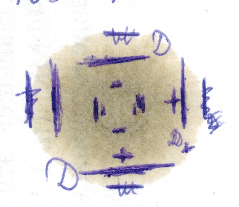

Всем привет!
Масло Ravenol FES SAE 0W-30 и присадка Cupper 75 мл. (перед заменой заливал промывочную присадку Cupper 75 мл.)
Пробег на масле 1000 км,  ~45 моточасов.  Город (пробки) 100%.
Ранее, с салона, использовалось только TOTAL INEO FIRST 0W-30, замены каждые 9-10 т.км.
Авто: Peugeot 408 турбо, пробег 76300.
Ваше мнение?
Прилагаю скан 600 dpi (+ пилу и синус).
Заранее благодарю.
Изменено пользователем Valky
с фото если, но фон к белому подтянув, как-то так... и ближе к истине имхо
Грязноватенько весьма для
1 час назад, Valky сказал:
капля выглядит...
Или дизельный мотор?
финиш
Изменено пользователем ING
поворот
13 минут назад, Урфин сказал:
Мотор бензиновый, турбо.
По формулам вроде пока нормально: DC= 0,85, К(мд)= 2,57, К(мпр)=0,71.
Смущает общее потемнение.
Видимо присадка активно отмывает отложения.
Как определить - как долго можно далее эксплуатировать?
Valky ,
Вы и в данный момент моете двигатель?
Что за присадка-то?
5 минут назад, Урфин сказал:
Что за присадка-то?
В данный момент в масло залита присадка в моторное масло Cupper 75 мл.
 https://cupper-shop.ru/автоэнергетики-cupper/00000000009/
Перед заменой масла заливал промывочную присадку Cupper 75 мл.
 https://cupper-shop.ru/автоэнергетики-cupper/00000000002/
