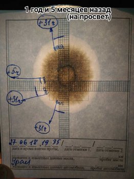

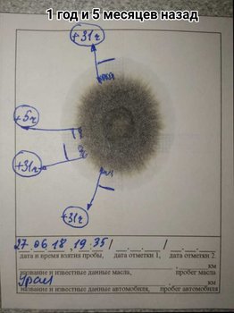

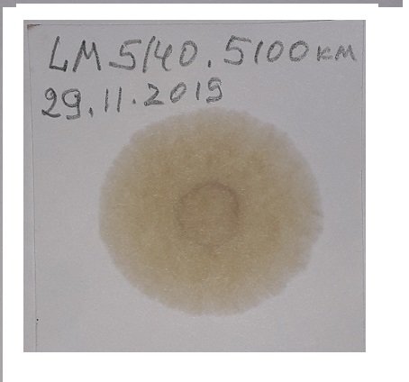

Мои наблюдения говорят, что любой срок информативен. Делаешь поправку на срок ВЫДЕРЖКИ, и практически ничего не теряешь в понимании. На большем сроке, больше 24х часов, я считаю, проба раскрывается лучше. Ессестно, очень  большие сроки привносят особенности - проба "подсыхает", но по мне это даёт только дополнительную информацию. Примеры, что нашёл со своими относительно вменяемыии обозначениями.
Дизель, масло - говно, какое-то М6-12, даже не вдавался. Пробег - ХЗ, примерно полгода. Год и 5 месяцев назад:
Сегодняшние фото:

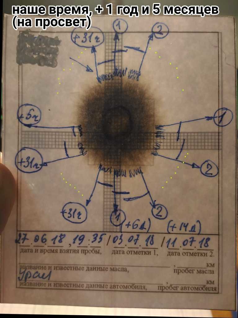

Яркость, конечно, не идентичная. По загрязнениям картина не изменилась. Зона чистого масла НЕ ИСЧЕЗЛА! Она расширилась ещё дальше до границ помеченных точками (фотку нужно загрузить и увеличить). Потеряла в интенсивности проявления. НЕ ВЫСОХЛА! Поэтому я против применения термина "сушка пробы". Масло не сохнет, не испаряется, оно остаётся в бумаге.

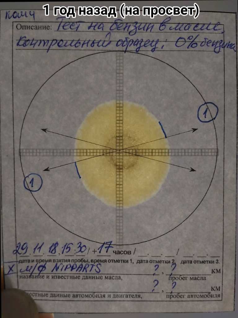

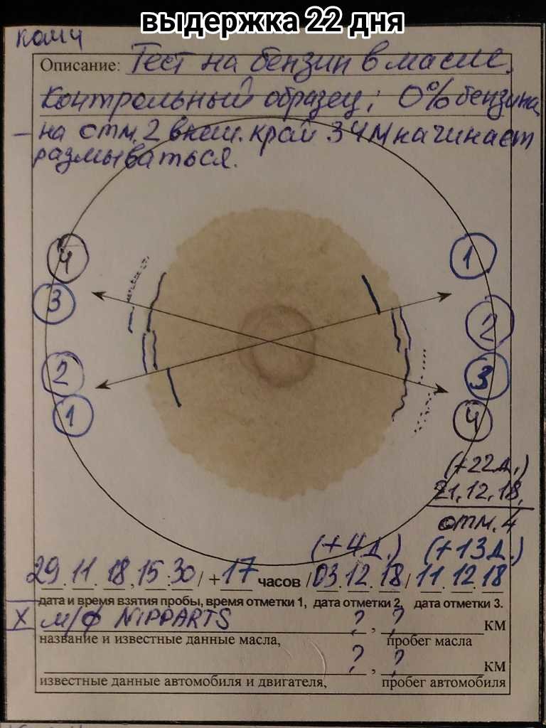

С трудом нашёл годовалые бензиновые пробы. Масло не известно, машина не известна, фильтр распилен в теме Ниппартсов:
На надписи не смотрите - что нашёл с с понятными маркировками.
Выдержка 22 дня:

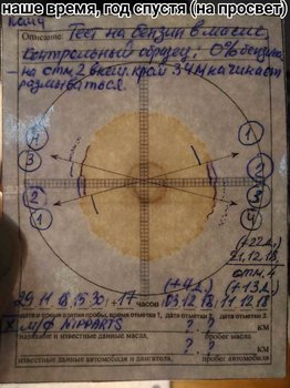

И прошел год, проба даже "заламинирована" скотчем для лучшего сохранения:
ЗЧМ потеряла в интенсивности, это естественно, практически исчезла. Внешний край ЗД наростил кант - это содержимое ЗД подтянулось наружу и тормознулось в условиях возникшего дефицита носителя. Так канты наращивают очень многие "возрастные" пробы, некоторые не наращивают — является признаком уровня загрязнения.

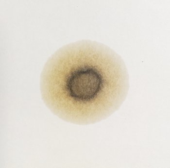

Просто я сейчас смотрю на каплю Motul X-Clean 5w30 и я не понимаю, как такое могло с ней случиться.
В пн отсканирую, выложу на суд общественности. Для меня она показательна, т.к масло было залито сразу после слива выжатого и перекатанного предыдущим хозяином дилерского Кастрола после 15.000 км на общем пробеге 75.000 км (5-е ТО).

Имеет - не имеет. Время просто идёт, а проба просто лежит. Дело ваше, смотреть - не смотреть. Но если, всё-таки, посмотреть, то желательно что нибудь увидеть.
Два, три года, даже один год - это большой срок. Проба, практически, "останавливается". Подчёркиваю - ПРАКТИЧЕСКИ. То есть я говорю, что проба не останавливается НИКОГДА. Просто после определённого срока мы не в состоянии оценить изменений, а сами изменения становятся малозначимыми. Недавно Урфин употребил фразу типа как "когда примеси встают в бумаге совсем", я её запомнил :dirol:, ничего на это не ответил. Сейчас есть причина это вспомнить. Урфин употребил эту фразу к малому сроку выдержки пробы - к "официально" рекомендованному методическому сроку. Я могу сказать, что останавливается в пробе только ядро с КЗ, всё остальное движется. Срок, на котором проба практически "встаёт" - это месяц, полтора. Дальше, что год, что  два - один хер. Но в этот месяц проба в состоянии ПОЛНОСТЬЮ ПЕРЕНАРЕЗАТЬ НАНОВО уже вырезанный резаный край ЗД с четким сформированным кантом до полной неузнаваемости первой конфигурации.
