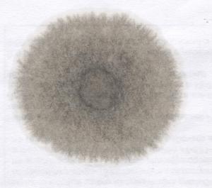

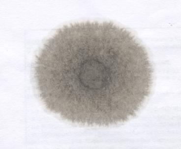

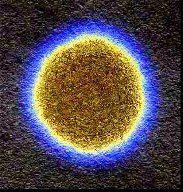

сканы капельной пробы с одной и с другой стороны. для наглядности каждая обработана
Переложил свои соображения в тему "Замена масла по моточасам"
Изменено пользователем toureech
Высохла проба с чистого щупа и после 40 минут заглушенного двигателя до доливки масла. Постараюсь отсканировать
Тотек 5w-40. Дизель 3л.
5000км за 240мч + 5000км за 85мч
Забавное существо получилось. Интересно, о чём махры говорят, лаб. анализ будет?
Картинку бы покрупнее ещё...
Ядро и краевая зона даже лучше, чем после доливки.
да, сейчас уже 12ткм пробег. Думаю, до 14-15 доездить точно. А там посмотрим.
предыдущая проба тоже была до доливки масла, только бралась через 3-4 минуты после глушения двигателя и сразу первая капля с щупа.
Красота. Но волосатость мне очень не нравится, может стОит уже сейчас откачать поллитра для лабы?
Изменено пользователем GReY

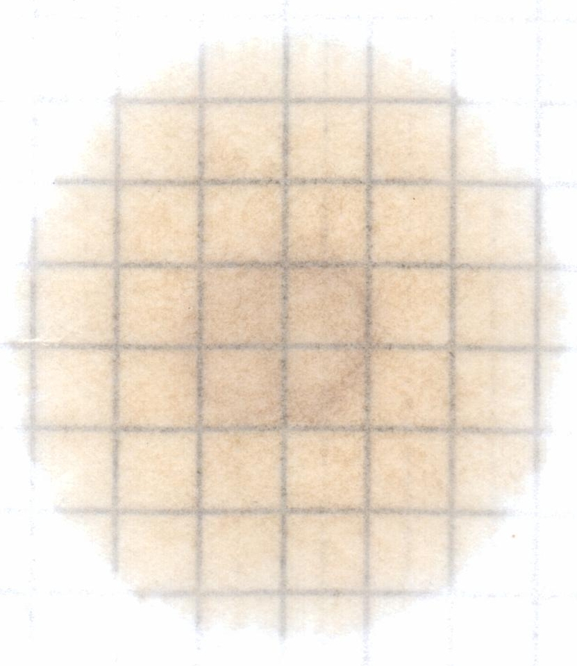

сегодня капну на фильтровочную бумагу, и тогда решим что делать
Там тоже это будет, но видно будет хуже. Выше уже писал, что видел такое у "поработавших" масел.

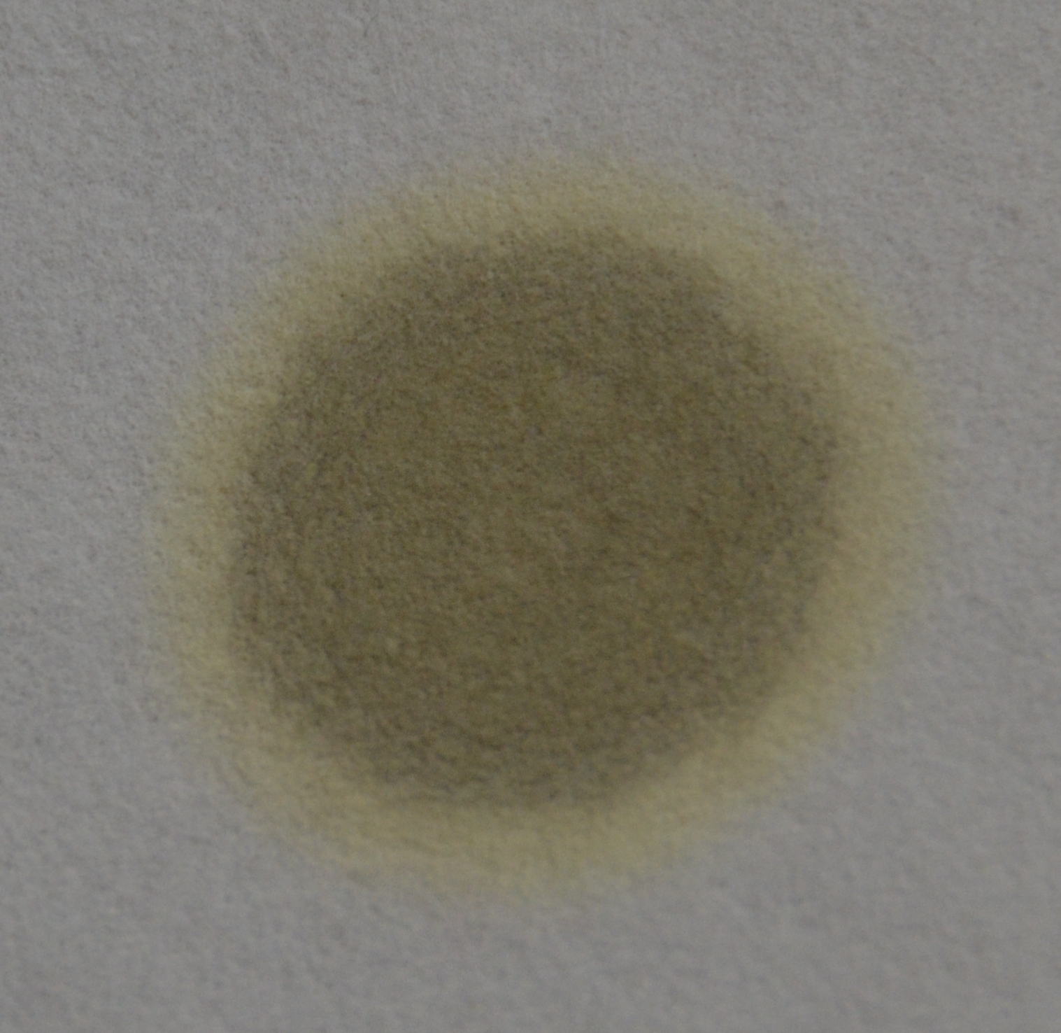

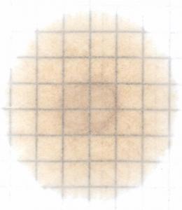

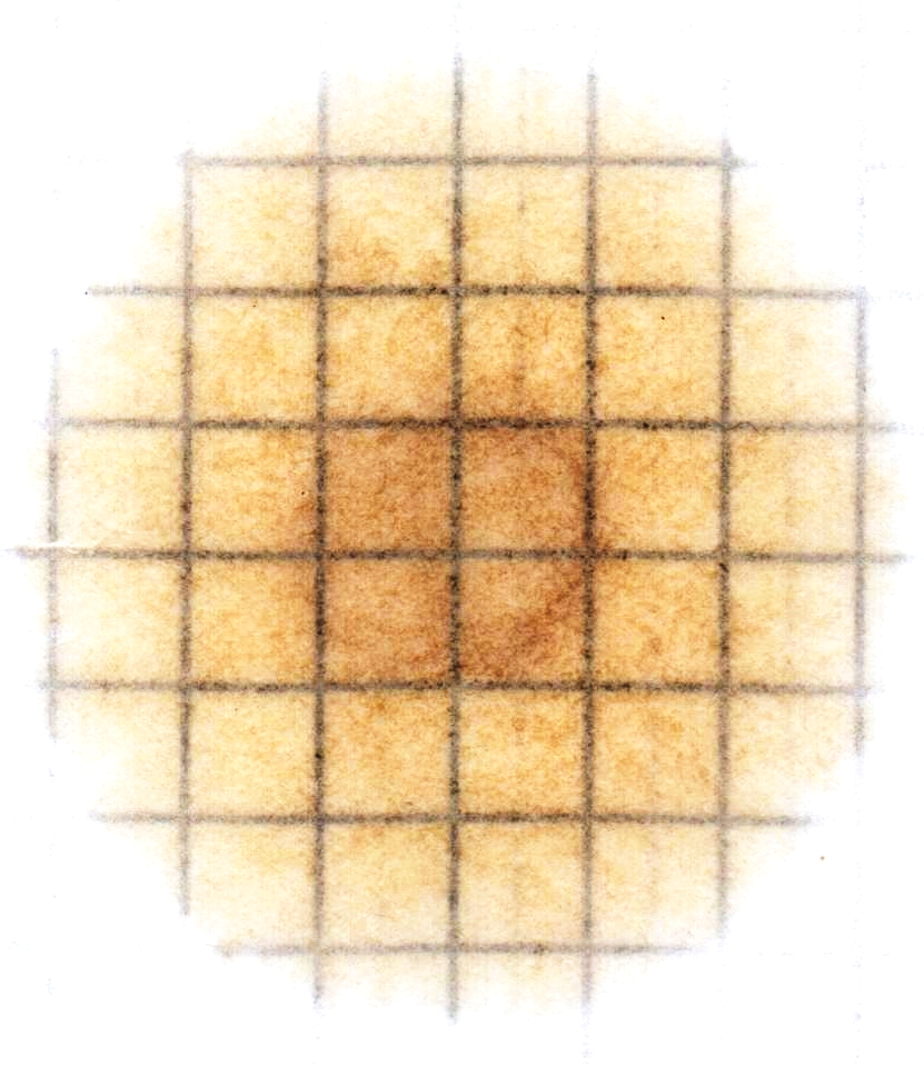

XADO 507.00 5W-30,
Skoda A5 (BKD),
объем заливаемого "масла" 3.8л.,
пробег: 5500км,
наработка: 132 м.ч.,
TBN - не замерял.,
топливо: WOG ДТ Mustang.

XADO 507.00 5W-30,
Skoda A5 (BKD), ...

Была бы бензинка, я бы сказал, что это уже "конец". А у дизелей? - всё никак у людей. :pardon:
(@MAN Diesel, ты в последнее время фотографируешь не саму каплю, а всё что её окружает. Качество фотки самой капли - отвратное).
Это был скан 300dpi.

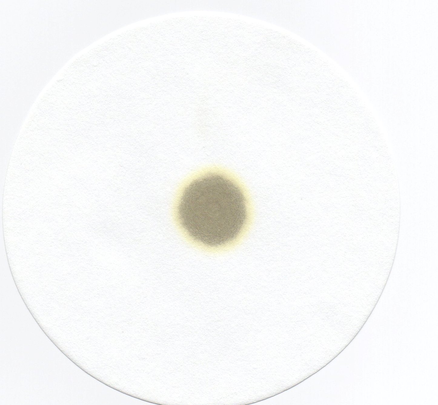

Вот фото.
Оригинал фото здесь
Изменено пользователем MAN Diesel
Вот фото.
Качество хорошее, но ясности для меня не добавило. Я в таких случаях делаю несколько проб. А в твоём случае, капнул бы ещё на офисную бумагу.
У меня куча проб LM TT4200(old), Shell VX, Mobil1 ESP(old) все как и раньше. К 7000км сформируется ядро, а вот что будет после 7500-8000км, лично мне очень интересно.
...К 7000км сформируется ядро..
Тут бензинки к 7000км уже "два раза масло поменяют" 8-) , а у тебя ещё только ядро сформируется.:))) Говорю же, у дизелей всё ни как у людей.
