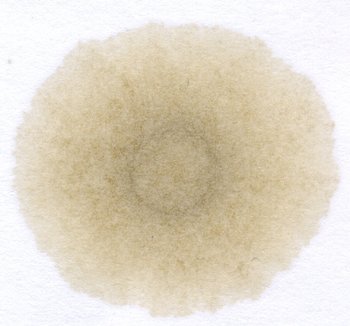

Maxxixx  капал на синюю, да и есть, не понравилось) в лабе сказали самогон чистить нормально)))
Масло Mobil 1  0W20 (брал у оф. дилера)
Пробег на масле 6700 км (45%-трасса, 55%-город)
250 м/ч (июнь-март)
Расчётный коэффициент получился 0,84 (не верится в такие расчёты-масло тёмное)
Как долго на этом масле ещё можно ездить?
Master Yoda ,
каплю сколько сушили перед фото?
Масло не трупак, но в зону диффузии уже полетело..., края капли ломаются... - бумага обычная А4 офисная?
За коэффициенты нет смысла заморачиваться, когда они сойдутся - это просто уже разлагающийся покойник будет, а не масло.
И 250 мч цифра насколько точная?

48 часов
250 мч плюс-минус 20 м/ч

Нет, красивая капля, не перекатывайте.
Pechnik ,
масло живое, но зона диффузии припорошенная (что-ли) у вас... возможно из-за присадки.
Я бы не стал долго катать это масло. Но раз залили присадку чистящую - значит и не собираетесь собственно.

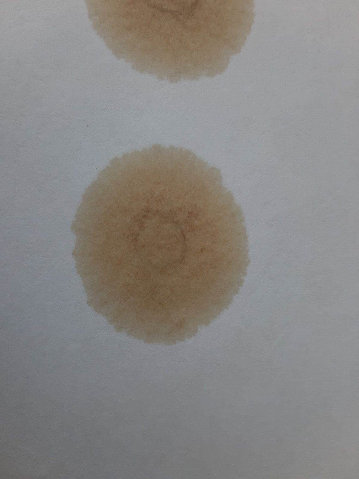

Master Yoda,
скан бы сделать с капли этой... ну или фото с фоном поближе к белому, а то совсем небо перед грозой какое-то.
По цвету капля весьма свежо (почему про 250 мч и спросил) выглядит вроде, но пара моментов обозначенных ранее меня смущают...
Но то, что масло не убитое - факт однозначный, а вот насколько уставшее - тут есть вопросы

Сфотал на просвет
Ещё в свежезалитое масло добавлял триботехнический состав НИОЙЛ для ДВС.
Изменено пользователем Master Yoda
3 часа назад, Master Yoda сказал:
Сфотал на просвет
Это на лампу просвет?
Если подсветка снизу не откровенно жёлтая, то масло хорошо окислено уже, имхо
45 минут назад, Урфин сказал:
Подсветка снизу от обычной лампы накаливания.

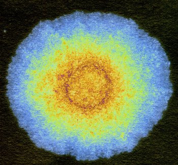

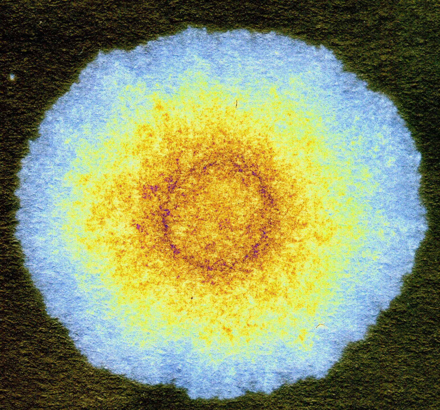

Оригинал
Пила
Синусоида
