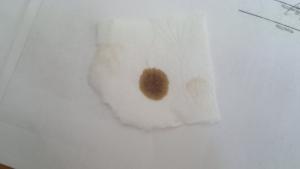

Вашему вниманию проба Тотек HR 5w40, прробег на авто 112 500. Масло прошло 7тыс трасса-город 50/50. Без доливок. Что скажете.?
Ты ведь только что где-то на этом форуме, но в другой теме, разметил это же фото с хорошим разрешением. Перезалей здесь.

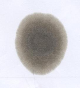

выкладываю оригинал фото. разберите пожалуйста его по полочкам. усе же 7тыс. это когща некоторые образцы умирают. А Тотек интересен.
Тотек 5w-40. Дизель 3л. "Сушка" 12 часов.
5000км за 240мч (город) + 5000км за 85мч (трасса "юг") + 3000км за 100мч (смешанный цикл)
итого 13ткм и 425мч
Проба хорошая.
Интересная аура наблюдается у TOTEKа. Далеко не всегда встретишь такую на других маслах.
итого 13ткм и 425мч
Разрешение конечно "не в дугу". Сравнивая в предыдущими пробами, можно сказать, что краевая зона уже подразмылась, а может так кажется из-за того, что разрешение плохое. Да, и "фирменная" аура очень уменьшилась. Пересними.

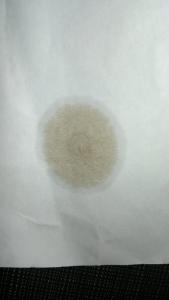

Еще одна проба. Как охарактеризовать? пробег на масле большой 27тыс, без доливок, не подъедалось. Рено Логан общий пробег ок 190тыс, какое это масло таксист пока не раскрывает, желает анализ отработки этой, к чему и движемся.
Пробы на промокашке не рассматриваются.
