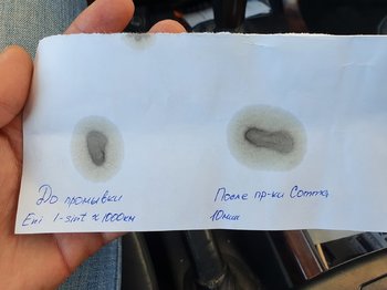

Капли до и после промывки.
Сушились около 20 часов в багажнике, температура 15-20 по Цельсию, чуть растеклись но думаю что не критично.
Промывка Comma 10 минутка (писал ранее), 30% холостые, 70% 2500об/мин.
Лично я толком разницы не вижу(
Изменено пользователем outz
outz , таки, промывка отработала, немного грязи в ядро добавила:
Капли, конечно, не супер, но видно, что даже при большей растяжке ядра у пробы "после" интенсивность оттенка и контрастность выше, чем у пробы "до". То есть "после" грязи на "чуть", но больше.

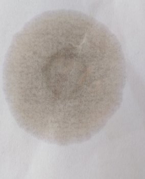

Итак, IZEM 0-20, 2737км-182м/ч, Аутлендер 2014, 4В12, общий пробег 50000.
Не могу понять, то ли диспергирующие свойства масла близки к исходу, то ли диспергировать нечего и масло, отработав 2/3 предполагаемого интервала до замены, ничего не получило в себя в виде частиц износа.
Топлива сожжено примерно 420л на 4л заливки масла.IMG_20200608_063635.thumb.jpg.c782747c4d80aa90536c241e55261208.jpg
Оригинал, свет по касательнойIMG_20200608_063643.thumb.jpg.9264881f779e519efe1d675562311eed.jpg
На просветIMG_20200608_063658.thumb.jpg.f21c37e1139a21f19ff0d809e65fe504.jpg
На фоне темно-синей тканиIMG_20200608_063715.thumb.jpg.9b7bcff4346a69bde8f5ae84a79052ff.jpg
На черном фоне.
Капля у моего движка всегда хорошая, но это уж как то очень.
Центральное кольцо еле видно...
P.S. Проба сделана за 12 часов до фотографирования.

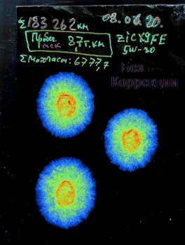

Добрый день. Провел мотору тест. вот что получилось:
1) Масло ZIC X9 FE Синтетика 5w30
2) Митсубиши Лансер -10, Вариатор,  2 л. бензин - АИ95
3) Общий пробег - 183260 км
4) Пробег на масле - 8700 км из них трасса / город. 50/50%
5) C  ноября 2019 г по июнь 2020 г.(простой из-за самоизоляции апрель-май)
6) Проба взята после поездки (масло 85С), через 10 - 15 мин, сушилась 24 часа дома (+22 - +25).
- бумага обычная А4  -СВЕТОКОПИ (использовано - картинка размером 140 х 100 мм)
- по очереди достал щуп, капнул 1 каплю, протер щуп - и так все три капли для "верности"
7) Объём заливаемого масла - 4,2 л, доливки не было. (убыло не более 02 л)
По сравнению с новым - только темнеет. Ядро вроде как и не меняется в размере Не угорает.
Как мнение - живое? И до каких пор еще кататься? (коррекция программой сканера)
Изменено пользователем Alex--481
уточнение
40 минут назад, Alex--481 сказал:
Живое ещё... видно - поработавшее, но вполне живое.
Сколько катать - смотря до какого состояния выжать масло хотите... не лениво - капайте, следите за динамикой старения.
