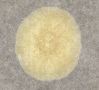

  18.06.2020 в 05:48, Урфин сказал:
kulibin ,
не труп, несомненно, но выглядит подуставшим масло... особенно в плане окисления...
Есть, правда, пара моментов:
1. сушили сколько?
2. капля реально такая - рыжим прям аж отдаёт или на фото так вышло просто?
Раскрыть
Сушили 12 часов на данный момент . капля светлей чем на фото
  18.06.2020 в 13:35, kulibin сказал:
Раскрыть
Мало... имхо - минимум сутки.
Раскрыть
ясно... значит получше состояние, чем на фото... + досушится, ещё  получше будет

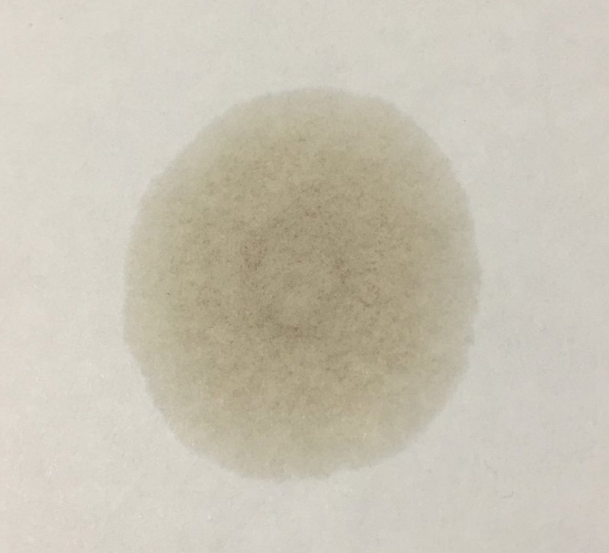

  18.05.2020 в 18:23, koma70 сказал:
Проехал еще 1000 км.
Масло Castrol EDGE 0W30, A3/B4. Двигатель 1,8 TSI, чип 1st, Пробег  на этом масле масле 6000 км)  154 200 км. Средняя скорость 21-22 км/час,в основном городской режим.
Вроде еще нормальное?  На что смотреть, может где то есть хорошо расписано как определить. Насколько понял из всей информации, то это масло вроде как еще живое. У двигателя новая поршневая, первый ремонтный размер, пробег на новой поршневой около 10 000 км.

  23.06.2020 в 11:55, koma70 сказал:
Раскрыть
Готовься. Визуально и по мч уже рядом.
Но капля это очень субъективный метод.
Было уже, что капля ещё ого-го, а анализ сказал, что давно пора сливать.
Зачем так много при обкатке?

Ну значит лучше менять.
Ошибся, после замены поршневой пробег сейчас уже 20000 км. За первые 5000 км. (обкатка) масло обновилось полностью несколько раз. Косяки сборки были и масло уходило (больше 5 т.км. на масле еще не ездил после ремонта).
А вот последняя замена была 6 т.км назад. когда двигатель пришлось разобрать в другом сервисе полностью заново с автоэкспертами для суда и собрать заодно косяки все исправили и собрали правильно (косяков было очень много,  2 года бодался с сервисом где ремонт делал первый раз, но последней каплей стало, двигатель со стороны коробки упал на поддон. Хорошо ехал по территории завода медленно, а не по трассе. Когда глянул туда, оказалось в кронштейны с обоих сторон завернули по 1-му болту не родному и с другим шагом резьбы. Двигатель висел на одном болту, он за 14 т.км устал и сломался.) Устранили косяки сборки.

Чего-то существенного с маслом не произошло, но постарело оно, конечно, по сравнению с прошлой каплей...:
- краевая ядра ещё вполне себе, но начинает потихоньку плыть
- зона диффузии заметно припылилась, но опять же ничего критичного
- ну и окисление масла выросло, но тоже без катастрофы
так что масло вполне рабочее пока и находится в таком состоянии, что можно и поездить ещё вполне, но и слить не особо жалко уже как бы...
лично я в контексте кол-ва моточасов выбрал бы второй вариант, но и первый имхо тоже приемлем
как удобнее в текущей ситуации, так и можно поступать вполне

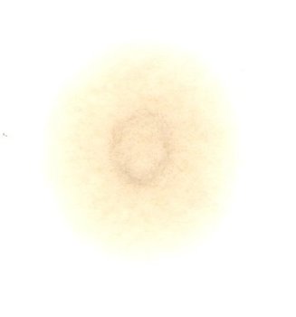

Добрый день. Хотел узнать диагноз и совет у разбирающихся людей. IMG_20200623_135937.thumb.jpg.5da88ffa5aec16259779fd2d6dd3b7f4.jpg1.Kixx G1 0w20 sn
2.Kia Rio IV G4FG
3 Общий пробег 8050
4. Пробег на масле (4700  трасса, город 20%/80%)
5. С января
6. Судя по бортовому 190м/ч
7.Проба сушилась 24ч в комнате
Объём заливаемого масла 3.6л
Lord84 ,
нормальная капля, масло живое рабочее... только ядро для 8 тыс.км общего и двух заливок при этом уж больно имхо смачно на просвет выглядит, там ещё особо насобираться-то вроде нечему...

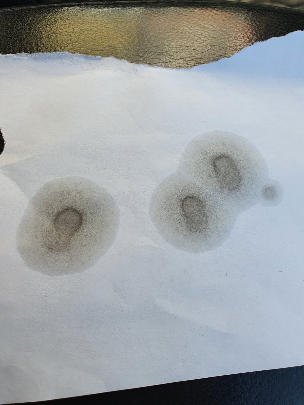

Урфин , а так же уважаемые знатоки , прошу прокомментировать каплю - микс из подписи , пробег 10 000 км 200 м/ч :hi:
фото
0F4EABDA-529F-4DEB-B3F7-5A74335F92E3.jpeg.606d908e291a361aa712ecb9a8187b3f.thumb.jpeg.d81c75d38b76020000fb3cb66abbf325.jpeg
на просвет
619CF42A-F438-40E6-A1D5-54D4C64A1F48.jpeg.14aa9d76d786b6410aeda14d39440e33.thumb.jpeg.fc381dfdd00726cc5aa591e2b67dbe50.jpeg
Скан

Часов 100-150 еще катать можно смело. Потом проверить
