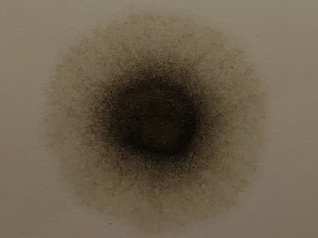

Масло Total future fgc 5w30, пробег на нем 4600км. Вчера с щупа капнул на обычный лист А4. Сушился примерно 20 часов
Honda CR-V, двигатель K24Z9
Ravenol DXG 5W30
Общий пробег 9715 км, из них 70-80% трасса.
Скана к сожалению нет, только фото.
Можно ли судить о состоянии масла?
Изменено пользователем Alex-70

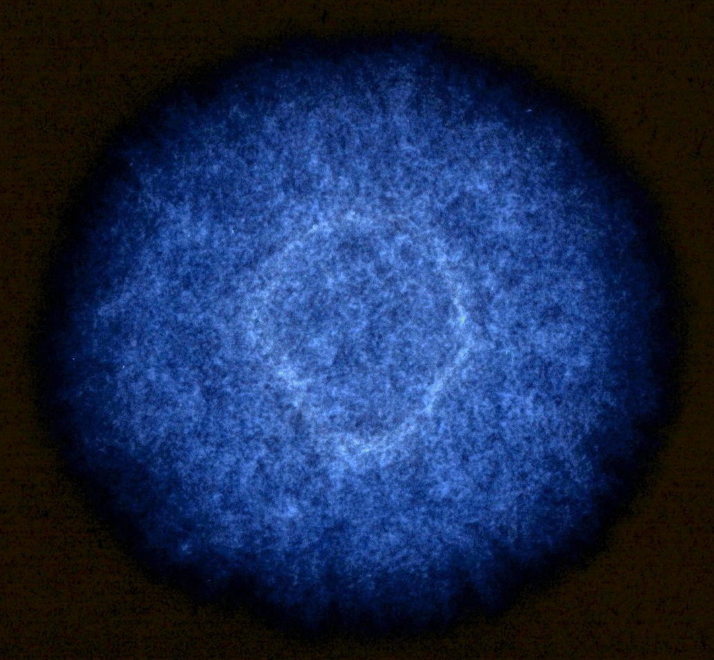

Сколько лучше сушить? первый скан через 2 часа, второй скан через 24 часа.
Масло Татнефть Luxe 5w30, пробег на "капле" 2710 км.
Изменено пользователем discovery4
discovery4 Общепринято 24 часа при комнатной температуре.

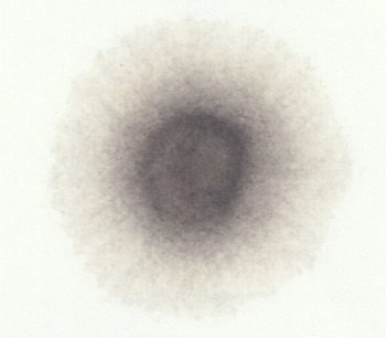

Всем привет, парни подскажите пожалуйста как масло чувствует себя, спасибо. первое фото сканировал, остальные фото.
1) Лукойл Genesis Armortech
2) Тайота Авенсис Версо 2002 дизель
3) Общий пробег 444800км
4) пробег на масле на момент взятия пробы - 4000км примерно трасса 2т.км город Москва 2т.км
5) замена масла была 18 июля
6) Израсходованное топливо 243 литра
7) Проба взята после поездки, сушилась около 26 часов при комнатной температуре.
8) Объём заливаемого масла 6л, доливка за пробег с замены масла примерно 0.4л.
48 минут назад, исламыч сказал:
Евген 48  дизель
блин, с мобилы не увидел, Версы знаю только бензинки, дизель не встречал.
7 часов назад, Евген 48 сказал:
NikNikolas это чё, на бензинке такая капля?
Дизель D4D 2 литра, колечки компрессионные конечно уже не в лучшем состоянии и эти 4000 км пробег почти с неработающей турбиной только на днях нашел причину и турбинка завелась

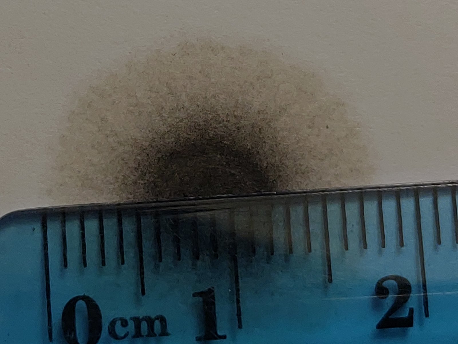

Доброго времени суток. Как думаете, сколько маслицу еще жизни?
Мазда СХ-9; 2,5 turbo.
Общий пробег 14400км
пробег на данном масле 3300км и примерно 130-140 моточасов
масло Мazda Ultra 5/30, залито у дилера из пластиковых литрушек.
Моя капля справа. Слева капля с пробегом 1000 км с атмо 2.5 скайэктива, общий пробег что то в районе 4-6 т. км.
Мой товарищ утверждает, что у него никогда масло на атмосфернике не было таким грязным, капля на атмо всегда гораздо чище. Вот я и думаю, что наверное не зря я часто масло меняю со своими большими моточасами и маленьким пробегом. Походу тубомоторы, гораздо быстрее убивают масло.

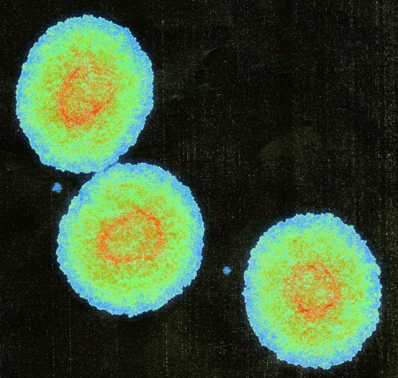

Масло - смесь Лукойл Армортек 5W-30 А5/В5 и Лукойл Армортек FD 5W-30.  Авто - Хендай Солярис, двигатель 1.6 G4FC, автомат.
Пробег на масле - 8000 км (с 92500 до 100500 км) с мая по октябрь.
pointter ,
кант хорошо выраженный по краю капли не хороший... подустало масло.
По мч +/- эти 8 тыс. не понятно совсем?
Урфин, где-то около 270 моточасов. БК показывает среднюю скорость 30 км/ч, но я не помню, когда его обнулял.
