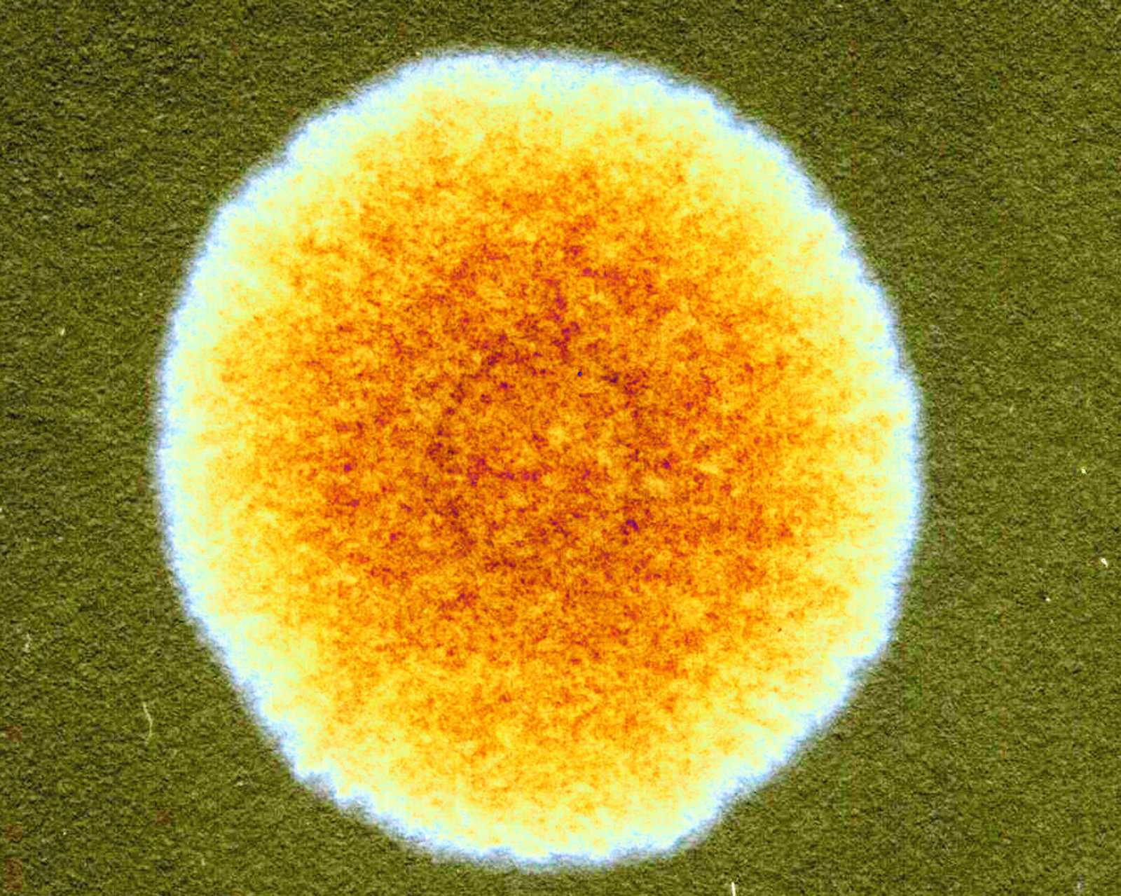

Дошёл вот сегодня у меня ход до обещанной маслокапли моего Мобила1х1 5-30.:D
Пробу сделал перед сменой масла на тот же Мобил1х1 5-30 старой формулы и канистры от ноября 2017г., взятой в Окее по акции в декабре 2019г.
Масло менял без слива через пробку и без замены фильтра, отсосом шприцем Жане на 180 мл за полчаса времени. Как и в прошлый раз при замене Несте 5-30 год назад, отсосалось около 3,6 л масла, как я не изголялся с гибкой трубкой, больше не взялось. Это учёл уже при заливке для избежания перелива.
И так, фоты пробы:
Картина точно такая же, как у комрада Чайникофф, то бишь, при соизмеримом с его пробегом (мой 8,5 тыс.км и 178 м/ч, из них трасса 5,1 тыс.км) пятно ядра в капле не формируется, грязи чёрной в нём нет, хоть масло в таре почерневшее, но не критично, на ощупь жирное, гарью воняет очень мало. Версия фальсификатов у него и у меня отпадает, поведение в капле совпадает, встаёт трудно разрешимая задачка перед гуру в маслокапельной пробе.;)
Звуки и шумность работы мотора с нова масла и перед сливом абсолютно не поменялись, на свежезалитом мотор работал сегодня в поездке около 20км точно также, как и предыдущем слитом. Мои выводы по капле и маслу: - а нифига не пишется проба на каплю в законы "капли" на минералку и гидрокряк, но это моя имха.:D Либо масло ни разу не убилось за этот интервал пробега и растекается также ровно, как и капля свежего, на одной из фото я сделал и каплю свежего масла для наглядности.
Если чё, литра этого Мобил1х1 5-30 оставлена для эспериментов и наблюдений, как-то, выпадение осадков грязи, заморозка, выжарка и т.п.
Анализировать сам не готов категорически, семейный бюджет сейчас заточен под решение глобальных жилищных вопросов.:pardon:
Изменено пользователем VV"351
Наделал вчера еще проб... Убит Мобил, нет ядра. Возможно где-то бензина дряного хапнул. Заменил сегодня масло, лучше перебдеть... буду следить.
Вот последние капли (это две разные пробы, одну утром, вторую после обеда делал).
Изменено пользователем Чайникофф
Я тоже вчера капал-капал, да и сменил сегодня. Капли сильно не поменялись (или у Мобила другая метода, может оно еще огнь?). https://www.oil-club.ru/forum/topic/5210-kapelnye-testy-obschaya/page/615/?tab=comments#comment-1807936

7 часов назад, Евген 48 сказал:
Чайникофф чёй то прям страшненький, сколько сушил?
1-ю 30ч., 2-ю 24ч. при комнатной температуре (в квартире сухо, отопление включено).
6 минут назад, Чайникофф сказал:
А через сколько делал каплю после остановки двс?
4 минуты назад, Чайникофф сказал:
Да эти выдержки времени до одного места, через часов 6 она уже практически готова при 25 градусах и в сухом помещении. Я в этом не раз убеждадся.
Капал через 5 и 6 минут после остановки двигла.
После 6 часов сушки, там еще хуже все было, да и сканер запачкался-бы.
