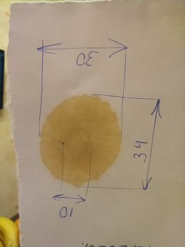

Капельные тесты ОБЩАЯ
22 часа назад, Урфин сказал:
Ещё столько же пусть сохнет, а лучше ближе к 30 часам... потом покажи ещё раз капельку
Вот подсушил ещё, как думаете часов 20 проедет или сразу сменить( в январе Т.О.)?
10 часов назад, Sorox сказал:
Какие выводы можно сделать?
Нормальная капля для турбомотора... марку бумаги вероятно следует поменять на другую, особенно если капаете не серийно, а разово и ближе к излёту.
Масло живое, двигатель новый и чистый, капля тоже для 5300 города с поправкой на турбомотор
2 часа назад, Vovanchik43 сказал:
Масло подуставшее однозначно, но, конечно, протянет:
- ничего прям сильно критического нет
- 20 мч цифирь, которая не поменяет ничего практически
- это таки Мобил
44 минуты назад, Урфин сказал:
- это таки Мобил
Понял, спасибо!))

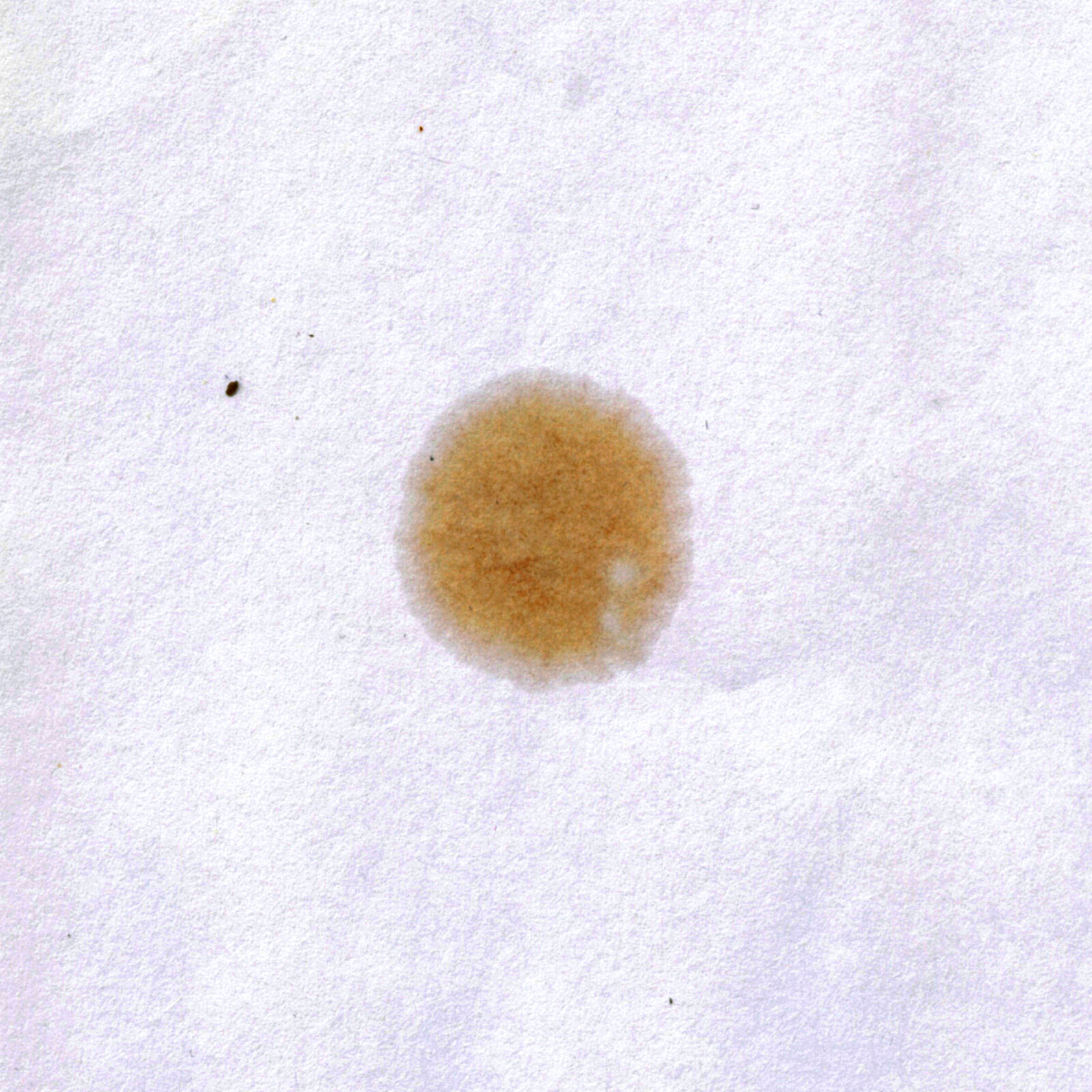

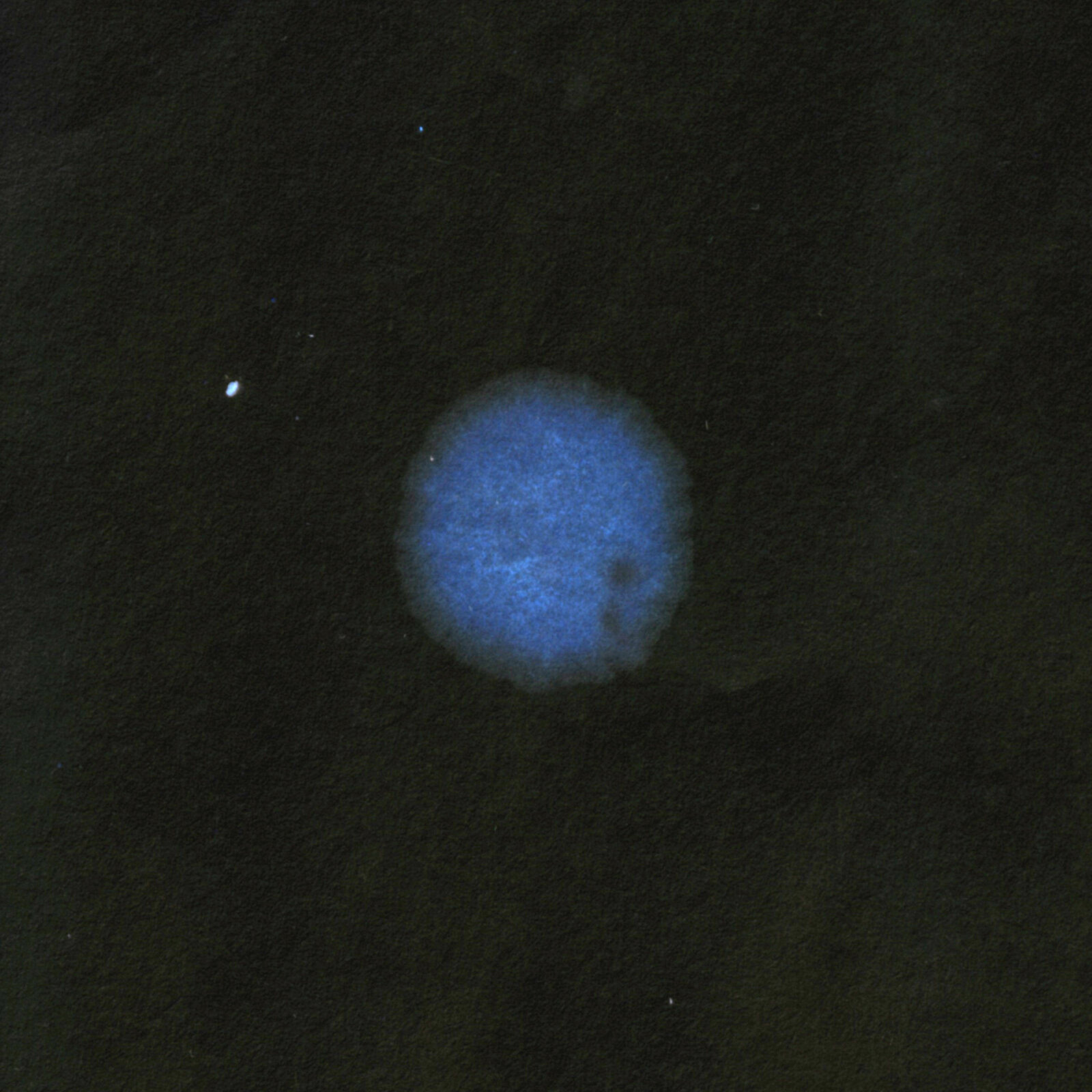

02.12.2020 в 10:52, Warlock сказал:
Масло - KIXX 0-w20 SN plus
Объем масла - 6.1 литра
Автомобиль Toyota Sienna 2012, V6 3.5, AWD, 2GR-FE
топливо - ГБО (ПРОПАН-БУТАНОВАЯ смесь), потрачено 650 литров и примерно 35 литров бензина АИ92
эксплуатация 14 октябрь - 1 Декабря, последние три недели утренние прогревы по 20 минут. (морозы)
состояние авто - Катализатор на месте, пробег общий 164 тысячи км
долив масла - не доливал
режим город / трасса %       50\50 (средняя скорость 25 км\ч)
пробег на масле 4200 км
П.С. Первая капля с щупа на прогретом до 90С двигателе. Сушка 24 часа при температуре 25С, сканер 600Dpi, первая без обработки, вторая инверсия, третья повышенный контраст, четвертая на просвет (снимал телефоном)
Как-то очень непохоже на пробы других. Что-то делаю не так?
А что могут специалисты про эту пробу сказать?
Warlock ,
дак у Вас особо нечего комментировать - всё в порядке с маслом, что в общем-то вытекает из вводных:
22 часа назад, Warlock сказал:
... Объем масла - 6.1 литра...
... ГБО (ПРОПАН-БУТАНОВАЯ смесь) ...
... эксплуатация 14 октябрь - 1 Декабря...
...режим город / трасса % 50\50 (средняя скорость 25 км\ч) пробег на масле 4200 км
что есть меннее 170 мч...

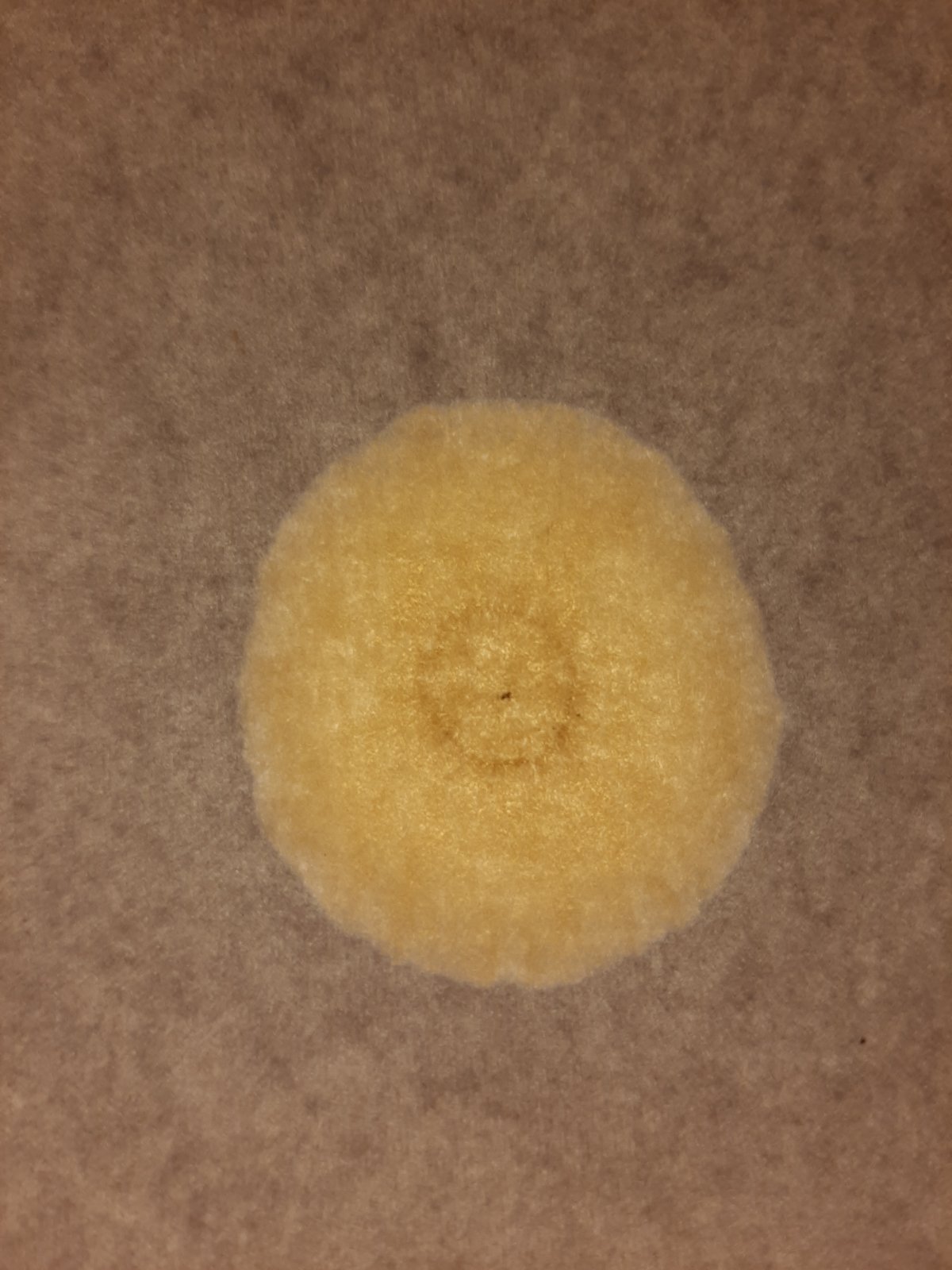

Что конкретно смущает?
9 минут назад, Warlock сказал:
Отсутствие нескольких окружностей...
Давайте с самого простого начнем - марка бумаги какая?
23 минуты назад, Урфин сказал:
lux premium класса А
офисная
22 минуты назад, Warlock сказал:
офисная
Если речь о ней
https://www.ozon.ru/product/bumaga-ofisnaya-a4-klass-a-kym-lux-premium-80-g-m2-500-l-finlyandiya-belizna-170-cie-193422081/?gclsrc=aw.ds&&utm_source=google&utm_medium=cpc&utm_campaign=RF_REG_Product_Shopping_normal_mp_all&gclid=CjwKCAiAn7L-BRBbEiwAl9UtkNzaFEjHOPiA5-eYZaW92ngzSVH-9FWCsrj8440DEHBth9-AvywFnhoCAWYQAvD_BwE
то дело не в бумаге...
Можно попробовать с другой стороны зайти - капните на неё с холодного мотора... ну или скажем спустя час после остановки...

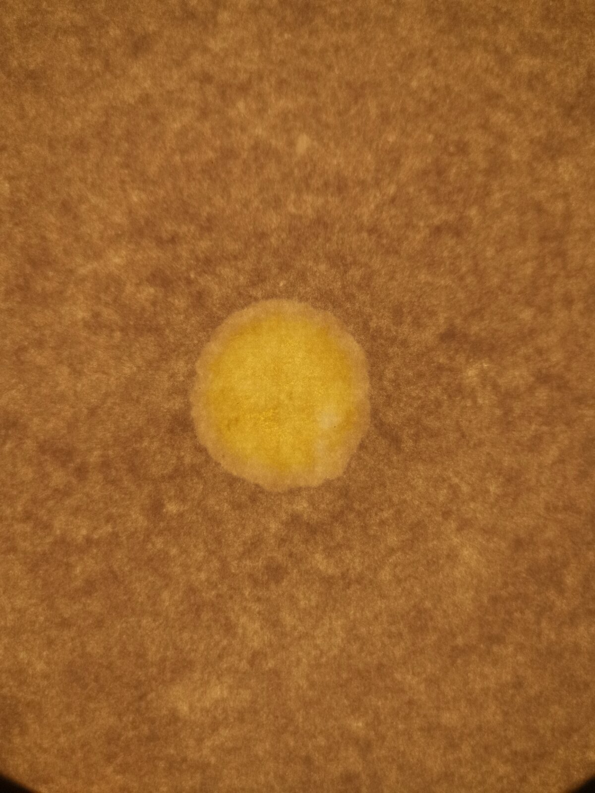

Всем привет ..Прокатился я ещё 500 км...общий пробег 5500  На 5 тысчах делал каплю ...но эти уже не так хороши на вид .Прошу про комментировать  заранее всем спасибо ..мтч гдето под 150 ...масло в подписи ...С верху двойные капли  5000 пробега
Изменено пользователем NLK
NLK,
да, постарше выглядит масло сейчас... как собственно и должно быть.
Но критичного пока не видно особо ничего, рабочее масло, на свои моточас +/- и смотрится.
Как-то не одинаково у Вас фото получились - красным в этот раз на просвет капля отдает, а в прошлый раз обычное фото красное было...
одинаково если - сравнивать корректнее
Завтра сделаю по новой каплю...в субботу выложу ...по счётчику моточасов   165 мтч.И ещё ...как лучше сделать каплю? с учётом на холод по утрам -9-10 ...прям сразу после остановки дрыгателя ..или подождать как в тёплое время минут 15?  ну чтоб масло стекло полностью ..Вот таже капля  через 2 суток при комнатной температуре ...исчезла точка в центре ядра :unknown:
11 часов назад, NLK сказал:
Я сейчас сразу делаю, один хрен масло не прогревается как летом, всё норм.
