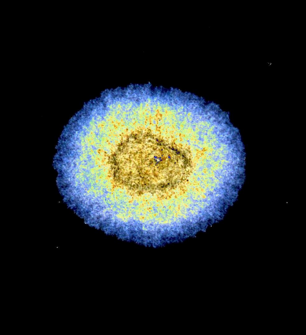

Тойота 2AR-FE,  2,5  автомат. Пробег 59 тыс.
Масло 0w20,  sn plus тойота жестебанка.
Пробег 5100 км, период ноябрь-н.в,
Автозапуск при t от 0  до  -20°С 10 мин до выезда. Город 80%, на трассе до 200 км/ч и кикдауны часто.
Средняя 30 км/ч по компу, без учета прогрева, т.е ~170 м/ч
Не доливаю, масло стоит на мах, без изменений.
Предыдущее масло Еurol evolence 5w30,  9 тыс,  240 м/ч. Лью летом 0/5w-30,  зимой 0w20,
A вы говорите нет ядра на 0w20)))
Мне не нравиться ядро, начало сыпаться? сушка 24 часа дома. Капли через 5 мин после остановки.
Что скажите, проедет до 220 м/ч , или 7,5 тыс?
Изменено пользователем kuznets
07.03.2021 в 15:27, kuznets сказал:
Запас по удержанию грязи есть, и весьма приличный. как раз на 50 моточасов или более.

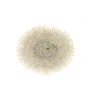

Golf V 1.6 bse
предистория: пробег 250тыс, досталась мне с маслом 10w40, масложор почти 1л на 1000км, не кормлю себя элюзиями разбираю, кольца маслосъёмные в ровень с поршнем, меняю (так как чистить не вариант, очень твердая консистенция и нежные какие то они побоялся нарушить геометрию при чистке) , вычищаю все что в доступе. В 4ом есть задир, овала нет, но хон присутствует, характер происхождения задира мне не понятен. Отказываюсь от идеи проточки, дорого долго и нет уверенности в надёжности работ, думаю попробую если нет, то не страшно, повоторим. Собираю все по етка, с динамоключом и проверкой допусков.
Заливаю fuchs titan gt1 5w40 5 литров  (выбор не вдумчивый, так получилось, не спрашивайте почему), не хватает 5 литров, пришлось в ближайшем магазине докупить mobil 3000  долить 200 грамм
Пробег 1000 после переборки, может 1 мм по щупу ушел.
20км круг, через пять минут делаю каплю на офисную бумагу ложу на картон проклеенный скотчем. Сушу.
Масло то чистое ещё вроде, в масле ищу бензин(есть ошибка по смеси, но думаю ввыхлоп не герметичен) и воду, так как условия езды плохие: круг 20км туда в гору, обратно качусь, конденсат в выхлопной зимой набирается моментально. Ни бензина, ни масла вроде бы нет? Последний контур это вроде как чистое масло? И черный контур не рваный? Все ли я правильно сделал (кроме того что бумага не специальная, основание повторю -скотчь).

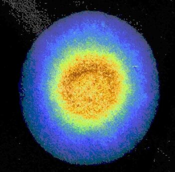

Shell Helix HX8 5w30
KIA Ceed G4FC
Общий пробег 173 200км
примерно 230 моточасов
ГБО пропан
Проба взята после города, сушилась 24 часа  в доме
фото и сканы на пробегах 1000, 3000 и 4000
как я понимаю можно еще катать до 6к, максимум 7к
капля на 4к овальная потому что на улице был ветер, листок замяло немного и в итоге она так "схватилась"

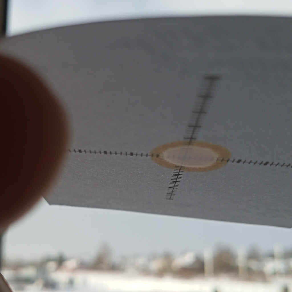

 SHELL HU 0W-20.  Что-то я запутался. Сделал серию, применил кривые. После кривых видно, что масло на 185 м/ч выглядит не очень, а если ту же каплю сфоткать на просвет, то и ничего вроде.
Авто в подписи. Пробки, короткие поездки: туда утром и обратно вечером, всего 26 км. В морозы двигатель прогревал по 20 мин утром. Вот результаты. Какие есть мысли?
Пришел из гаража бухой, мне всё можно.
Gen68 , на просвет - моя тема. Масло в порядке, мне похрен пробег - зона диффузии - супер, конечно, важна выдержка, но, допустим - по фен-шую. Пара тыщ пробега ещё есть. Потом - проба.

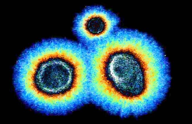

Vag 1.2 TSI, масло Neste 0w-40, пробег на масле 3700км. в городском режиме эксплуатации.
Общий пробег мотора 100т.км.
Сделал три капли на всякий случай, делал первый раз, но все по правилам. Третью справа в расчет не берем, криво капнул.
Основной целью теста было посмотреть нет ли в масле топлива.
Первое фото - отсканированное, второе фото - с телефона на просвет.
Что скажете?
