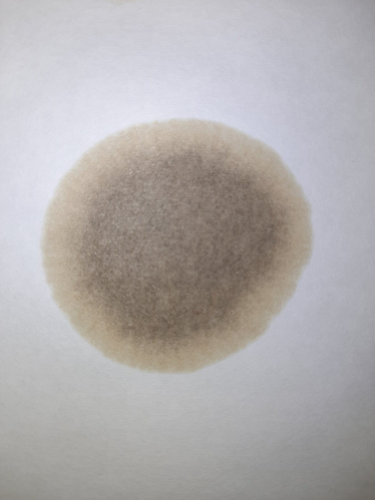

CDAB 1.8 tsi "дорест", с "масложрущей" поршневой.
Общий пробег 104500
Масло Shell HX8 5w30 + немного (пол-флакона) молибденовой присадки Mannol 9991 (оно дает серый цвет ) + 2/3 флакона (остальное пока в доливочной канистре вместе с маслом) эстеровой присадки Mannol 9929. Масло к нынешнему моменту пробежало около 6 тык.
За 4,5 тык долил примерно литр масла + небольшие потери масла при замене помпы (в пределах полулитра, пришлось поменять масляный фильтр). В последние полторы тык масло перестало уходить вообще. Именно в эти последние полторы тык я практически перестал ездить в будни, езжу 90% в выходные без пробок. Либо масло + эстеры настолько хорошо повлияло на маслосъемные колпачки, мембрану МО и сальники, что обеспечило нулевой масложор, либо все же ТНВД начал гнать топливо в масло. По запаху - бензином масло отдает, но примерно так же, как и при заливке текущего масла, то есть "органолептически" масло бензином сильнее пахнуть не стало.
Фото пробы на просвет прилагаю. По моим подсчетам ДС где-то 0,8-0,84, то есть масло в худшем случае откатало 2/3 своего ресурса, в лучшем — половину.

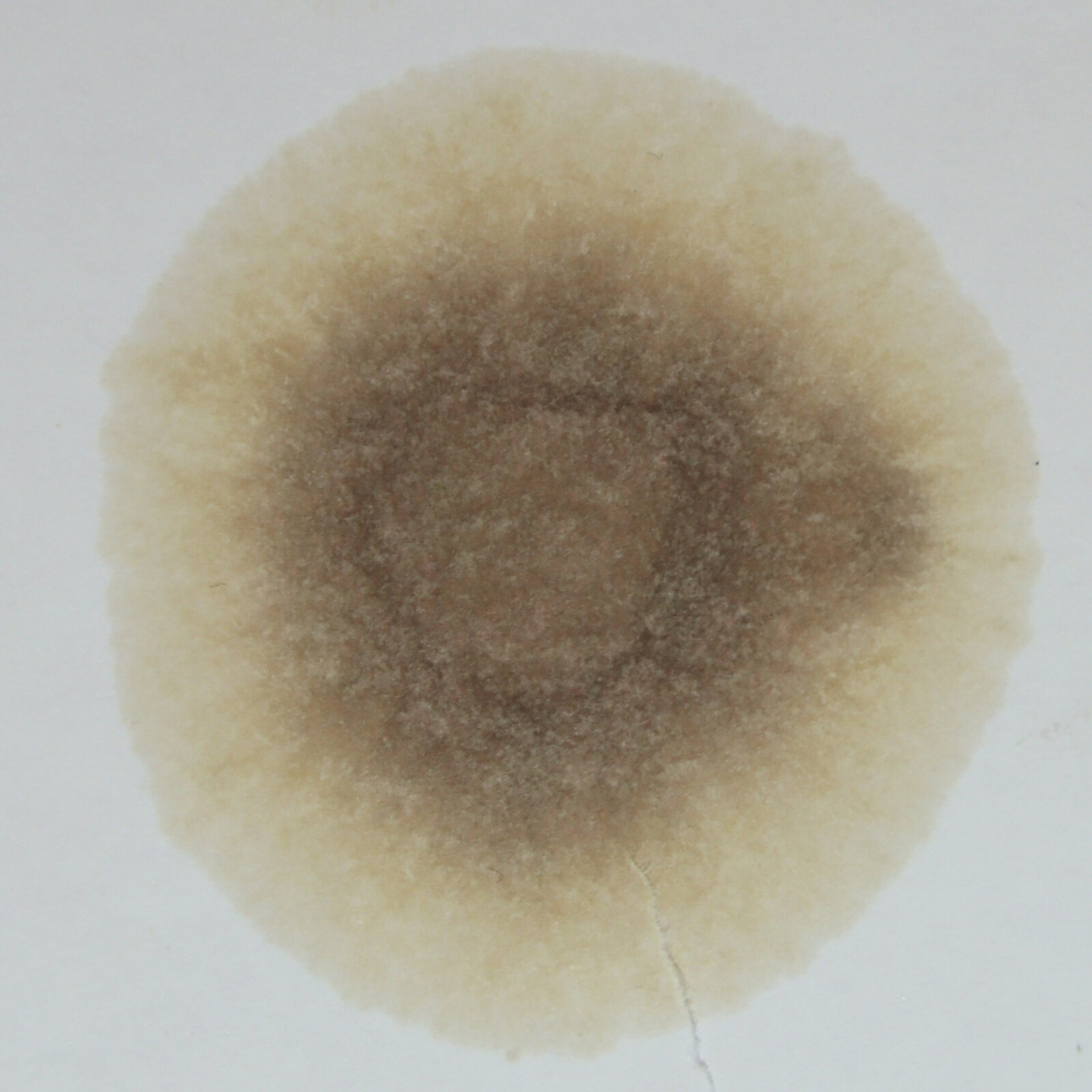

Второе фото — та же самая капля, но выдержана больше 16 часов.
Что скажете, господа? Готовиться к замене ТНВД или масло внезапно так хорошо работает, что "отлегли" маслосъемные кольца и все сальники-колпачки перестали потеть маслом?

А по моей пробе 6 сообщениями выше кто-нибудь может сказать что-то?
Remington12 , такое ощущение, что ядро начало разваливаться и грязь уже плохо удерживается. А может присадки так себя ведут (как вариант - эстеры навымывали грязь из уголков, а диспергирующих свойств у масла для удержания грязи уже недостаточно). Крч, лично мне капля не нравится, хотя небольшой ресурс ещё есть. Дождитесь более опытных в этой теме "шаманов", может я ошибаюсь.
