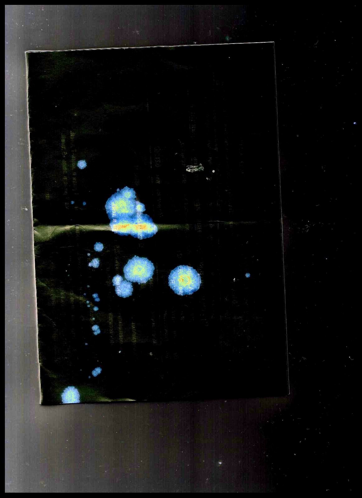

1997853246_.thumb.jpg.b13fa47d97ed25a9c91ae5e201f273e1.jpg575773507_.thumb.jpg.480e4efdd0f83cdf3e8f094cae14dae1.jpg

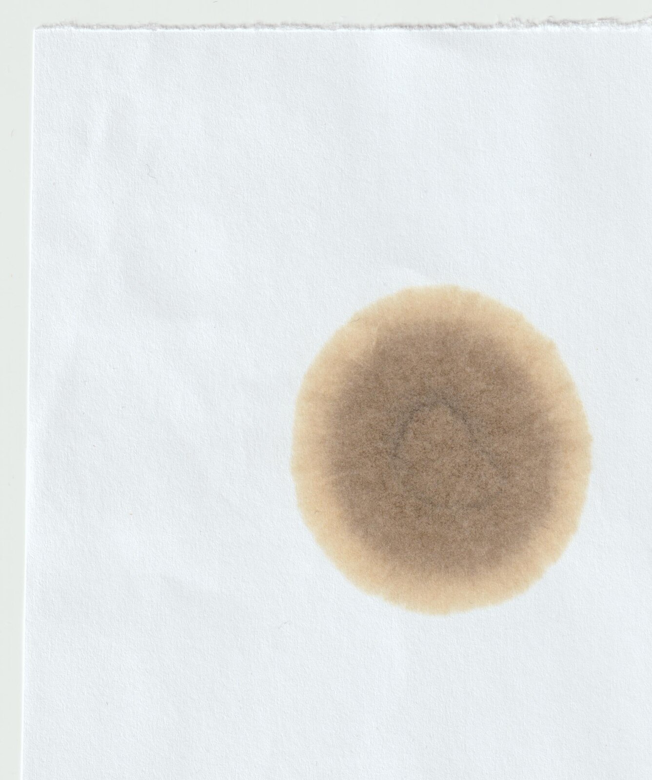

Вечер добрый.
Посмотри пожалуйста, что скажешь ? Капля сохла сутки.
  07.04.2021 в 15:21, avtostart30@gmail.com сказал:
Да
Раскрыть
ну как то так, что то совсем грустно.
868077866_002.jpg.e6ee39bb9fdb0f03e43cc8268d430bcc.thumb.jpg.3efc2bbc7383081bb1aa924732e9227d.jpg1044735134_.thumb.jpg.519ff0c18ac0f8df5fa1ced04b9ff9c9.jpg1212055390_.thumb.jpg.f49a27a2e6e0e0d2bb30a9e987be0c56.jpg
Вы уверены, что масло вам меняли?
  07.04.2021 в 15:21, Евген 48 сказал:
Раскрыть
Раскрыть
Да , я рядом был . Масло диллерское Кастрол 5w20.
Что. Посоветуете , хочу на Вольф перейти
  07.04.2021 в 15:28, avtostart30@gmail.com сказал:
Раскрыть
Либо у вас было много несливайки (сколько объём заливаемого и какой объём несливайки?), либо вам залили что то не то (заливали из вскрытых при вас канистр или из кувшина?), либо что то в совокупности.
Раскрыть
Без разницы, сделайте смену масло самостоятельно, делайте капли через 50-100м.ч., ну я могу предположить что двс убийца масел, но чтобы через 150м.ч., что то не верится, либо тут не 150м.ч., а намного больше.
