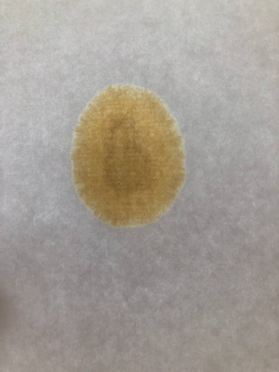

Всем добра! Можете подсказать, что-то по этой пробе?
Масло Novus Titan 5w30
Мотор mr20de
прим.210 моточасов и 5200 км
Проба сохнет прим. 15 часов
Изменено пользователем pavelvdo

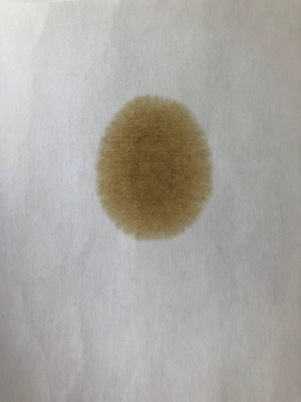

Масло: Novus Venator 5W-30
Автомобиль: Лада Веста, 2016г., 1,6л. 21129, МКПП.
Общий пробег на одометре: 69923км.
Пробег на масле: 8623км.
Моточасы: 327 м/ч, средняя 26км/ч
Израсходованное топливо: около 836л.
Доливки масла: не доливалось, угар нет
Срок эксплуатации: с 17. 10. 2020г.
Топливо: бензин Газпром 95.
Режимы: преимущественно город.
1026716511_14..thumb.jpg.d447b474631b42422daea0e4967da872.jpg1835740298_14..thumb.jpg.17340f85c1ee8f95e9089b6254b19124.jpg109645657_14..thumb.jpg.69c88cd253b68de0a1eed3f21b5b8d53.jpg
Что скажите:pardon:
2 часа назад, Евген 48 сказал:
Что скажите:pardon:
все хорошо, max 350м/ч и на слив.

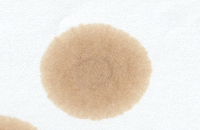

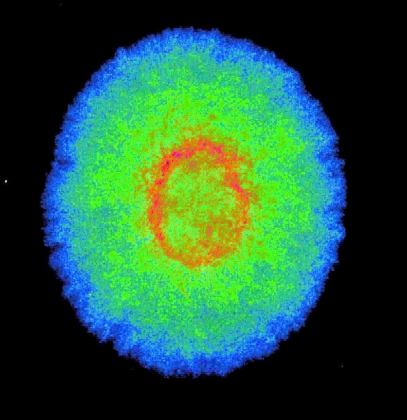

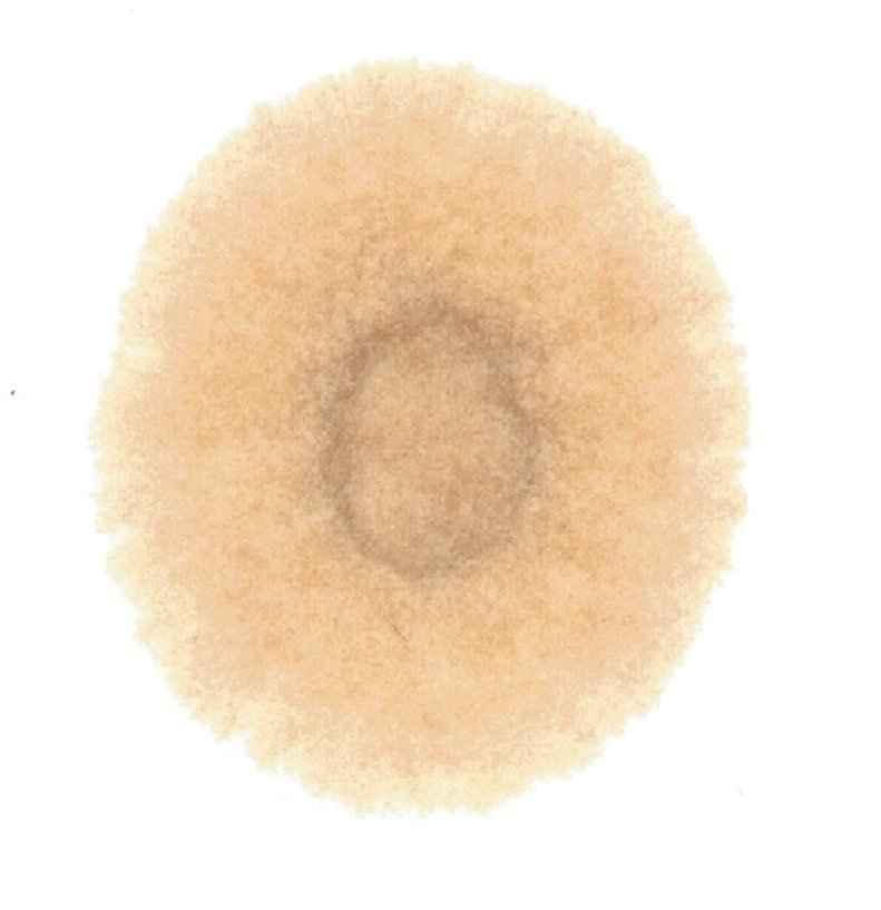

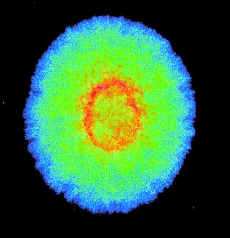

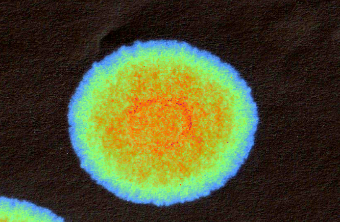

Здравствуйте!
Масло Mobil 1 FS 5w40
Автомобиль VW Polo Седан
Двигатель CFNA 1,6 105 лс.
Пробег на этом масле, примерно 6 500
Прилагаю скан
Данные при замере
ДС = 0,877
Кмд= 2,85
Кмпр= 0,88
По коэффициентам, если не ошибаюсь, все нормально.
По цвету немного не могу определиться.
И при просмотре, смотреть то на пятно на просвет (ну как сканер сканирует) или нет?
Масло ещё можно считать рабочим или уже можно ехать менять?
2 часа назад, stanislav23 сказал:
По мне так рабочее масло, норм.
9 часов назад, stanislav23 сказал:
если все сделано по феншую, тогда масло уже просится на замену.
