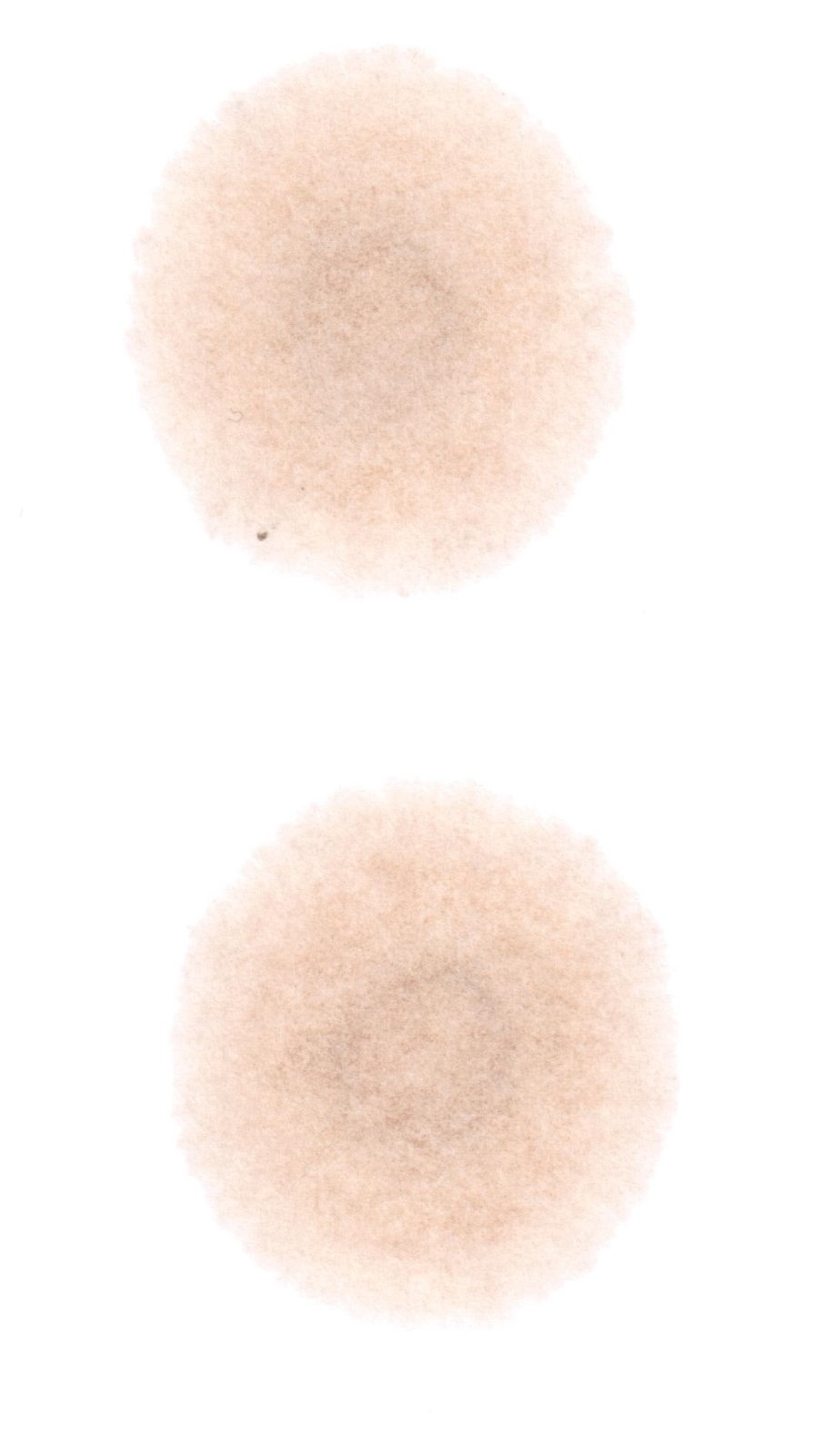

Всем Привет
Eneos Sustina 5W-30 API SN, 5000 км. Кто,что скажет? Спасибо
Изменено пользователем mitya777
  20.08.2021 в 15:17, mitya777 сказал:
Раскрыть
на первый взгляд всё норм.

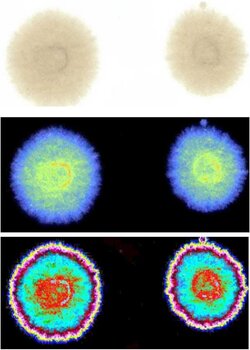

Второй раз залил Синтетическое моторное масло ZIC Zero 0W-30.
Пробег на этом масле 5 418 км. Двигатель wag tsi 1.8 2011 г.в. (поршневая менялась, после замены пробег 42 т.км.) Общий пробег двигателя 176 т.км.
Пробег польше был трассовый и средняя скорость не менее 40 км/ч. чип 1 ст.
Планировал еще поездить на этом масле, нормальное еще?

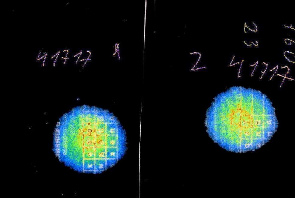

Honda CR-V, двигатель К24Z4
Petro-Canada Supreme Synthetic 5W-20
Трасса 10400, моточасов около 130, бензин около 980 литов.
Масло уже заменено.
Как можно расшифровать данные голограммы.
Интересует выдержало ли масло указанный пробег?
  01.09.2021 в 13:59, Евген 48 сказал:
@alex323 ну смотри, по мне, так с маслом всё норм.
1808194978_.thumb.jpg.ba4ec14764e039fa3185879d24a2a4b5.jpg327277084_.thumb.jpg.6ad4a2c115ac4e8fb16de76fc4f4e413.jpg1821556704_.thumb.jpg.5d8747b179300456ddef37862d9c9a55.jpg
Раскрыть
Да вроде живое.  Спасибо.
  01.09.2021 в 14:11, alex323 сказал:
Да вроде живое.
Раскрыть
Более чем, можно спокойно 70-120м.ч. покатать.
  01.09.2021 в 11:12, Alex-70 сказал:
Раскрыть
Больше да, чем нет.
  01.09.2021 в 14:13, Евген 48 сказал:
Раскрыть
70 норм, как раз будет 250
  01.09.2021 в 14:27, alex323 сказал:
Раскрыть
А ну да, точно, было же 180м.ч.
Да, 70 легко.
  01.09.2021 в 14:28, Евген 48 сказал:
Да, 70 легко.
Раскрыть
Если появится свободный кэш, доеду до 250 и сделаю анализ.
  01.09.2021 в 14:35, alex323 сказал:
Раскрыть

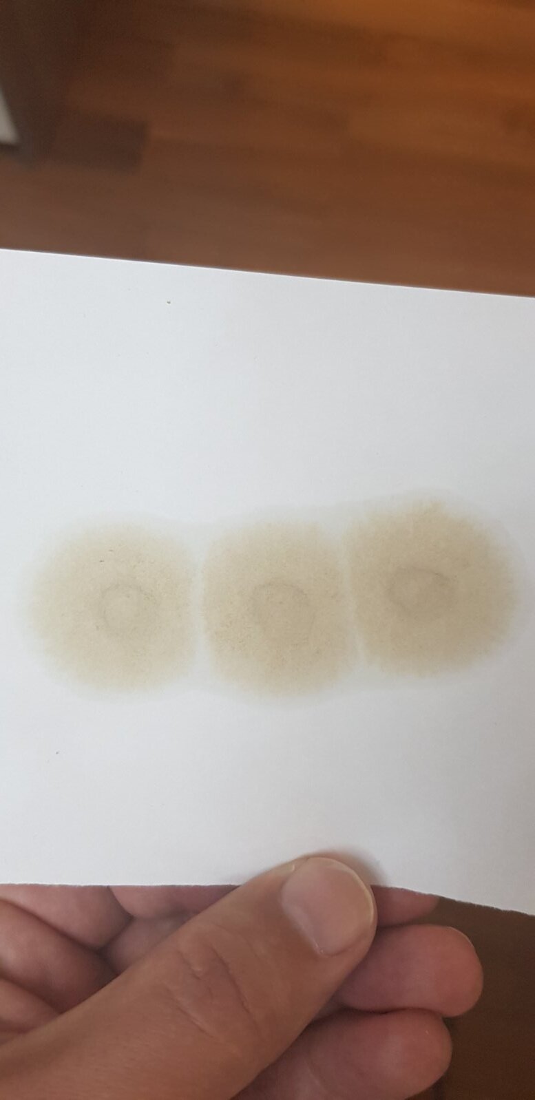

Тойота 2AR-FE,  2,5  автомат. Пробег 69  тыс.
Масло 5w30, eurol evolence.
Пробег 8900 км, период май-н.в,
 Город 45%,   трасса 55% (поездка в Крым, 4 чел, полная загрузка, скорость большую часть 150+, средняя на трассе получилась 107 км/ч)
Средняя за весь пробег ~50 км/ч,  по штатному компу 54, т.е ~180 м/ч
Не доливаю, масло стоит на мах, без изменений.
Предыдущее масло 0w20,  жесть тойота
сушка 24 часа дома., вторые фото 35 часов
Капли через 5 мин после остановки.
Что скажите?
