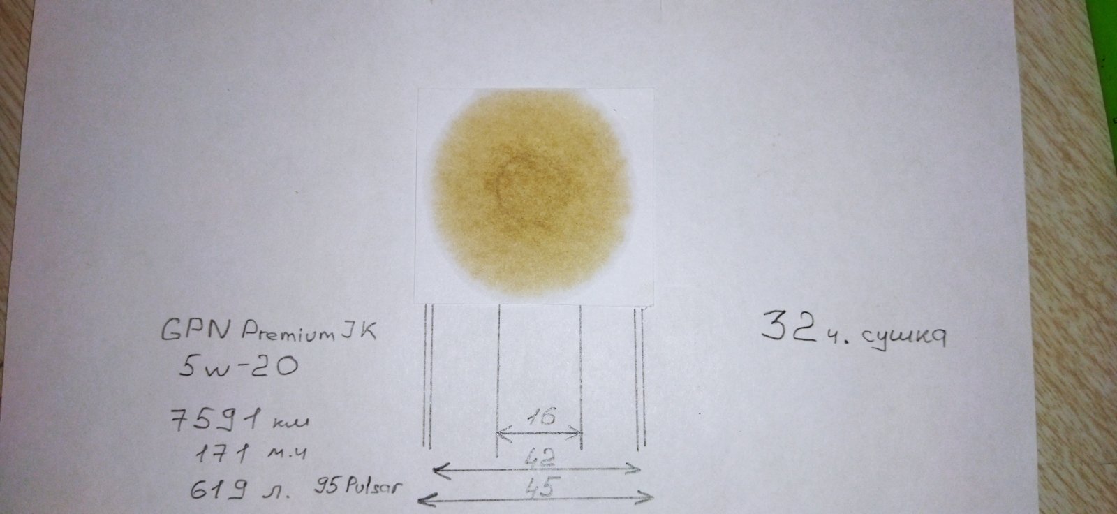

двигатель M4R
пробег на момент пробы 332826 км.
Gazpromneft Premium JK 5W-20
интервал: 7591 км./ 171 м.ч./ 619 л. АИ-95 пульсар ( РН/ТНК)
с теплого двигателя при замене масла
сушил в коробке из под нового МФ примерно 32 ч.
предыдущий интервал был G-Energy Far East 5W-20 ( IT ) 7592 км./ 141 м.ч.
IMG_20211202_193908.thumb.jpg.82f520249c2aed22ff30310fe41d7c8c.jpgIMG_20211202_194456.thumb.jpg.a414e31e30507c45145e585b23ba60ff.jpg
по формуле из шапки получилось 0,85

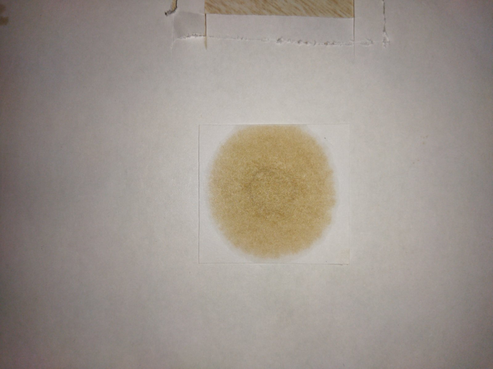

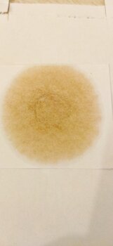

мотор ом651
проехал 5600 км (60%город,40трасса)
масло ОЕМ Мерседес 5*30 229,52
пробу брал почти на горячию, сушил в машине 15град.  сушил 36 часа
средная скорость 29 км/ч
Пробег 37500км
D=31.5mm
d= 9mm
d1= 8mm
Как считает для 5600 км масло убитым считается?
Изменено пользователем Surucu İnfintiyev

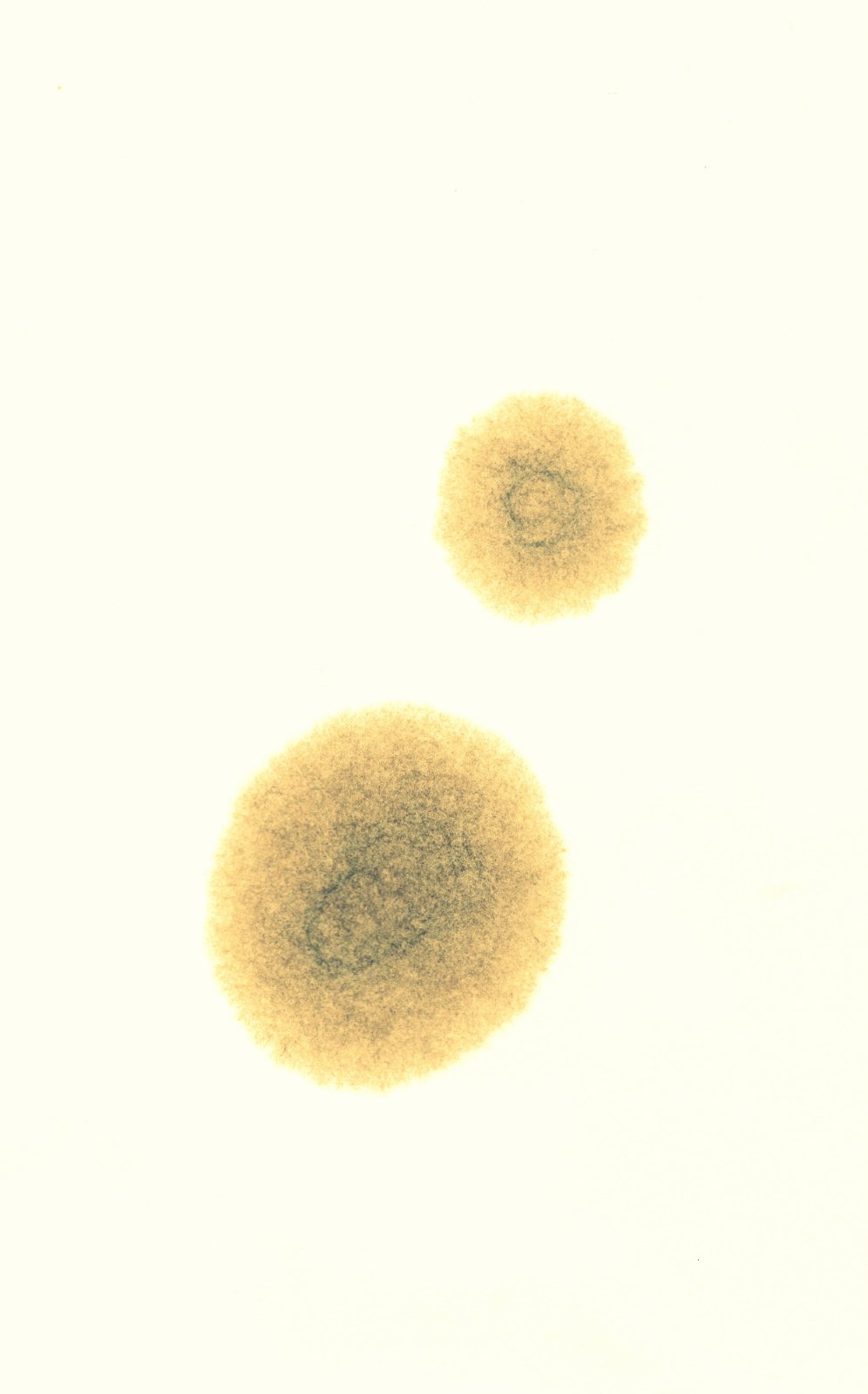

1) Точное название масла: Лукойл 10w40 + 5% Mobil JetOil II
2) Марка авто(мотора): Нива 2121
3) Общий пробег: 330 000 км.
4) Пробег на масле на момент взятия пробы: 1000 км., трасса/город 50/50
5) Сезон эксплуатации масла: октябрь/декабрь
6) Моточасы: ---
7) Израсходованное топливо: ---
8) Проба взята после: города, сушилась 24 часа в офисе
9) Объём заливаемого масла, доливка(если была): 4 л., без долива
DC=0.89
Кмд=3,05
Кмпр=0,59
Как вам капля на 1000 км? На мой взгляд поднасрато за 1000 км. для визуально чистого движка.
Изменено пользователем Pechnik
7 минут назад, Pechnik сказал:
Да пока никак, где с настройками скана трабл:pardon:
28 минут назад, Евген 48 сказал:
поясни пожалуйста, не понял. с настройками сканера всё отлично, капля 1в1 как на бумаге. дальеше 2 шт. это инверсия пила и синусоида.
1 час назад, Евген 48 сказал:
52 минуты назад, Pechnik сказал:
Нормально всё, так и есть... просто очень смачное ядро уже
у меня так тоже бывало
https://www.oil-club.ru/forum/topic/35513-lukoil-0w-na-vw-tiguan-20tsi-ot-urfin/?do=findComment&comment=1360931
временем экспозиции в настройках можно поиграть и контраст/насыщенность, добиться что б было несколько помягче... или если в серии было/будет, то забить...
Изменено пользователем Урфин
Урфин ааа мля, у тебя там эстеры бАхнуты, и тут тоже, и получается ядрИще:sarcastic:
1 минуту назад, Евген 48 сказал:
нЭ исключено, да
3 минуты назад, Урфин сказал:
нЭ исключено, да
Просто от всяких топл промывок ядро другое.
