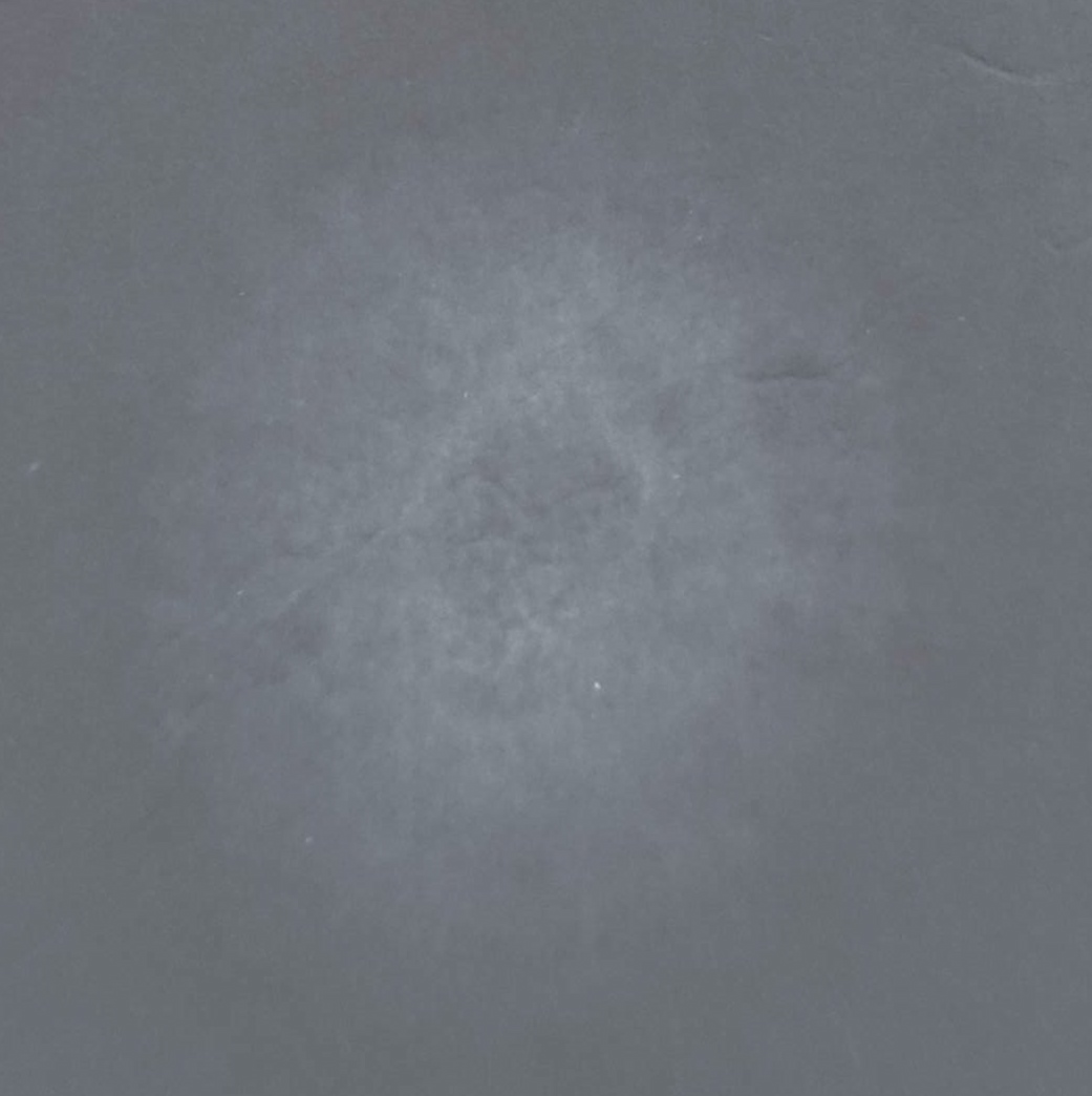

Капельные тесты ОБЩАЯ
Масло Лукойл Люкс 5w-40 SN/CF.
Время эксплуатации 1 год, пробег 7000 км, моточасы неизвестно.
Прошу прощения за бумагу - просто капнул, перед заменой, на что было, для себя.
Но результат удивил - практически однотонной поле без аур и прочего?
Изменено пользователем greyspb

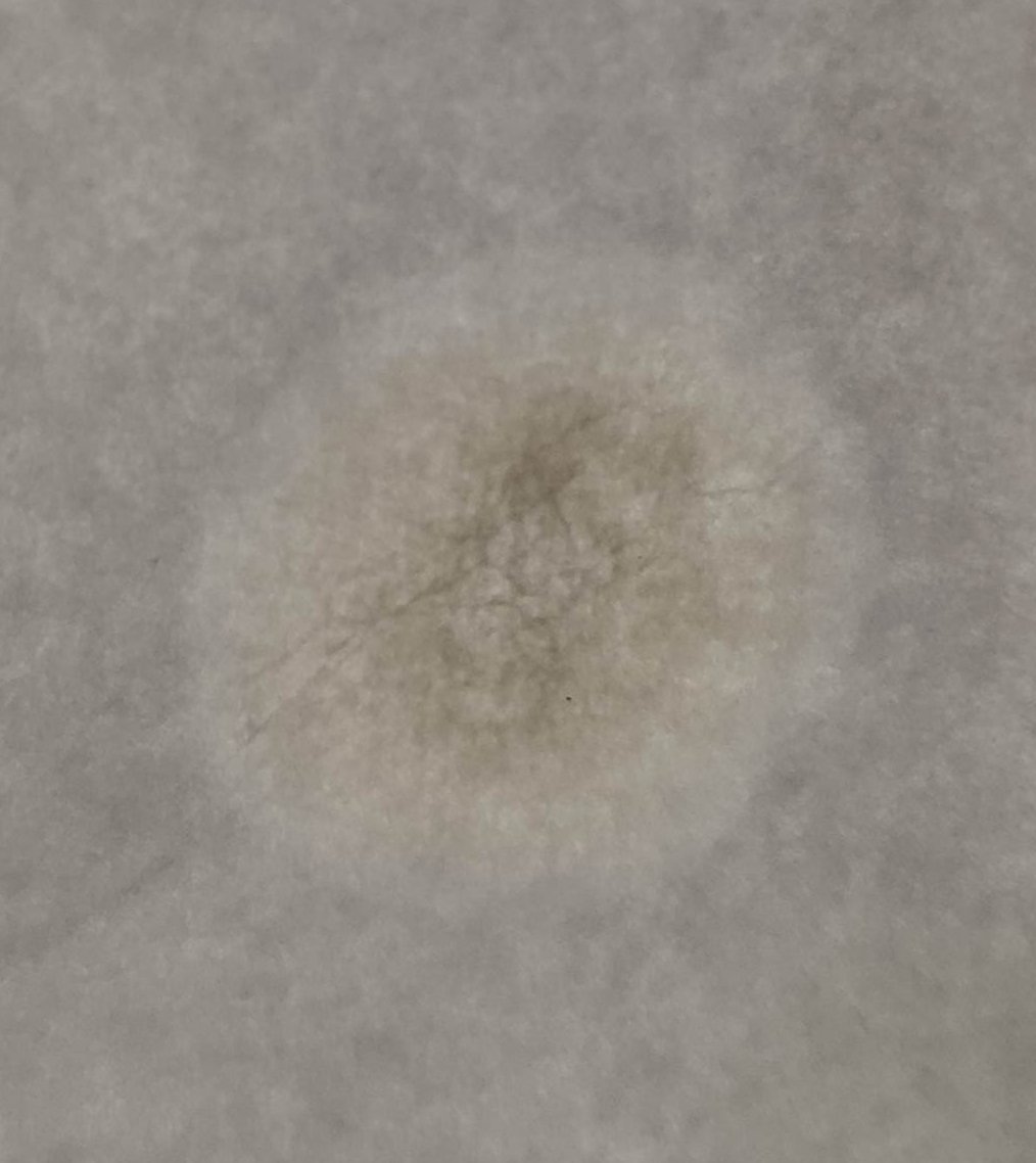

Подскажите, как себя чувствует вот это масло? Пробег 2500 км.
Изменено пользователем Crasher
31.03.2022 в 12:38, greyspb сказал:
Тут, кмк, масло живое и даже не сильно сажи набрало...Газ?
01.04.2022 в 16:09, Crasher сказал:
Нифига не понятно...
10 часов назад, coronamark2 сказал:
.Газ?
Не, 92-й.
Ездил мало, решил поменять, так как больше года ездить без смены масла очень не привычно.)
Мне показалось совсем никаким. Однотонное поле.
Спасибо за ответ.)

44 минуты назад, coronamark2 сказал:
"По последним отчетам ВЦСПС" :-)  - маслу и в карте е ничего не будет и за год и за два... Поэтому, ездим и не морщим лоб!
greyspb , coronamark2 , вот эта самая ВЦСПС крайне небрежно и поверхностно чуть-чуть вопрос пошевелила, чтобы доверять её отчету.
7000 пробега для Лукойл 5в40 SN это уже много и сливать конечно пора, ОСОБЕННО, если нечасто ездите. И кап.проба это тоже показала, пусть даже на неподходящей бумажке. У меня 5в40 Армортек на 9000 пробега давал уже видимый уже твердый отстой уже за 12 часов!!!
В общем, тема то большая и развивать её вам тут её не буду. Есть вам мнение: всё - Ок. И вот вам мнение: сливай - не мучайся.
31.03.2022 в 14:38, greyspb сказал:
Двиг чистый, масло уже трупак...
Два против одного) -пока так и буду менять либо 7000, либо год, либо все вместе.))
11 часов назад, Сергей Николаевич сказал:
Это вы крайне поверхностно вопрос шевелите... С моей средней скоростью в 46,3 км/ч за пробег в 9300 км Ваши 7000 км это даже не 200 м/ч... Продолжать будем? Или так и будем мерять износ масла в км. пробега?
12 часов назад, coronamark2 сказал:
Да продолжить можно. Только не про моточасы. То, что они точнее показывают ресурс масла, совершенно не спорю. Только моя 2114 их не считает. С моей стороны - всё!  С вашей стороны: а при чём тут ваш расклад? Типа, у вас мало моточасов? Пробе, о которой речь, это не помогает и к ней не относится.
О чём ещё можно продолжить? О ВЦСПС  и о самой пробе. Выбирайте. И в чём вы определяете мою поверхностность? (Приму к сведению и буду работать над погружением)

53 минуты назад, Сергей Николаевич сказал:
основе анализов считают,

2 часа назад, Сергей Николаевич сказал:
Обиделись? ну, я без злого умысла... Просто  отвлеченные 7000 км . пробега на масле - это сферический конь в вакууме. Согласитесь. Без информации о средней скорости или сожженном топливе - эти 7000 км ни о чем не говорят.
Другой пример. Камри. Крайний север. АКПП. Поездки 10 км. туда и 10 обратно  с полным остыванием мотора с пон. по субб. Раз  в 14 дней поездка 70 км туда и обратно без полного остывания. БК нет совсем!  Расход топлив 10-12 л. Средняя скорость примерно 15 км/ч за период...  Масло менялось через 5000 км. Т.е, грубо говоря 300 с небольшим м/ч.
та же камри - поездка в отпуск. 3 ходовых дня - 3000 км. с 08.00 до 18.00...Прогрев один в день. Средняя скорость около 80 км/ч. Расход топлива 8-8,5 л.  И в таком режиме тоже через 5000 км масло менять??? Или таки можно и до 15000 км поездить?
Уловили, о чем я? разная средняя скорость - разная наработка масла...

1 час назад, coronamark2 сказал:
Я то улавливаю. И в контексте темы разницу вполне наблюдаю:
Не соглашусь. Какой-никакой, но - параметр, который в состоянии отобразить любой автомобиль.
А вот эти данные считает далеко не каждый агрегат, и не каждому эксплуатанту они доступны в прямом виде. Для того и придуманы другие нормы, типа, городского и трассового режимов, чтобы хоть как-то конкретизировать пробег. На вас бы натравить адептов подсчёта оборотов коленвала, и не выпускать из паблика пока вы не договоритесь. Это будет ржака - смотреть до конца! Да оно тут где-то и есть: смотрел, устал, херь, хватит.
А вот чего вы не поняли, так что я сказал о вашей «ВЦСПС» с её анализом отработки масла, простоявшей год. В данные того анализа, скорее всего, с высокой степенью вероятности, не вошёл выпавший осадок, которого выпало, на мой взгляд, по представленным фото, дохрена. Тот осадок можно было в ладошки собирать, но в лабораторию он не поехал.  Многоуважаемый Евген48 не смог там развеять мои сомнения. Поэтому я имею своё понимание и сказал, что сказал.
