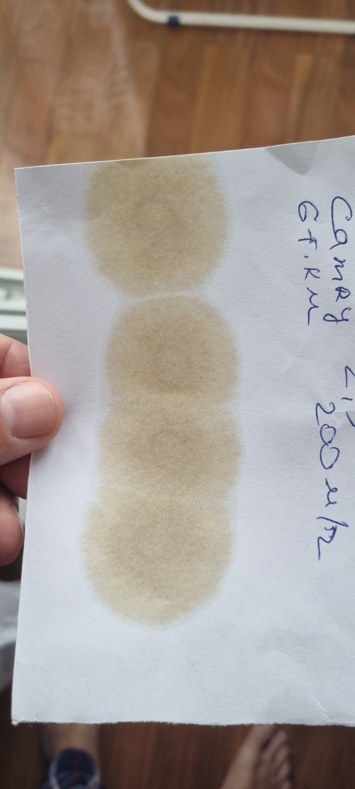

Капельные тесты ОБЩАЯ
Тойота 2AR-FE,  2,5  автомат. Пробег 80 тыс.
Масло 0w20,  мобил 1 sn+
Пробег 6000км, ~ 200 м/ч, средняя 31 км/ч , период зима.
Автозапуск при t от 0  до  -20°С 10 мин до выезда. Город 80%.
Не доливаю, масло стоит на мах, сушка 24 часа дома. Капли: отдельная = холодное масло,
Три через 5 мин после остановки.
Что скажите, до 7-7,5 доеду, на щупе масло чёрное.
Может кто пилу сделать, ядро валится, мне кажется.
4 часа назад, kuznets сказал:
...до 7-7,5 доеду
Да.
Увы, для этого нужен скан этой капли.
лучше делать по одной капле, либо несколько, но чтобы они не смешивались друг с другом.
ничего критичного в каплях не вижу.
Давно я такого не слышал с этого ДВС:sarcastic:

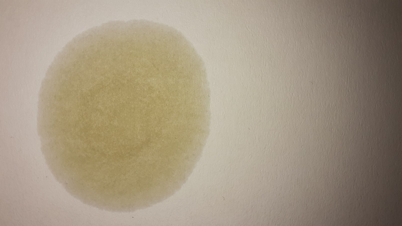

Эксперты,  что скажете по этому тесту, всё норм?
Изменено пользователем Толич
Корректировка
Толич я хоть и не эксперт,но как по мне масло живее всех живых.А вот сказать о остаточном ресурсе сложно,все зависит и от топлива и и качества масла,тут лучше к экспертам.
34 минуты назад, Толич сказал:
Сколько сушил ?
11 минут назад, DRON 33 сказал:
Сколько сушил ?
2 часа
18 минут назад, Толич сказал:
2 часа
24 надо при комнатной . Сразу видно капля свежая
8 минут назад, DRON 33 сказал:
Ок
