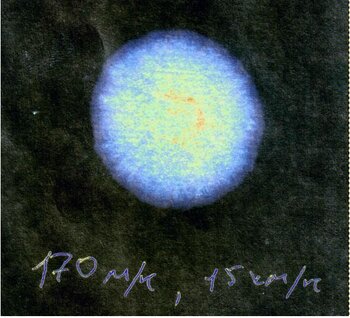

Ответственно заявляю - это лажа. Это перепечатанная много раз одна первая ошибка. Занимаются этим размножением люди, которые капельными пробами сами не занимаются, соответственно, ни теории ни практики не отдупляют и ошибки определить не могут. С щупа прогретого двигателя капля масла вязкости 5W40/30 только впитываться будет от 20ти минут. Реальное время впитывания ≈40 мин. при Т окр.возд. ≈20°С.
На этой картине маслом из источников в цитате время выдержки пробы - от 1х суток
От 1х суток, состояние "плохо" ≈ 2е суток.
Здесь выдержка в среднем 1,5-2 суток.
Ни о каких 15ти минутах речи быть не может.
Эти картинки все есть и на Ойл клубе, пользоваться необходимо прямыми текстовыми указаниями на этом ресурсе. Вся инфа на ойл клубе в целом и называется «феншуем".

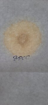

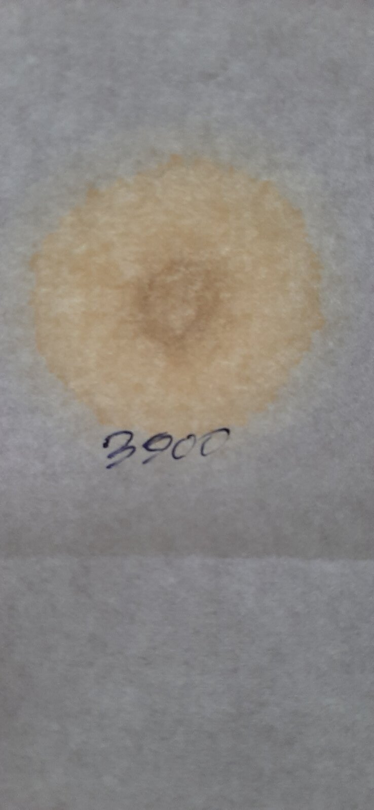

Здравствуйте  знатоки.Посмотрите на  мои капли...как состояниие масла ?
Итак ...масло залито прошлым летом  середина июня. На данный момент пробег 5500. масло чуть коричневого цвета.
Капли делал  как положено с горячего движка 10 минут отстоя.С ушка таже как положено.А вот по моточасам? блин непонятки.
Ранние поезздки туда сюда 20-25 км в день Средняя скорость в среднем 20-30  км.

Только что, NLK сказал:
20220410_130140.jpgЭто свежие
20220410_130204.jpgЭто  первый капель на 3900
20220409_180651.jpgВот тут либо счётчик перескочил через отсчёт 100  тогда 177 часов .или хз
NLK по виду всё таки 177м.ч., масло ещё годное, до 200м.ч. можно спокойно катать.
Евген48 Спасибо за ответ  А масло мне понравилось:good2:...даже в морозы без проблем  крутилось
smold сколько сушил, сутки?
Лично я бы передал каплю, что то тут не так. Могу конечно ошибаться, да и переделать не долго

сушил 20 часов, правда половина времени сушилась в машине. Бумага та же
18 минут назад, smold сказал:
Ну хз, если запланировал замену, то сливай на 250мч.
