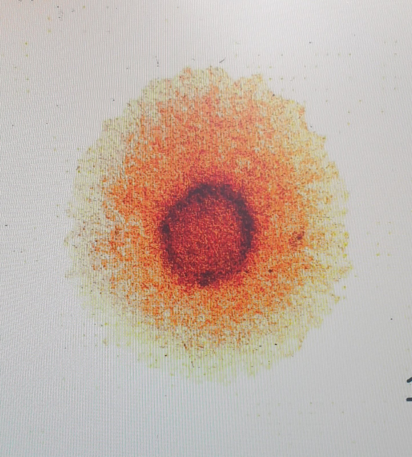

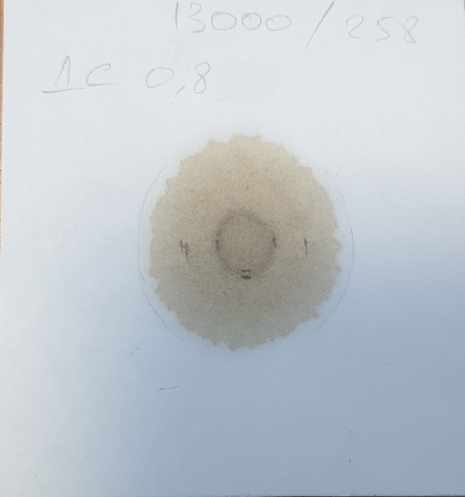

Решил с санкциями отжать масло по полной))
Пока так
ДС 0.8
Кмд 2.8
Кмпр 0.78
13ткм 258мч, продолжаю ездить

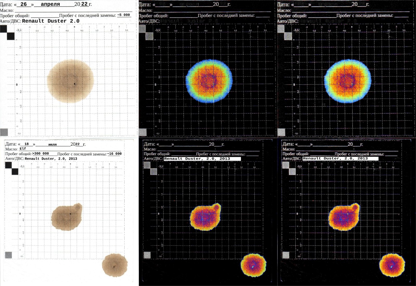

Рабочий дастер в динамике :)
завгар говорит норм, ещё походит, почти свежее.
Изменено пользователем Pechnik
Это на нижней фоте на 16000 км "еще походит"? Я правильно понял?
10 часов назад, coronamark2 сказал:
ага, всё верно :)
но завгар сжалился, выдал в понедельник водиле масло, нижняя капля. чет уже не айс для первого то дня. вангую всю срань подняло и вымывает. надо было промывочным пройтись перед заливкой нового масла

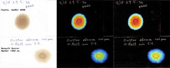

Верхнее тойота хайлендер 2020 г., пробег 8000, поездит ещё? ;)
а вы что думаете, форумчане?
6 часов назад, Pechnik сказал:
Да не, старое неплохо держало срань в себе, и картина вполне похожа на ухудшение нового масла несливаемым остатком. Рассказы про отмывание чего-то новым маслом - это сказки народов мира. Года 3 назад делал эксперименты по разбавлению старого масла свежим. Разбавлял на 20%, на 50, на 80%, вот ваша картина тянет на 80% свежего масла а старой хрени. Полнообъемная промывка, конечно, картину поправила бы кардинально.
26 минут назад, Сергей Николаевич сказал:
:hi:
Я именно это и имел ввиду, что новое масло разбавило и посмывало с поверхностей остатки старого масла.
