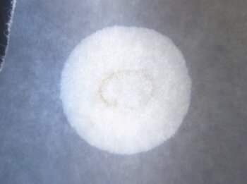

Honda 0w20, что скажете?
Или нужно не на просвет?
А если не на просвет, то во такая картинка

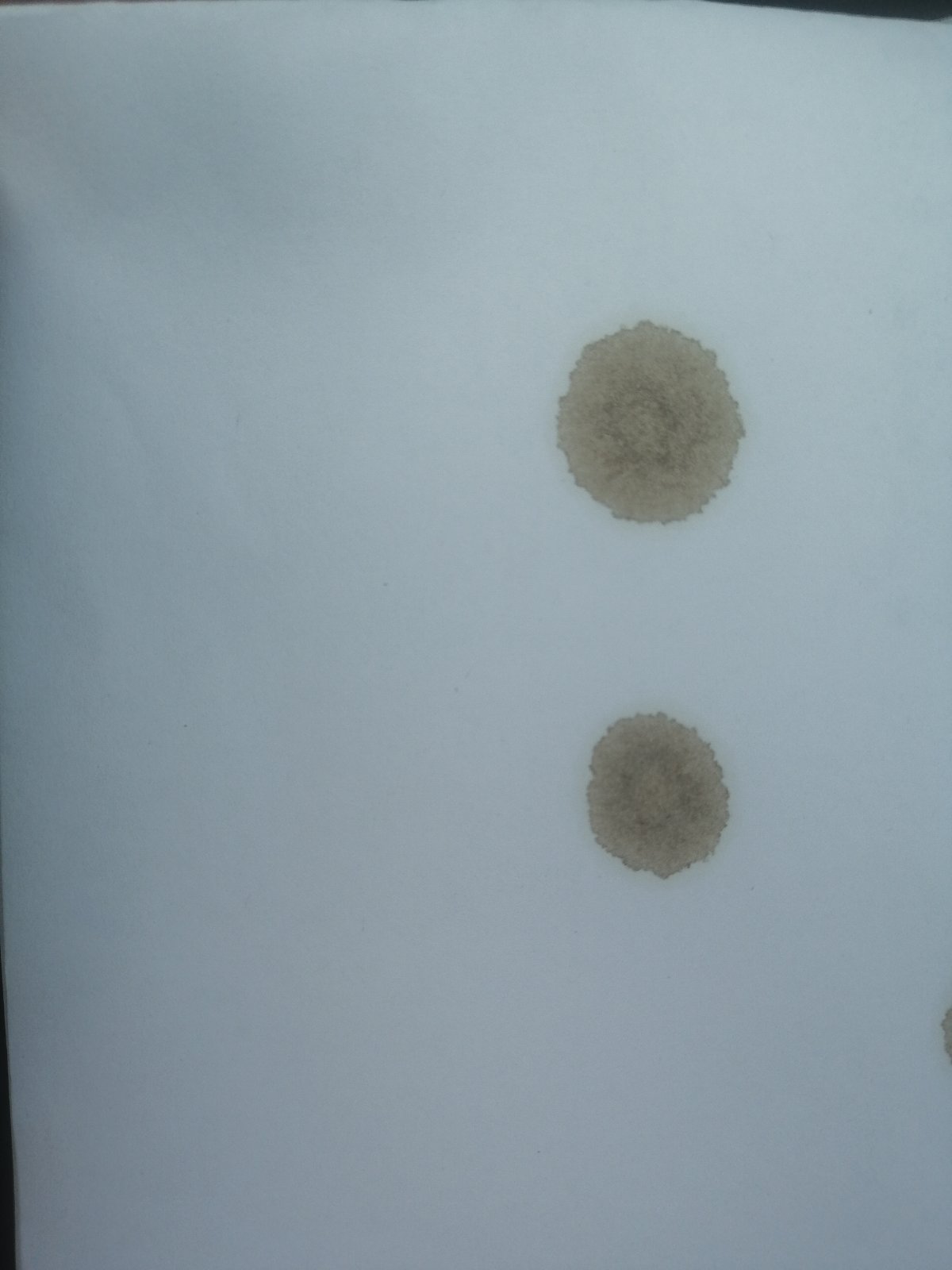

Разбавим газ-бензин_овую тему капелькой для "трактористов". Мерседес спринтер  OM 642 519. Программно отключёна "экология", сажевый фильтр вынут. На одометре 396450. Масло OEM MB 5W30 229.51 от PETRONAS. Пробег на масле 10,6т. Расход д/т 12л/100км. Доливка масла 2,3л. Коллега активно педалировал акселератором. (Сейчас пыл поубавил и расход д/т снизился до 11,1л. Со слов коллеги _ уровень встал и стоит). Что скажете, товарищи "трактористы"?(Масло в любом случае завтра будет заменено.)

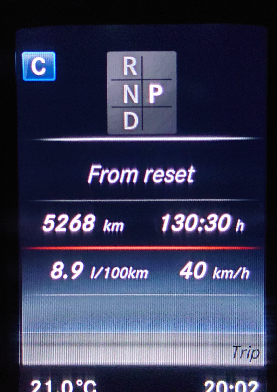

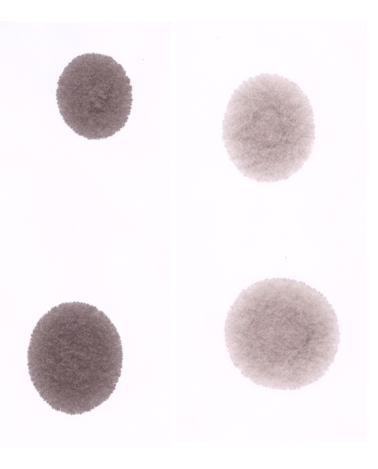

Добрый день, Товарищи!
Решил заморочиться с каплетестами. MB GLC 2019. OM 651.921. 204 л.с. DPF+Adblue все в стоке без модификаций.
Масло дилера (СПБ, Авангард) MB 229.52 бочковое. Меняю каждые 5т.км. Вот подумал протянуть до 7500 (один раз между регламентными ТО в 15т.км.), но увидел эти черные пятна и сразу поехал менять. Во вложении коллаж из масла в 5268 км как указано на фото приборки + через 15 км после замены на новое; оба по две капли (первая сверху, вторая ниже). Сушил одинаково по 16 часов. Бумага одна и та же, сканер один и тот же с одинаковыми настройками. Как думаете, можно было бы без опасности излишнего износа/загрязнения двигателя до 7500 еще походить? Не знаю, как народ ездит по 15т.км. в пробках на одном масле...
Изменено пользователем Oversemper
Oversemper Странно, что у Вас спустя 15 км уже формируется ядро. Выложите пожалуйста, каплю ещё раз через 24 часа после сушки. А лучше ещё позже. Она сформируется и станет более информативной.

Oversemper Возможно вам будет интересно. Масло TOTAL RUBIA TIR 9900 5W30, время нахождения в ДВС OM 642 примерно сутки, пробег на масле 390 км, картер на 12,5л. Расход д/т 11,5-12л. Вторая на просвет.
На другом принтере отсканил, уже прошло более двух дней. Наверное, масло сильно с сажей из-за сильной экологии и егр. Машина в закрытом паркинге 10 минут включенная стояла, пока подкачивал колеса. Никакого запаха не было. Даже под бампер залазил руку подставлял, проверить, дует вообще ли из выхлопной. Что-то дует, как будто воздух из турбины просто. В общем, менять можно и чаще, но точно не реже чем 5 т.км.

29.07.2022 в 17:22, Oversemper сказал:
Ну, при ср. скорости 40 км/ч на пробеге 5200 км. ЛЮБОЕ масло просто ОБЯЗАНО быть живым (если только это не моноградная минералка - да и та 150 м/ч (6000 км) вЫходит легко!) ... На вашем месте я бы не лил масло из бочки у дилера, а привозил свое!
Стоп! У вас турбовый дизель?
