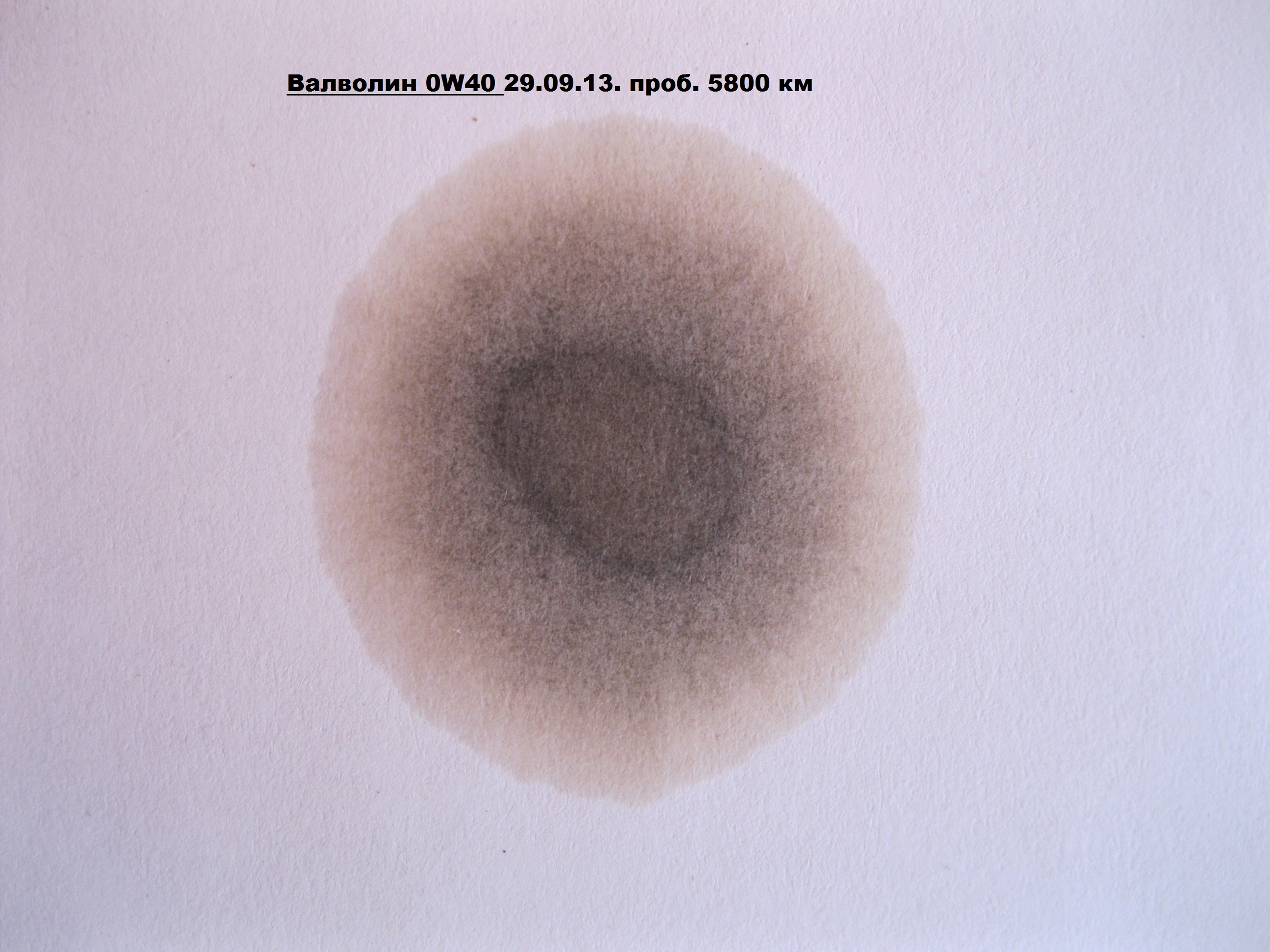

День добрый. Прошу погадать по капле
Машина Audi A6 2.5 TDI (96 г.в.)
Масло: Mobil 1 5W50
Фильтр: Mann
Пробег на момент пробы: 358 000 км (был. кап. ремонт на 330 000 км)
Пробег от замены: 2000 км
Расход топлива от замены: 160 л (ДТ на АЗС Газпромнефть)
Режим езды: короткие поездки ~20 км утром и вечером, смешанный трасса-город (без пробок). Обычно езжу спокойно, без отжигов
Пробы делал на простую офисную бумагу после прогрева на коротком пробеге.
Проба 1. Сушка при комнатной температуре около суток. Справа вид на просвет
Проба 2. Сушка в духовке при 100 град. в течение часа
Изменено пользователем MahMahoritos
  02.11.2013 в 11:54, MahMahoritos сказал:
Ничего критичного пока не вижу. Картер сколько литров? На будущее, подноси объектив ближе к капле.
  02.11.2013 в 12:41, igork сказал:
Заливал около 5 л. Меня смущает светлое кольцо вокруг "жареной" пробы, видно на просвет. Что это такое может быть? Хочу самому научиться анализировать пробы
  02.11.2013 в 13:11, MahMahoritos сказал:
...Меня смущает светлое кольцо вокруг "жареной" пробы, видно на просвет...
У некоторых масел такой "ободок" есть всегда. Книжки говорят, что это может быть топливо. Если смущает, то попробуй хорошенько прокатиться по трассе. Если "ободок" исчезнет, значит было топливо. Хотя, насколько я знаю, солярку не так просто выпарить из масла.
