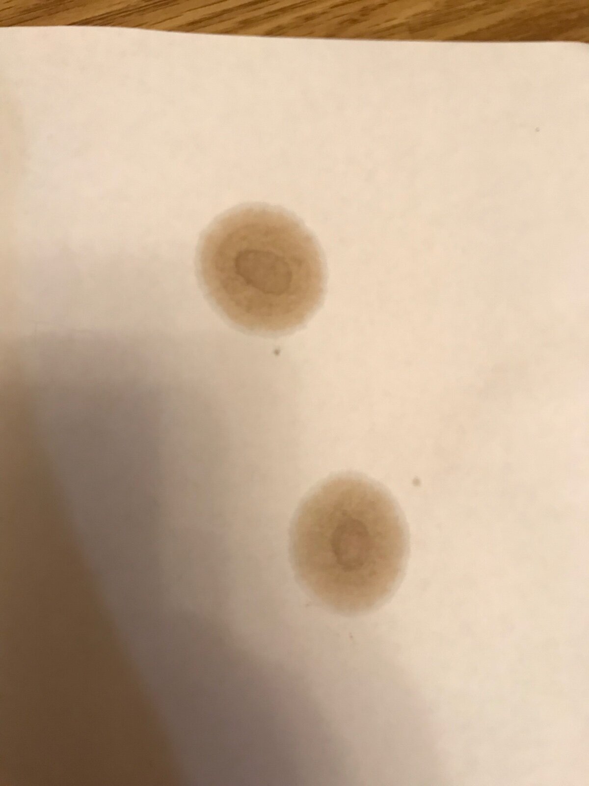

  01.08.2022 в 09:55, teanovod83 сказал:
 igork  прошу вас по возможности прокомментировать пробу
Раскрыть
Хорошо для такой наработки.
  04.08.2022 в 21:40, Dgek сказал:
Ещё с подсветкой
Раскрыть
А что за светлый ореол снаружи? Топливо? свежее масло?
  05.08.2022 в 19:45, igork сказал:
Раскрыть
А какая наработка??? Узнать-то ее как?
  06.08.2022 в 12:12, coronamark2 сказал:
Раскрыть
Масло не доливал. Уровень стоит. Может топливо. Его не может там не быть. Расход 12 литров по городу)))
  06.08.2022 в 20:03, NLK сказал:
Dgek что за танк у тебя ?
Раскрыть
Subaru Forester sg 2007 год
  06.08.2022 в 19:32, Dgek сказал:
Раскрыть
Ну, я бы поехал ТУДА и там поменял...
Добрый день!
Подскажите, пожалуйста, по моей капле.
Дизельный туарег 3,0.
Пробег на масле 1754 км.
Общее время - 36
Средний расход 8,9
Залито было в двигатель две канистры по 4 литра Mobil 5х30.
Одна канистра была куплена через официальный сайт, а вторая на авито.
Отсюда и переживания.
Капля была взята с заливной крышки так как масляный щуп отсутсвует.
Капля сушилась 19-20 часов.
Всем заранее спасибо!

  13.03.2022 в 09:12, Sergianni сказал:
Neste Pro+M 0-20 5000 км 180 мч.
Гуру, что скажете? Сколько еще можно откатать?
Раскрыть
Neste Pro+M 0-20 6000 км 180 мч.
Вроде нормально?
  08.08.2022 в 14:26, Sergianni сказал:
Вроде нормально?
Раскрыть
что за бумага, сколько сушил?
