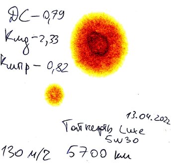

Добрый день!
Мой первый пост и проба.
Tatneft luxe 5w30
Пробег на масле 5700 км, средняя скорость 44 км/ч, 130 моточасов.
Kia Rio 3 1.6 GAMMA
Сохла ровно сутки.
Верно ли я понимаю, что еще 80 моточасов оно отходит, при этой эксплуатации?
Думаю, даже больше... В таком режиме  250-300 м/ч  без проблем и последствий.
