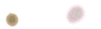

Помогите определить наличие антифриза в масле.
Opel Corsa D, A14XER, справа коробочное масло. Теплообменник есть как на двигателе так и на АКПП. Уровень в АКПП повышен, был ли он когда-то ниже - неизвестно.
Изменено пользователем fever.mode

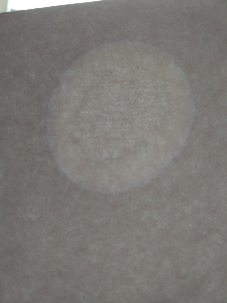

Помогите, пожалуйста, оценить капельную пробу масла автомобиля.
Сделана на фильтровальную бумагу "Синяя лента" 90 мм. Обработано по инструкции отсюда https://www.oil-club.ru/forum/topic/5210-kapelnye-testy-obschaya/page/162/?tab=comments#comment-431427
Масло моторное Optimal HT Synth 5W-30 синтетическое 4 л (Liqui moly 39001). Audi A3 седан III 1.4 TFSI, пробег 48 тыс. км., на этом масле пробег 4 тыс. км.
Что можете сказать?
2 часа назад, ctt сказал:
Что можете сказать?
Навскидку, что масло вполне живое.
Ну, пробег на масле  еще вырос...  Масло стало заметно темнее на щупе
Изменено пользователем coronamark2

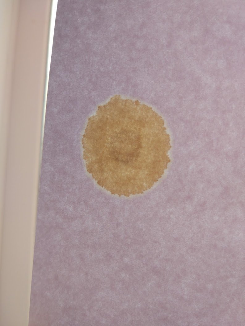

14.08.2022 в 11:03, KrBr сказал:
Добрый день!
Мой первый пост и проба.
Tatneft luxe 5w30
Пробег на масле 5700 км, средняя скорость 44 км/ч, 130 моточасов.
Kia Rio 3 1.6 GAMMA
Сохла ровно сутки.
Верно ли я понимаю, что еще 80 моточасов оно отходит, при этой эксплуатации?
Продолжаю наблюдение.
Kia Rio 3 1.6 GAMMA
166 мч
6984 км
Татнефть luxe 5w30
Oll Подозреваю, что да
Хотя, руки чешутся задуматься о скорой замене :D
Дождемся экспертов.
6 часов назад, Oll сказал:
Ещё живое, вроде. Верно?
Добрый день!
Tatneft luxe 5w30
Kia Rio 3 1.6 GAMMA
Сохла ровно сутки.

07.09.2022 в 19:43, KrBr сказал:
Чешутся? почеши и успокойся... Еще 70 м\ч, как минимум...Но лучше ориентироваться на сожженное топливо...
