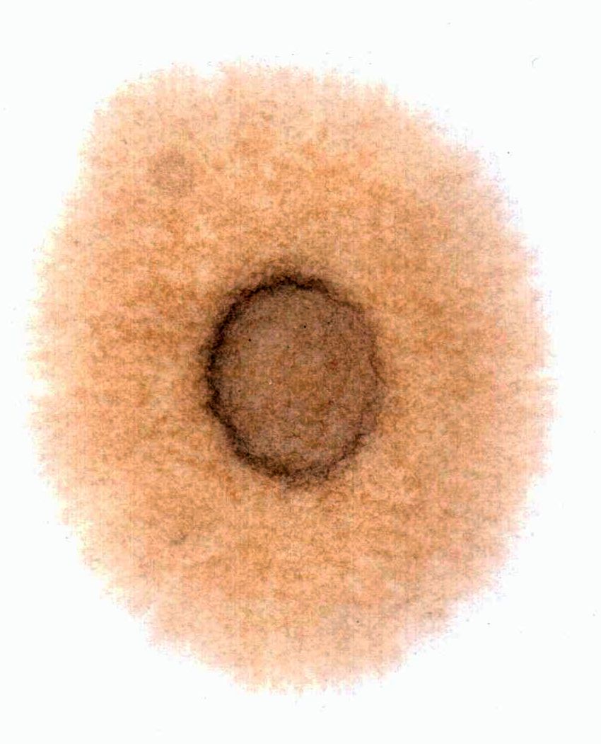

PetroCanada Supreme 5W-30 API SM/GF-5 (черная канистра)
Авто - KIA с двигателем G4FC, 1.6 литра (т.е убивца масла))
На масле - 5 400 км (общий 45 тысяч)
Режим - примерно 50/50, с июля по ноябрь.
Бензин - 95 Евро 5, Орлен/Мозырь.
Капал на лаб.фильтр "синяя лента", сушил при комнатной температуре чуть больше суток.
И это я еще чуть промахнулся в большую сторону в размере внутренней области - в реале хуже видно границы, чем на фото.
Ездить дальше?
Изменено пользователем Vetall
Ездить дальше?
Сделай нормальное фото, а лучше на сканере.

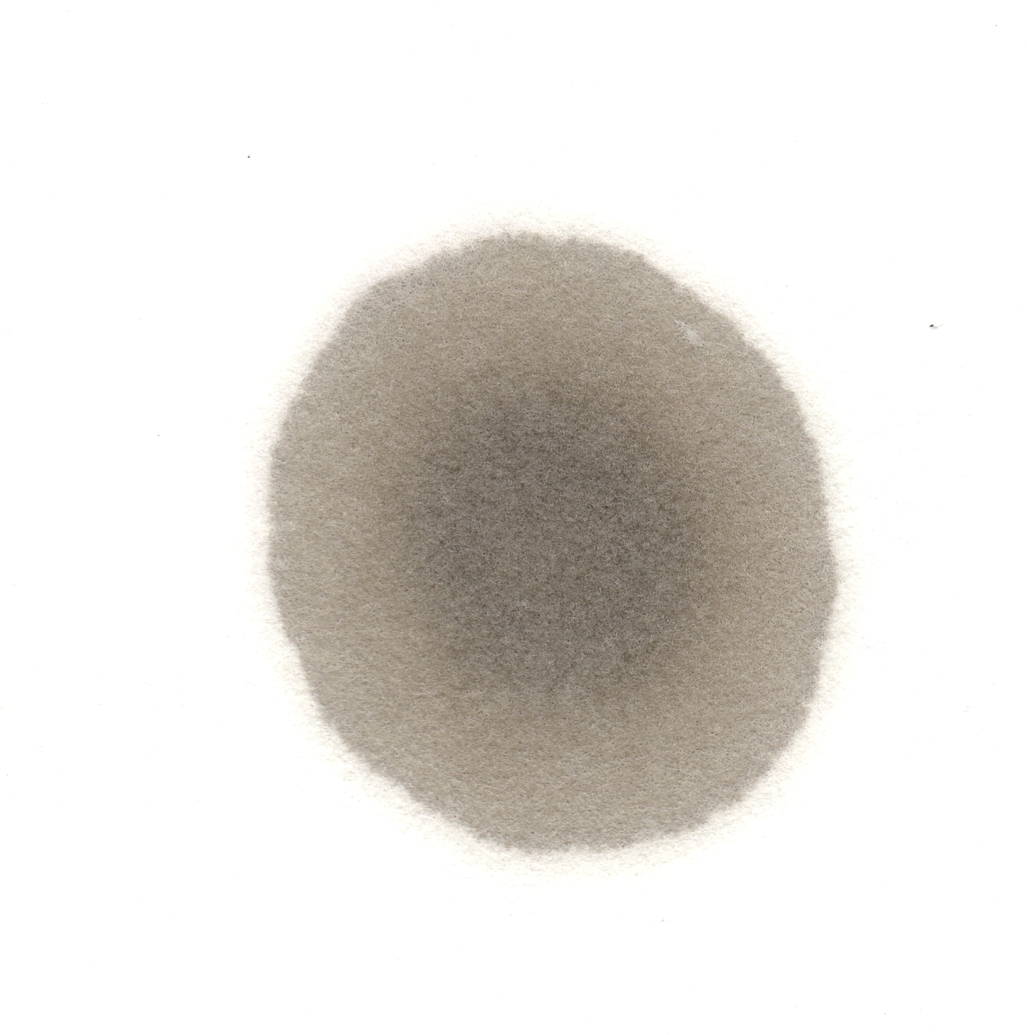

Fuchs Titan GT1 C3 Pro 5w-30,
MB (OM 646.811),
объем заливаемого "масла" 6,5л.,
относительная нагрузка "масла" ©: 19,2кВт/литр "масла"
Доливал: 300мл.
пробег: 9300км,
наработка: 221 м.ч.,
TBN - не замерял.,
топливо: WOG ДТ Mustang + Xenum Diesel Multiconditioner.
скан:
Изменено пользователем MAN Diesel
Интересная величина. Почему относительная? Относительно чего или к чему?
Как интерпретировать? Скажем, до 20кВт/литр двигатель считается ненагруженым. В общем, где градация?
Относительно пробы. Историю бы посмотреть, а то непонятно, краевая зона ещё только формируется или уже стала разрушаться, похоже на второе.
Масло Motul Specific 0720 5W30
Авто Renault Kangoo2 2009 г.в.
Дизель К9К 90 л.с.
Пробег на масле 6100 км.
Пробег всего 81000 км.
Объём масла 4.5 л., без доливок
Диаметр пятна около 35 мм.
Видно, что есть более светлый ободок толщиной примерно 4-5 мм.
Я вот думаю, стоит ли на этом масе докатать до 15 тысяч, как рекомендовано в мануале на машину, или сменить раньше?
Или все таки докатать и сделать анализ ради интереса?
Изменено пользователем alian
Светлый ободок, о котором ты говоришь - это зона чистого масла. С ней как раз всё хорошо, а вот с ядром ничего неясно, потому как нет истории.
Я бы докатал до 7500км и сделал анализ ради интереса.
Все очень просто номинальную мощность 125кВт делим на объем заливаемого "масла" 6,5литров. Эта величина ничего не значит, но как косвенная величина нагрузки на "масло" пойдет.
Вся моя история здесь: 4800км, 6400км
Проба, похоже, что еще не готова. Пусть полежит до завтра.
