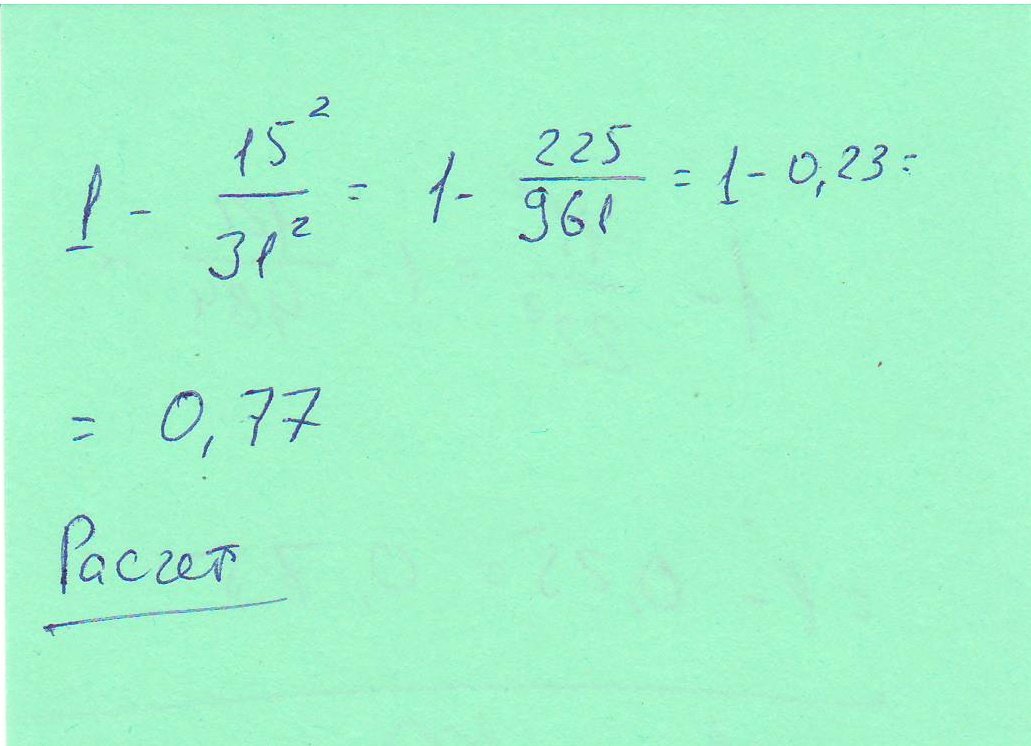

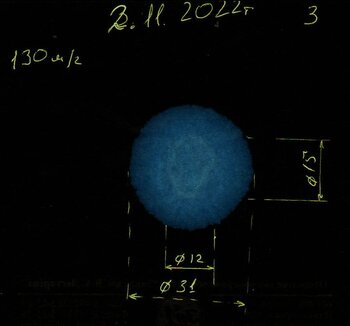

  03.11.2022 в 06:08, Ilya033 сказал:
Друзья доброе утро.
вчера переделал пробу, щупом в бумажку тыкнул т.к. капля упортно не капает у меня.
Сушка 23 часа при комнатной температуре, попробовал как смог инвертировать цвета. очень жду комментариев.
Расчет сделал по длинной стороне Ядра. сейчас вроде Ядро просматривается.

Раскрыть

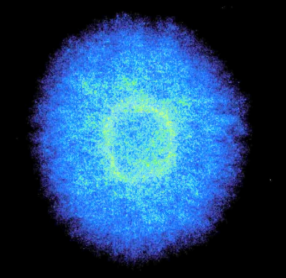

В продолжении темы прошло еще 50 м/ч. и 900 км. пробега,
Вот новая капля прошу комрады сделать инвертацию цветов пила и синусойда, и дать свои выводы
По мне масло видно что срабатываеться.
Напомню пробег на масле уже 3940 и 180м.ч., общий пробег 56 450, масло mobil ESP LV 0w30,автомобиль митубиши аутлендер двигатель 4b11,
пробег в основном город 70%, (кородкие поездки сейчас прогревы) бензина примерно 50/50 95-92 заправка в основном лукойл и тат нефть, расход средний 13 литров, расхода масла нет (по щупу нет видимого падения)

  04.12.2022 в 20:59, ZZ-top042 сказал:
Раскрыть
мотор чистый (что очевидно), масло подустало
  04.12.2022 в 23:03, Victor198278 сказал:
Раскрыть
Обратная ситуация - масло в порядке, в моторе грязновато
  06.12.2022 в 11:54, Ilya033 сказал:
Раскрыть
Масло живое, на свои моточасы и выглядит
Изменено пользователем Урфин
  06.12.2022 в 12:33, Урфин сказал:
Раскрыть
т.е. часов до 230-240 должно дожить примерно? Кстати по капле есть предположение о чистоте в моторе?
