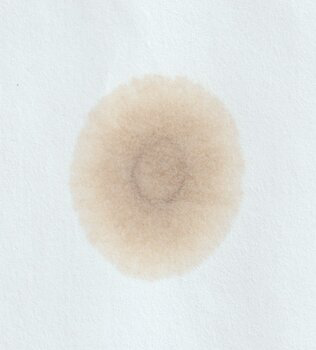

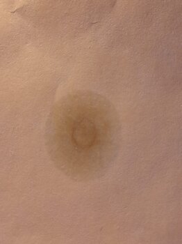

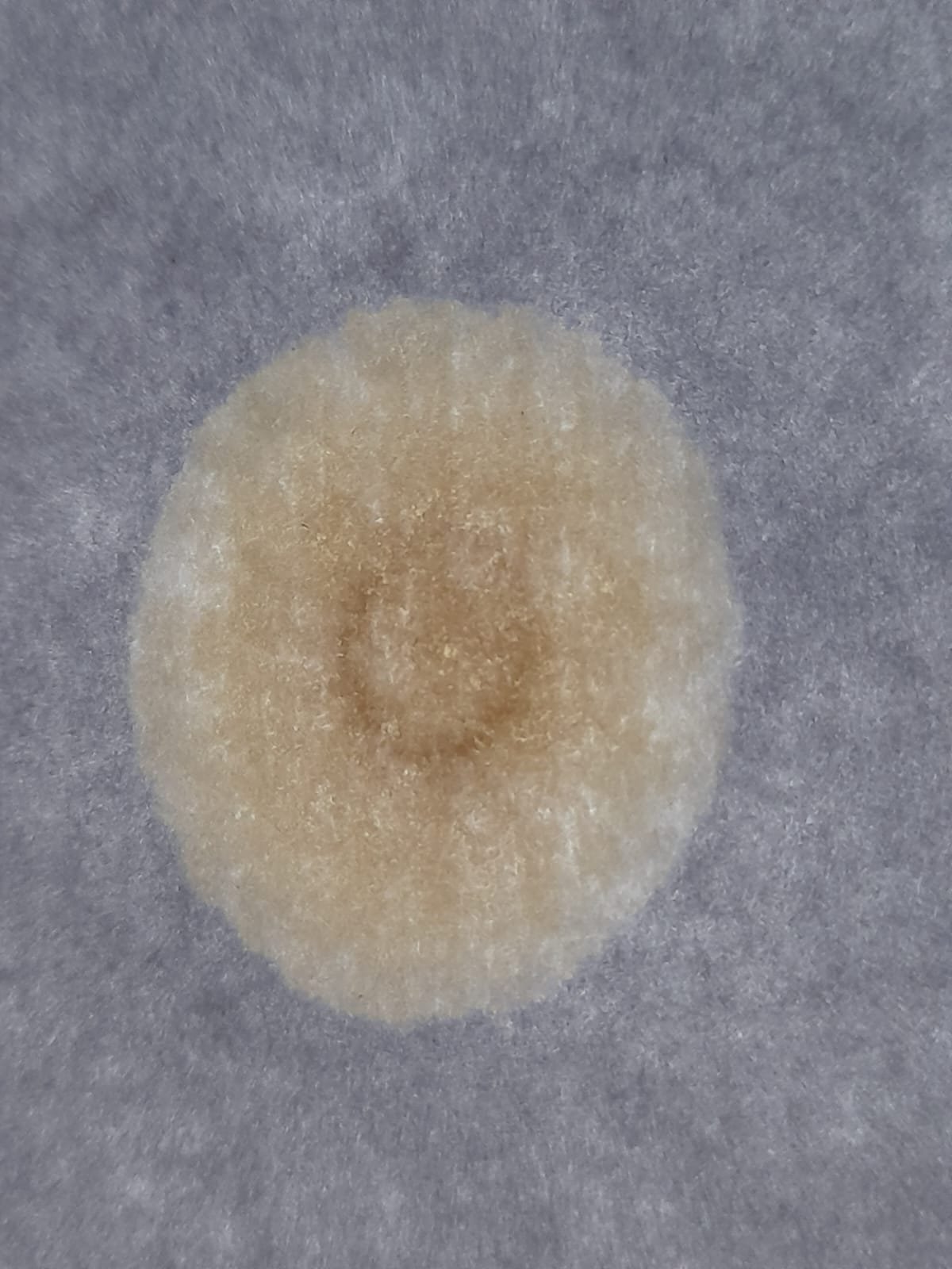

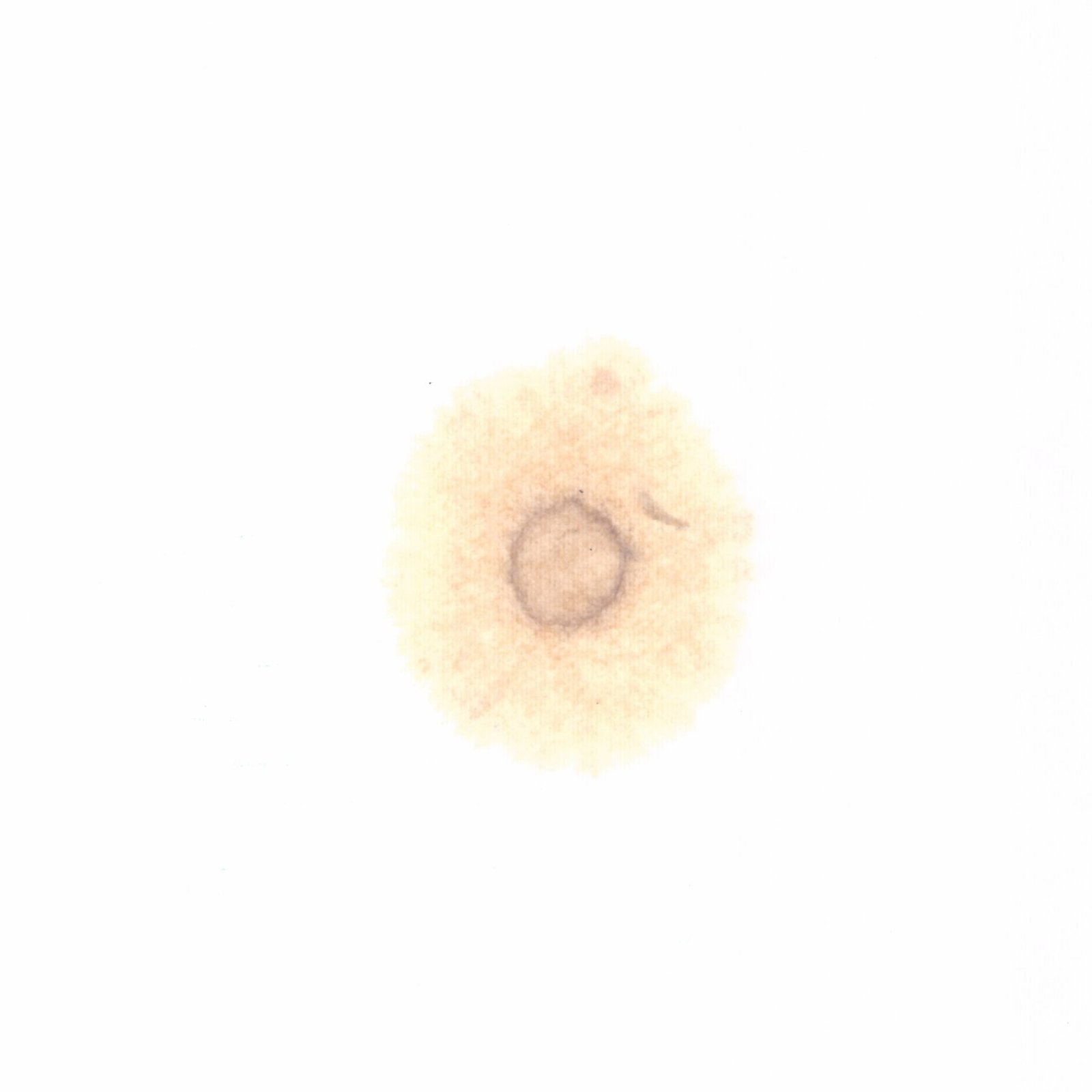

Ну вот переделал по новой капле. Отбор делал более аккуратно, сушка 22.5 часа, и что значит другая, хорошая бумага - чистенько вокруг всего пятна и нет "фона" от плохой бумаги (предыдущий тест делал на блокнотной бумаге)!
Тут скан, фото на просвет, фото под лампой на светлом фоне (чтобы не создавался эффект от тёмной поверхности).
По расчётам. d=8, D=27.
1 - (64/729) = 0,92
Имхо, пока всё норм.
Как считаете?

477 Бумага "облачная" на просвет это видно. Не нравится работать с такой. Делаю тесты на "структурной". С бензиновыми каплями не работаю. Но знаю гуру, и его, и попросим.
спасибо. учту на будущее. учёба не сразу даётся :mail1:
477 с учёбой это Вам к Сергей Николаевич _у. А так, используйте ту, с которой Вам удобнее. Изначально попробовал  бумагу формата А4 от трёх разных производителей. "Облачная" не нравится тем, что для меня, на ней всё "в кучу". У Вас это вижу на снимке "на просвет".

Норм.

2 часа назад, 477 сказал:
Немного успокоился даже...
477 , я понял, чего вы успокоились.  Было, значит, с чего беспокоиться. И похоже повод доя этого есть:
И это:
Это уже хорошо хоженное масло, от 5 до 10 тыков на вскидку. А вы пишете - 1400 км и ≈ 80мч и в этом проблема. Не тянет на указанный пробег. Если такая сработка масла после замены - это устойчивая и постоянная ситуация, то ваш ресурс - не более 3 т.км, раньше можно. Фильтр менять обязательно. По причинам быстрой сработки гадать не буду.

Капли взяты с разницей в двое суток. Верхняя более поздняя и более аккуратная на офисной бумаге. Поэтому правильней на неё ориентироваться.
Нижние - на неудачной видимо бумаге, блокнотной, поэтому какой-то чёрный фон получился, причем там две пробы с разницей в сутки, что только подтверждает неудачность бумажки.
