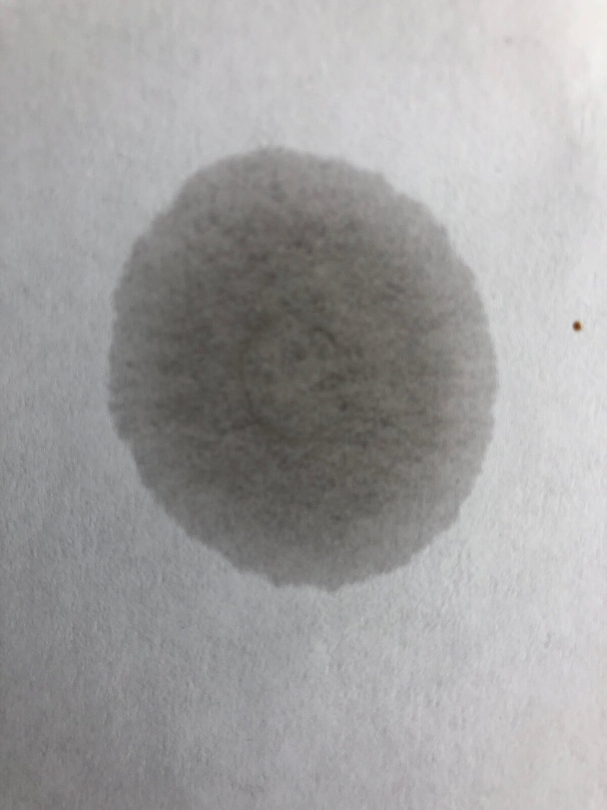

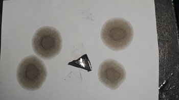

Александр Тар Катайте ещё. Какая температура в гараже. Капли на фото выглядят не досушенными.
  Показать содержимое
  24.02.2023 в 12:56, Ckub сказал:
Gennadij13 Капельный тест из Каена?
Раскрыть
Нет. Из 2110. 2700 км. Ультра оптима 5 40 .
Температура была примерно 0 градусов . У меня после этой присадки двигатель перестает есть масло. Если её не лить то расход масла (подливаю) 2-3 литра на 250м.ч. а с присадкой поллитра подливаю.
Изменено пользователем Александр Тар
Александр Тар Надо при  квартирной/домашней 24ч. Либо на электротопителе/камин/радиатор часов 4-6, взависимости от температуры отопителя. Сушу часа 4 примерно при t 12C° , потом на эл.камине часов 6, при температуре камина 65 C°.

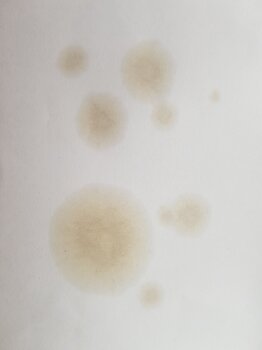

Всем доброго дня!
Начитавшись информации, самому стало интересно, что же за бурда всё-таки залита и не опасна ли она для двигателя (до февраля прошлого года такие вопросы даже не возникали, но многое поменялось с тех пор, в том числе и с рынком автомасел)...зарегестрировался здесь :)
Может кто-нибудь сказать, на этом можно ездить или нет?
Масло 0w20, залито в январе 2023, пробег 1760 км исключительно городской/пробочный, средняя скорость 19-20 км/ч, около 90 м.ч.

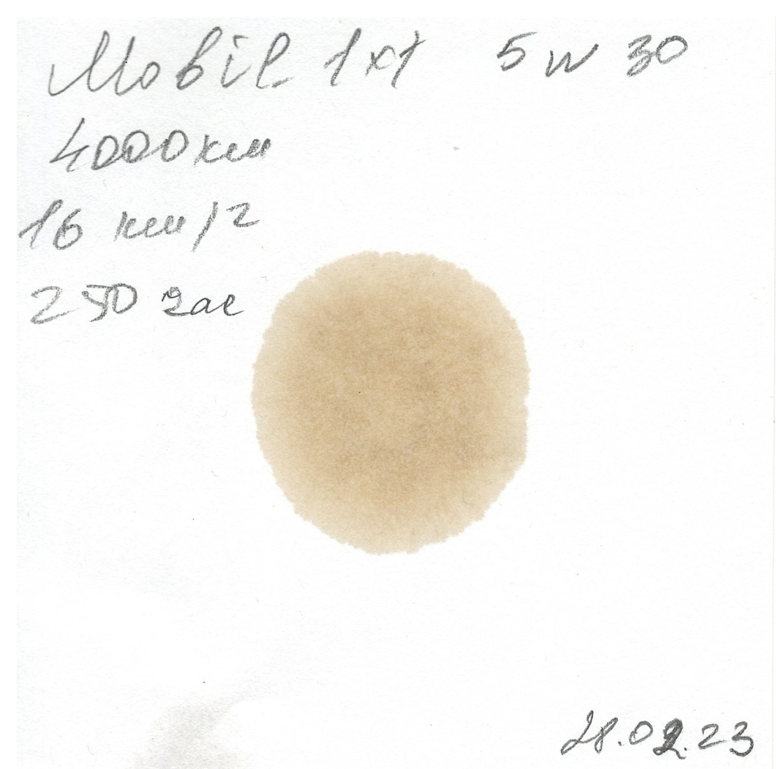

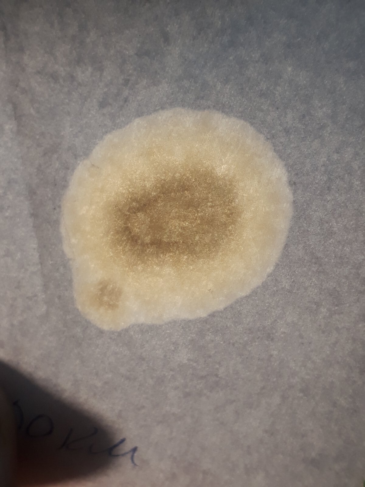

Всем привет!
Прокомментируйте пожалуйста мою пробу.
Масло Мобил1х1 5w30
Двигатель 2GR-FXE
Общий пробег 94000 км.
пробег на масле 4000 км (город, средняя 16 км/ч, 250 м/ч)
эксплуатация: сентябрь - февраль
проба после городской поездки, сушилась 24 часа при комнатной температуре
масла 6,1 л, без долива
Изменено пользователем Yustas

Приветствую!!!
У меня на мобиле была похожая картина. Тут уважаемые форумчане предполагали что супер-пупер масла мобил в которых база сделана на природном газе да еще и куча присадок плохо поддаются капельной пробе. Ядра толком не видно у меня из трех или четырех тестов только в одном ядро более менее видно а по цвету очень похоже на твою картину. Я не рисковал и сменил на 260 м/ч но у меня масла 4,2 литра в картере. все собирался отработку сдать на анализ но не как не собирать отправить что бы сравнить капельную пробу с анализом и сопоставить мертвое масло или все-таки его просто видно по другому. сейчас на Кряке ядро прекрасно видно и как оно начинает деградировать.
Вот моя крайняя капля очень похоже на твой результат
Изменено пользователем Ilya033
  21.03.2023 в 20:07, Ilya033 сказал:
Приветствую!!!
Раскрыть
Я тоже сменил на 250 м/ч. Не стал катать дальше.

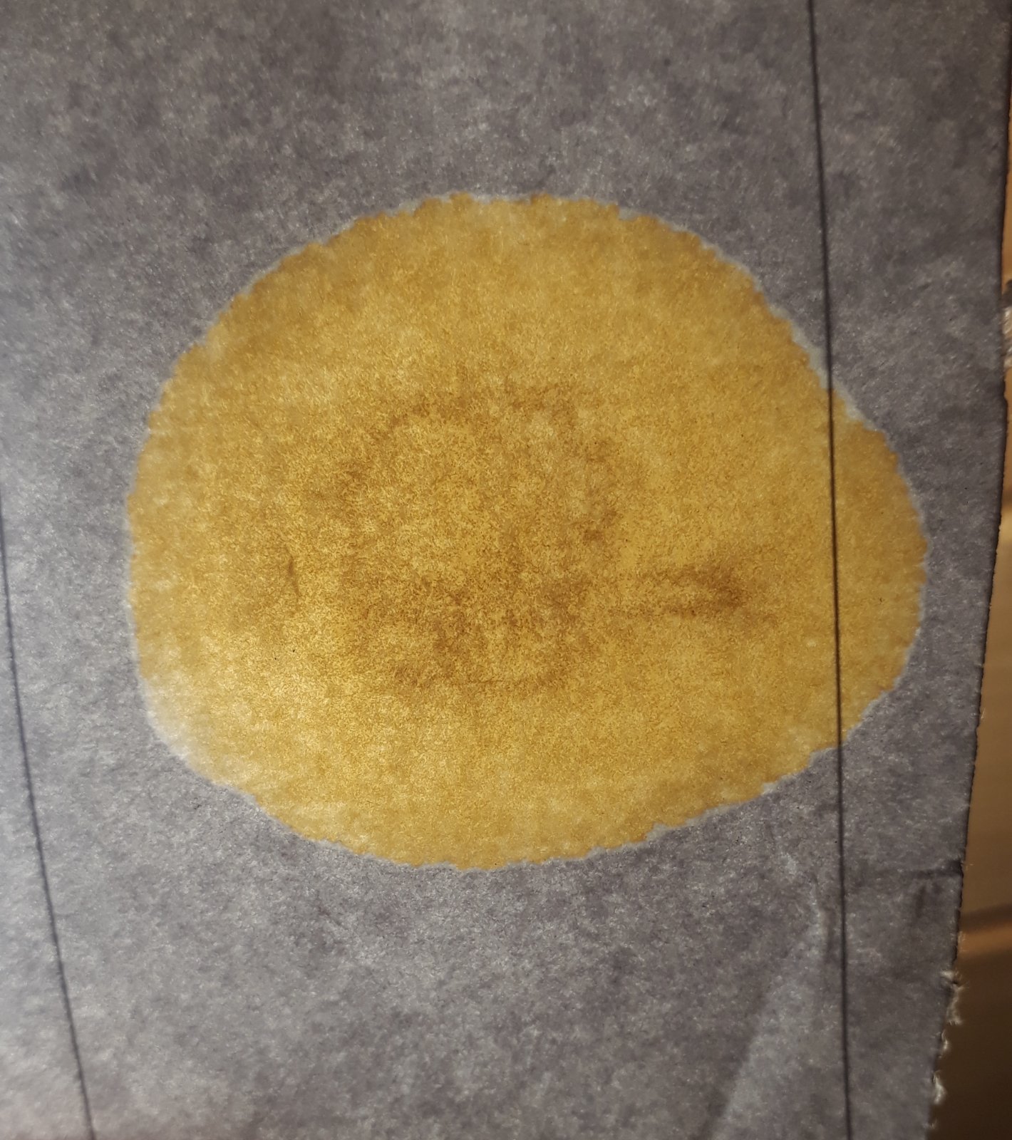

  20.02.2023 в 05:59, Rafaels сказал:
Здравствуйте.
Масло Тexaco Havoline Extra 10w40. Пробег 5300км. Двигатель ВАЗ 21127. Похоже пора менять? Края ядра уже не четкие.
Раскрыть
У меня на зике такая же капля только прошёл 2500
Как так может получится ?Условия забора одинаковые . Сразу после  остановки.
2 700 км
и 4000 км.
Изменено пользователем Gennadij13

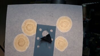

  21.02.2023 в 15:12, Ckub сказал:
Typ777 Катайте до 10т.,потом выложите фото ещё раз. Обязательно выложите фото после замены масла, проехав 1000 км.
Раскрыть

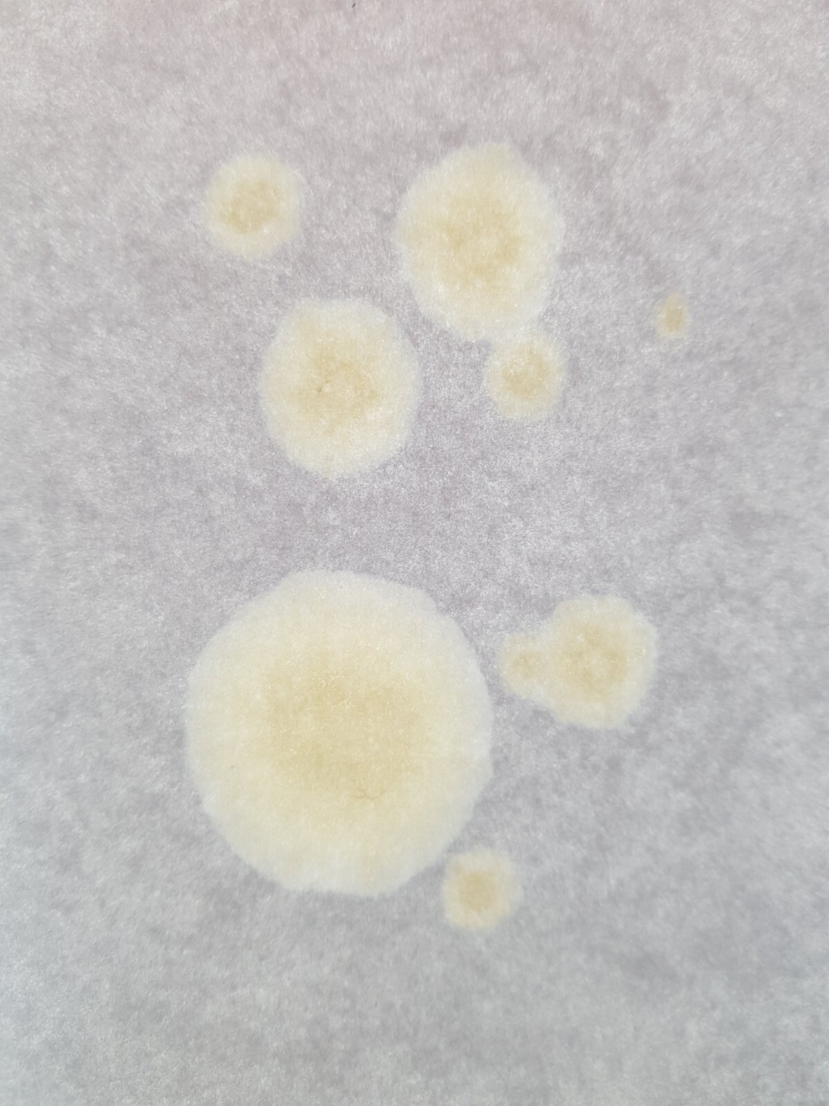

Добрый день!
До 10 т.км. докатывать не стал, масло сменил.
Выкладываю после замены.
Масло опять Zic zero 0-30. Двигатель 3,0 TDI CRCA. Пробег после замены 1250 км, Время 36,5ч. Средний расход 10,7.
Typ777 Пожалуйста, сфотографируйте при уличном дневном освещении. Только не пересветите солнцем.
