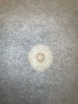

Температуру не могу сказать по причине отсутствия индикаторов в авто. Но думаю что масло было прогрето до рабочей температуры. Пробу взял через несколько минут после остановки. Перед этим 10 км езды по городу . Температура за бортом +20
  08.05.2023 в 09:24, sereshqua сказал:
Citroen c4 Двиг. EP6C
Общий побег 146000
Пробег на масле 50км
Бензин Лукойл 95
Было залито Eurorepar premium c2 5w-30 производства Mobil.
До этого всегда Total ineo ecs 5w30 каждые 5000-7000 т.км
Промывки при смене не заливались.
Проба взята на горячем двигателе после движения 10 км. Сушилась 24 часа при комнатной температуре
Очень прошу вашего мнения.
Дополню: Капельную пробу сподвигло сделать сразу потемневшее на мой взгляд масло.
Мог ли несливаемый остаток старого масла,около 300г повлиять на состояние нового?
насколько все критично?
Раскрыть
:bad: :bad: :bad:
:D sereshqua , пардон не удержался. Я обычно пробы не комментирую, но тут больно прикол большой.
Вам сымитировали замену масла. Если и поменяли, то меньше половины. Сию у вас в картере масло с хорошим пробегом, тысяч на 5 плюс минус потянет.
Чуть позже, через несколько часов, как вернусь на зимнюю квартиру, покажу пробу, как должно выглядеть "свеже" меняное масло. В кавычках потому, что там уже тысяча пробега будет.
  08.05.2023 в 15:46, Сергей Николаевич сказал:
:bad: :bad: :bad:
Раскрыть
Присутствовал при замене масла от и до…
Но от этого ситуация еще больше непонятна
Изменено пользователем sereshqua
Сергей Николаевич я тож удивился 50км и такая капля как дизель..но промолчал..решил гуру послушать..А ваша версия имеет место быть..в свете нынешних реалий..
sereshqua вы раньше ответитли ..может так мотор отмывает или шибко загажен..это предположенье..
  08.05.2023 в 16:00, sereshqua сказал:
Раскрыть
300 несливайки, 400 в ДВС, плюс неизвестно состояние французского автопрома.
У вас там скан или фотка?
  08.05.2023 в 16:21, Евген48 сказал:
Раскрыть
Это фотка.
Насчет 400 грам в двс не уверен,что настолько много остается. Но 300 в картере плюс грам 70 в корпусе фильтра точно отстается.
Единственное что в этот раз перелили масла больше грамов на 300-400 по моим наблюдениям.
возможно это как то сказалось в худшую сторону…
  08.05.2023 в 16:39, sereshqua сказал:
Раскрыть
В худшую скорее что перелили ...
Это фотка.
Раскрыть
Нууу хз, я ТТХ не знаю.
Что с засраностью ДВС?
  08.05.2023 в 16:58, Евген48 сказал:
Раскрыть
Засроности не наблюдаю. Насколько позволяет судить вид через крышку маслозаливной.
Возможно имеет место быть окисление старого мало ввиду малых пробегов и эксплуатации авто за поселение пол года. Несколько месяцев машина не ездила…
и все перемещалось с новым
sereshqua не сливаемый остаток не даст такой колор..Может всё же фокусник масло менял? Ловкость рук и никакого мошенничества :sarcastic:Мы русские друг дружку не обманываем..:pardon:
  08.05.2023 в 17:22, NLK сказал:
Раскрыть
Исключено) стоял в метре,канистру при мне открывали.
Единственное что приходит в голову,масло из канистры сначала переливали в прозрачную лейку и из нее уже в двигатель. Может в ней была какая то бяка.. но это уже догадка

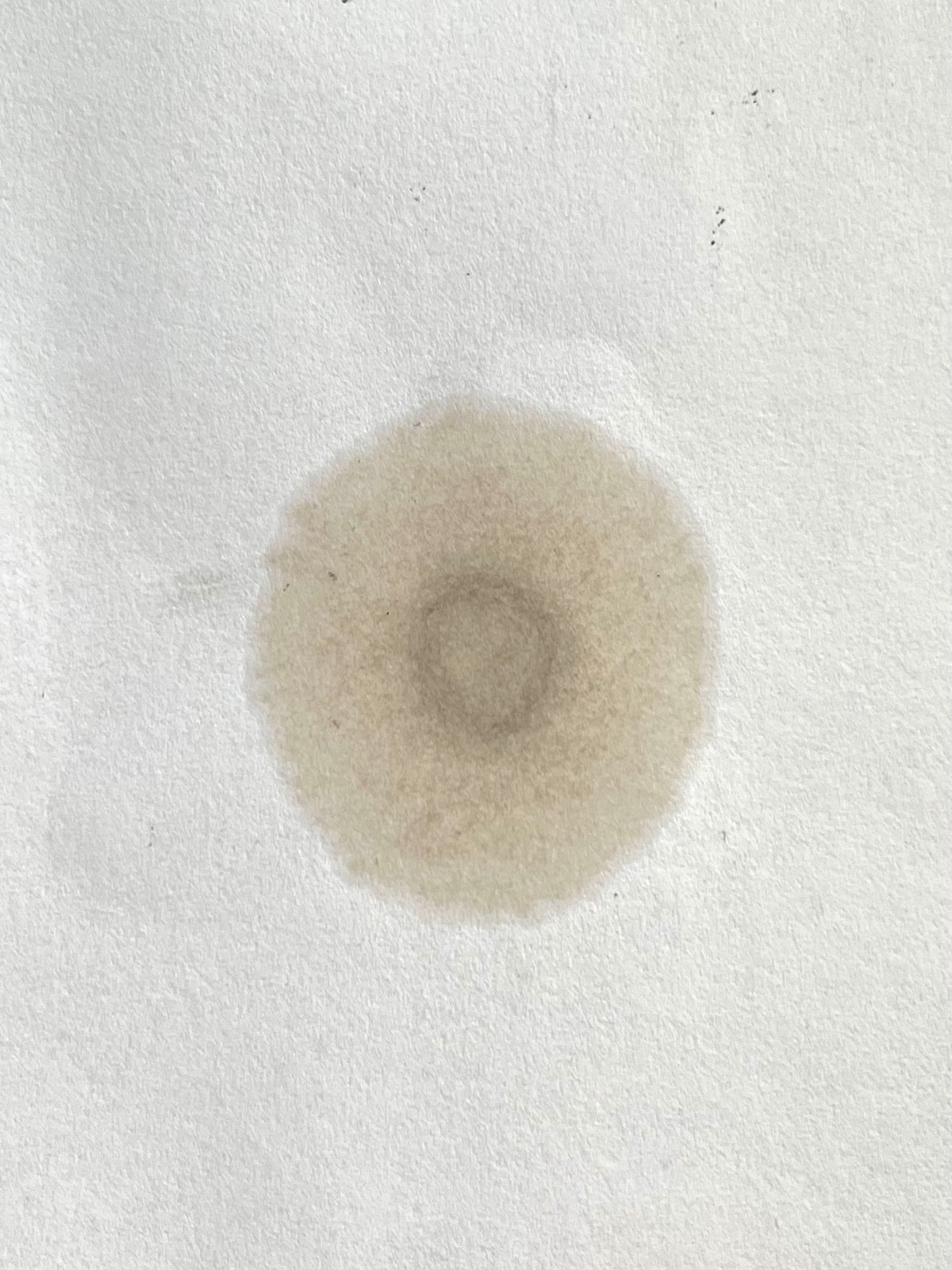

 Сделал фото на просвет. Тут сохнет уже 48 часов примерно
  08.05.2023 в 18:03, sereshqua сказал:
Раскрыть
масло свежее, а вот мотор грязный. Я бы залил чего нибудь дешевого, проехал 100 км и слил
