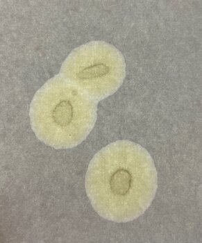

Как обещал, пробег на новом масле 1000 км. Выдержка 29 часов. Прямой свет:

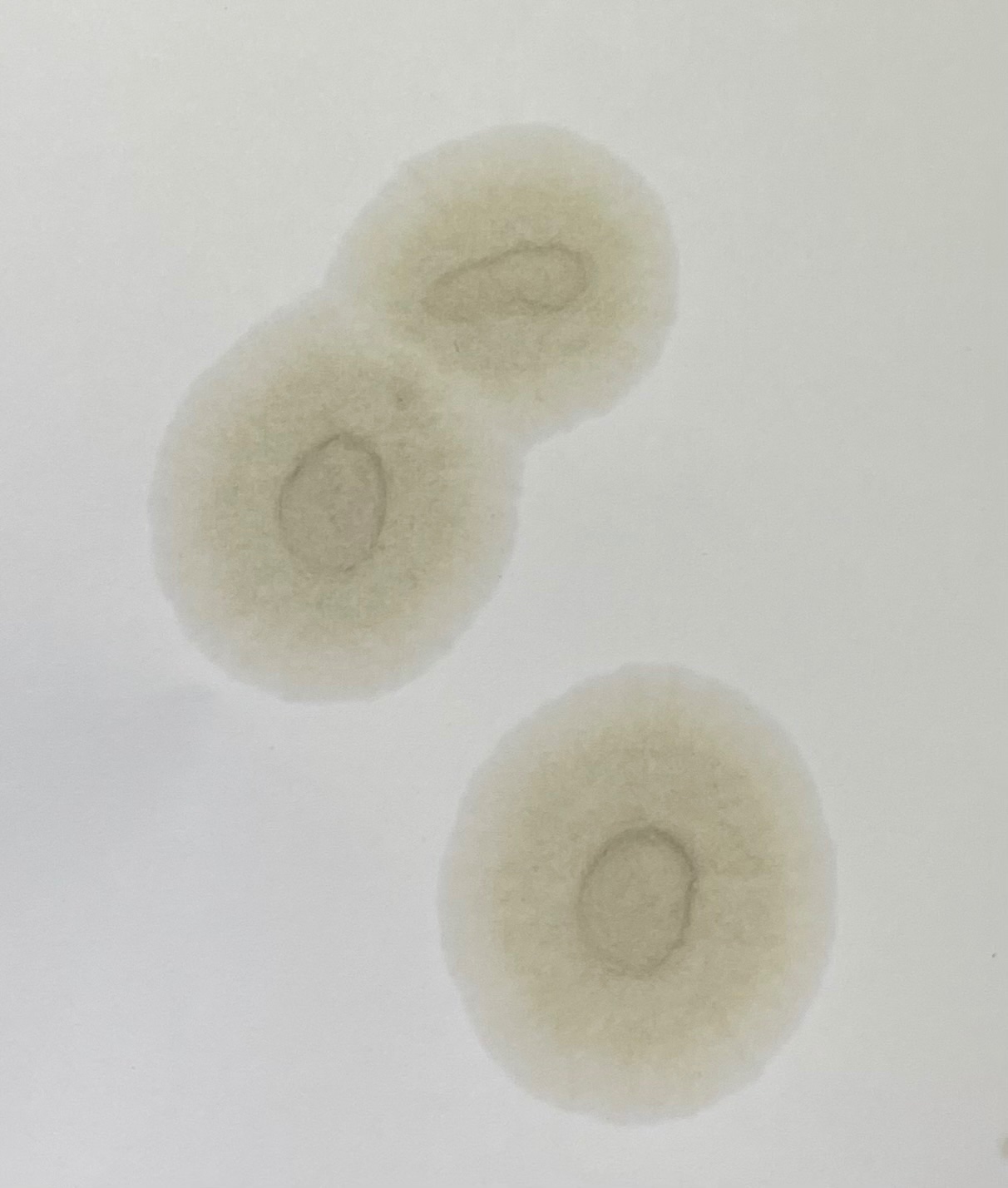

На просвет:
Вот это качественная замена масла.....
Ладно, признаюсь: это с полнообъёмной промывкой. Без промывки ядро будет чуть сильнее, по зоне диффузии вы разницы не заметите.
Но то, что у вас - это.... ладно, готов согласиться: очень быстро сливали, очень дохрена оставили старья. Ядро мощное, не разбавленное, зона чистого масла за 24 часа наросла ого-го:
- этот пакет давно в работе. Масло, конечно, ещё рабочее. Но отсчёт этому пробегу начинайте хотя бы тысяч от 3х. Сию ваш пробег 3050 км (с большой натяжкой :D  прямо - машина времени какая-то).
У меня всё.
2 часа назад, sereshqua сказал:
Исключено) стоял в метре,канистру при мне открывали.
Единственное что приходит в голову,масло из канистры сначала переливали в прозрачную лейку и из нее уже в двигатель. Может в ней была какая то бяка.. но это уже догадка
Посмотрите как выглядит свежее масло, по факту никак, зарождение...:D
Сергей Николаевич Благодарю за ответ.  буду сливать в ближайшее время с промывкой..
То что зона чистого масла наросла это разве не хороший признак?
Я думал крайняя зона это топливо…
Евген48 Не спорю что моя капля не выглядит как свежая. Это то и настораживает.:sorry: Так как масло залито 100% новое. Если конечно оно не подделка…
6 минут назад, sereshqua сказал:
Подделка все равно чистая будет
