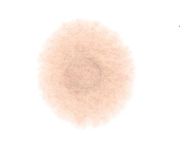

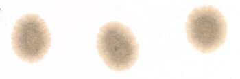

23.01.2023 в 19:35, smoothie сказал:
Пробег на масле Total Rubia 9900 5w30 3600 км,  4,5 месяца как было залито . Авто дизель 3 л Jeep Grand Cherokee, общий пробег 153,4 тыс. км. Масло в двигателе 8 литров, чуть подливал тысячи 1,5 назад (может пол литра).  Проба взята после прогрева на холостых до 75 градусов, сушилась 2 суток при комнатной температуре.
Что можно сказать о масле, нормально или не очень?
капля 23.01.23.pdfНедоступно
Добрый день.
Посмотрите пож-та изменения в сравнении с предыдущим тестом. Пробег уже 157,7 тыс.км. Сушил двое суток, в т.ч. на солнце под открытым воздухом. Масло   сильно "просело"? Меняю раз в 10 тыс. Не пора?
Изменено пользователем smoothie

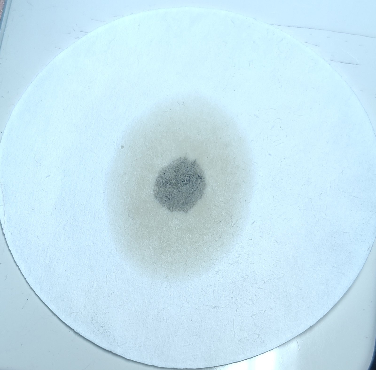

18 часов сушки.
Кто может помочь с расшифровкой? Не вижу зоны диффузии грязного масла, сама внешняя зона как и масло довольно светлая, но немного напрягает темноватый цвет где изначально капля упала.
Ярик38 чёто грязно как-то..толи отмывает отложения...толи хз..на ушатанное похоже..сушить 24 часа при комнатной темпервтуре..попробуй переделать на новом листе А 4..
NLK Грязно возможно из-за того, что капля ни как не хотела падать с щупа и я снял трубку для щупа и опустил его до самого дна картера чтобы зачерпнуть побольше масла. Волнует другое. Где-то должно быть кольцо больше краевой зоны ядра, которое зона диффузии. Но я его хоть убей не вижу.
6 часов назад, Ярик38 сказал:
18 часов сушки.
Крупная грязь и очень "фильтровальная"бумага. имхо

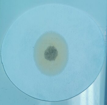

9 часов назад, NLK сказал:
Вот есть на фильтровальной бумаге (синяя лента) не с самого дна картера, сушка сутки. На офисной бумаге пока сохнет.
Ярик38 да всё равно стрёмное ядро..грязюку так собрать за 3000км пробега..темболее поджирает масло..тут о глобальной промывке задуматься пора..перекаты были походу..может более опытные подтянутся и скажут ещё чего..
29 минут назад, NLK сказал:
А с чего вывод о пробеге и поджирании масла?
39 минут назад, Ярик38 сказал:
Так сам же черкал..? Или я попутал?

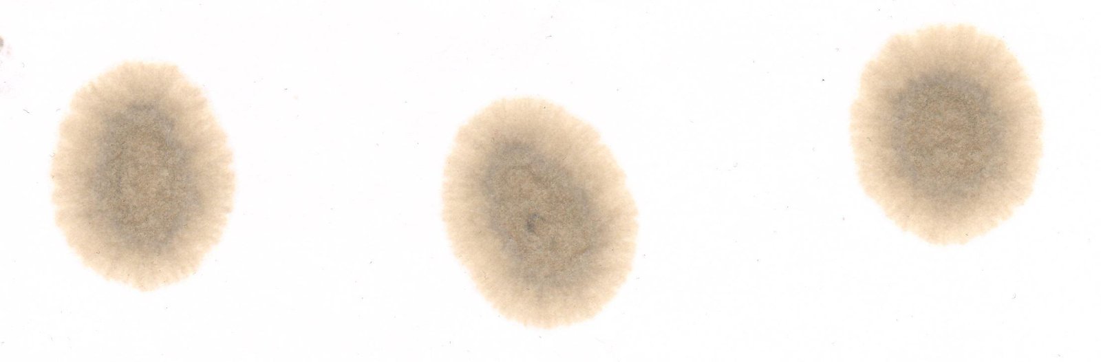

Масло прошло 9200 км . Масло Igol 5w20 допуск Форда  948В. Трасса 10%, город 90%.Пробег 82500км, двигатель 1,6 экобуст, бензин 95. Моточасов 490.
Изменено пользователем AndreyArb
