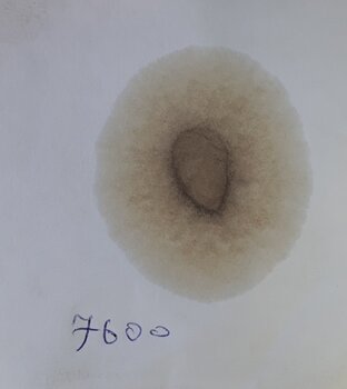

Приветствую, показалось масло чем то пахнет не тем.
Машину купил весной, владелец сказал спокойно ездить до зимы. Я проехал где то тысячи 3.
Но мне запах че-то не понравился...
Капнул 2 капли, но видимо близко, не думал что так расплывутся (32мм). Бумага стандартная, плотность - 80гр.
Не находил еще утром вашего форума и не подозревал что сюда выложу, но капли есть - фото приложил.
Пожалуйста... И спасибо =)
  28.08.2023 в 11:05, NLK сказал:
bigfinishingguzzled как правило 24ч. при комнатной температуре..
Раскрыть
Ну вот до того вида что на фото часов 7, а полное высыхание незнаю сколько. Я ее положил и не трогал больше.
Масло из канистры тоже примерно за столько же расплывалось и подсыхало.
Изменено пользователем bigfinishingguzzled
bigfinishingguzzled делайте каплю 24-30ч при комнатной сушке и выкладывайте, но лучше через скан.

  27.06.2023 в 06:25, smoothie сказал:
Добрый день.
Посмотрите пож-та изменения в сравнении с предыдущим тестом. Пробег уже 157,7 тыс.км. Сушил двое суток, в т.ч. на солнце под открытым воздухом. Масло   сильно "просело"? Меняю раз в 10 тыс. Не пора?
Раскрыть
Вчера поменял это масло (Total Rubia 5W30) на Mannol MANNOL TS-5 UHPD 10W40.
Но перед заменой капнул на листок, что был в машине. В общем при пробеге 10 тысяч такой результат. Похоже масло кончилось, или не очень бумага? Посканил 2 раза, в одном случае автоуровни.
Ого. Вот и хваленая Рубия. Хорошо, вовремя сменил. Т.к. на 7,5 тысячах еще нормальное было. Я правда присадки лью в топливо цетаноповышающие, смазывающие и промывочные. Может сказываться?
genrish Это масло НЕ из бензинового двс, зачастую живое масло заполнено сажей и поэтому ядра не видно.
Изменено пользователем Ckub
smoothie Жаль не сделали фото на просвет, желательно в солнечную погоду. Сколько топлива сгорело, от замены до замены ?
  Показать содержимое
  31.08.2023 в 13:05, Ckub сказал:
Раскрыть
Странно конечно для соляры, на 7.5к км еще все видно. Обычно 2-3к. уже глухая ночь. Думал бензин.
