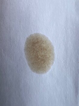

14 часов назад, Ckub сказал:

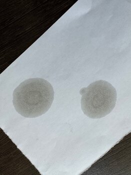

Ореол  _ это чистое масло.
Масло ведь желтого цвета, а тут прозрачная каёмка... Может фото так передаёт, конечно, но визуально никакой желтизны нет...
Снимали картер, клапанную крышку ? Промывку зачем залили ?
Ничего не снимал. Промывку... Не знаю, заливаю через одну/две замены масла, из расчета, что хуже не будет, двигатель почище, может быть будет...
1 час назад, griandrej сказал:
Капните рядом чистого масла из канистры и посмотрите на неё как подсохнет...

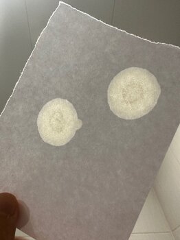

А по этой капле что-то можно сказать? Лукойл Люкс SN 5-40, порядка 200-250 моточасов. Опель Z18XER бензин 1.8 140 л.с., эксплуатация город трасса 40/60. Смущает, что средней зоны почти нет...
Dср - 38 мм
dср - 10.5 мм.
34 минуты назад, griandrej сказал:
Ещё пару вводных дайте:
время сушки?
что за бумага - обычная офисная А4? не ватман там какой или лист альбомный или салфетка вообще?
Изменено пользователем Урфин
griandrej ,
если берём за исходное, что сама бумага правильная, то видится примерно следующее:
по окислению всё в порядке, ресурс остаётся ещё вполне
а вот диспергирующие свойства, пусть если и не исчерпаны совсем, то уже на грани - это видно по слабовыраженному ядру, но при этом зона диффузии заметно насыщается уже, и, что важнее, по изломанному краю капли с явно просматривающимся (пусть пока ещё не ярко выраженному) канту

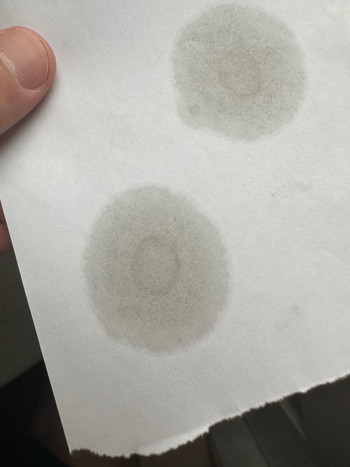

4 часа назад, Zelebobby сказал:
Кто, что может развидеть? Маслу 6500км пробег на авто 9500
Тут можно развидеть, что у вас - новое авто - поздравляем! Дальше, капля успела впитаться- уже хорошо и не полная дичь, когда показывают настоящие капли. Дальше, вы смогли относительно крупно "взять" каплю и не выложили лист А4 целиком, это тоже неплохо. Из хорошего это всё.
Остальное - теории и обсуждений не читали, сделали пробу неизвестно как, но ожидаете, наверное, оценки пробы в рамках теории проб? — очень опрометчиво.
Коротко и общо: масло из недорогих, но нормальных, какой-нибудь гидрокряк, ещё живое, на пару тысяч хватит с закрытыми глазами, с открытыми - может и больше, бензины с ним горели нормальные, так и продолжайте. Это всё.
Изменено пользователем Сергей Николаевич

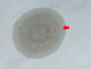

Добрый день, кто разбирается-может подсказать, на фото капли масла, пробег 900 км от замены,  пробег авто 180 тыс, интересует вопрос о наличии топлива в масле .
Изменено пользователем Askrip31
Askrip31 за зоной чистого масла (4) иных слоев и контуров не видно, там как правило следы топлива.
масло рабочее
5 минут назад, fareastwood сказал:
масло рабочее
Спасибо, хорошего дня.

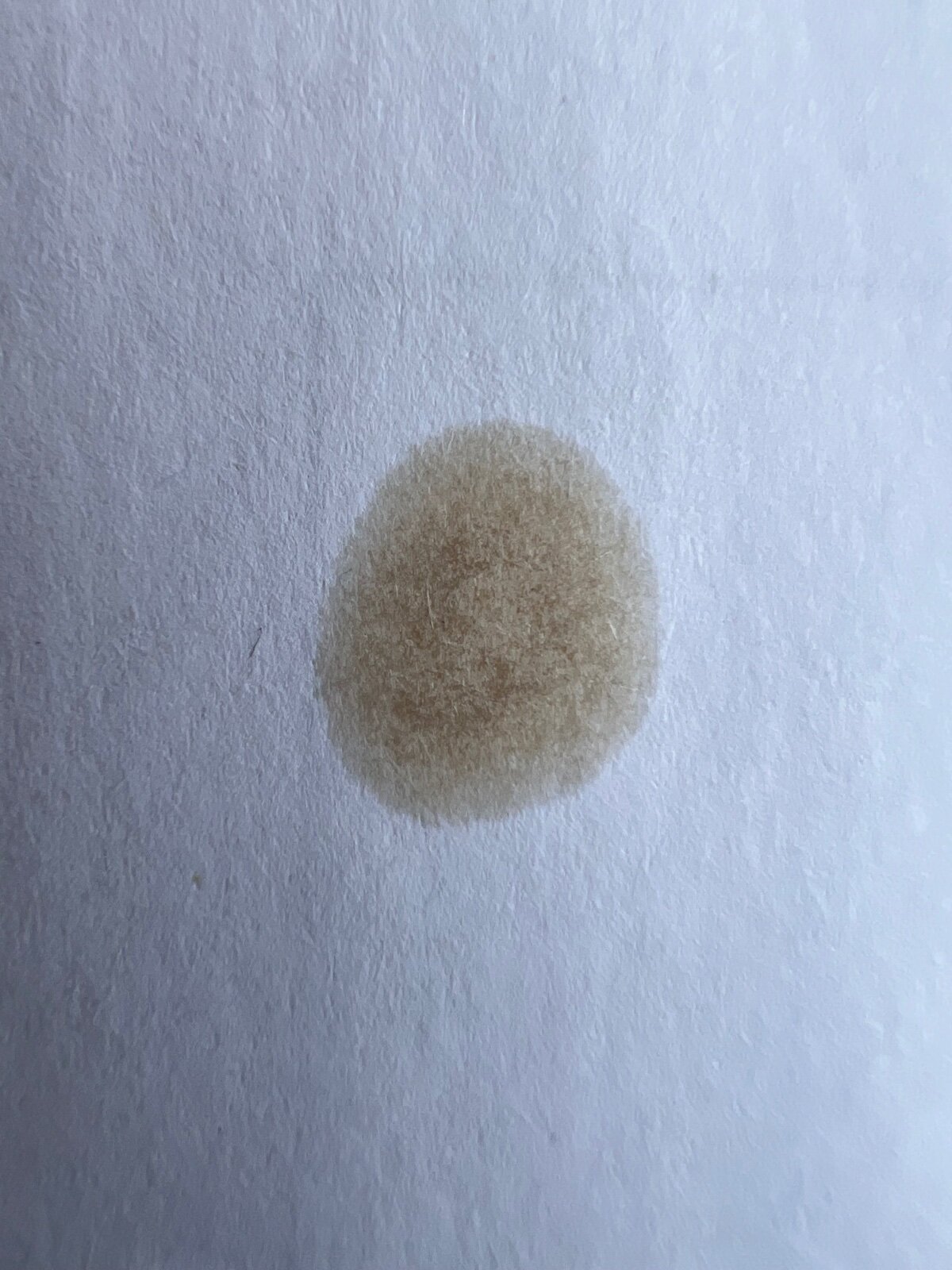

05.10.2023 в 07:51, fareastwood сказал:
масло рабочее
После 24 часов сушки капля выглядит так, небольшой контур у 4 зоны или я ошибаюсь?
Askrip31 вот и проявился 5й слой, это и есть зона следов от топлива..
6 минут назад, fareastwood сказал:
В чем в принципе была суть вопроса, делали новую резьбу в поддоне, пролили литр солярки через заливную горловину что бы смыть стружку, сверху пролило свежее масло и после только залили масло которое будет работать, все таки осталась часть солярки и смешалось с маслом, я так понимаю ехать на замену?
4 минуты назад, Askrip31 сказал:
Двигатель дизель?
