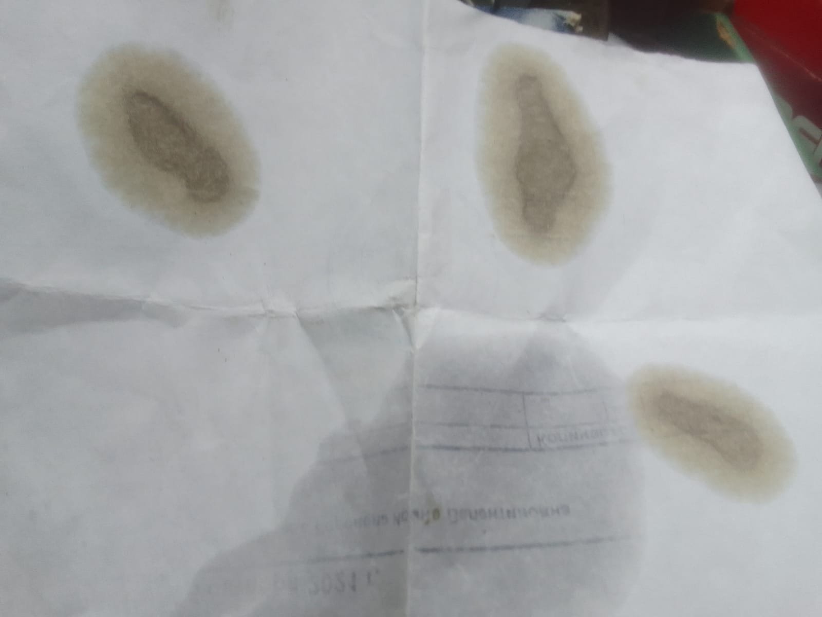

Здравствуйте, можно ли это считать капельным тестом? Откатал примерно 1000 км. из них 140-130км с присадкой LM1990

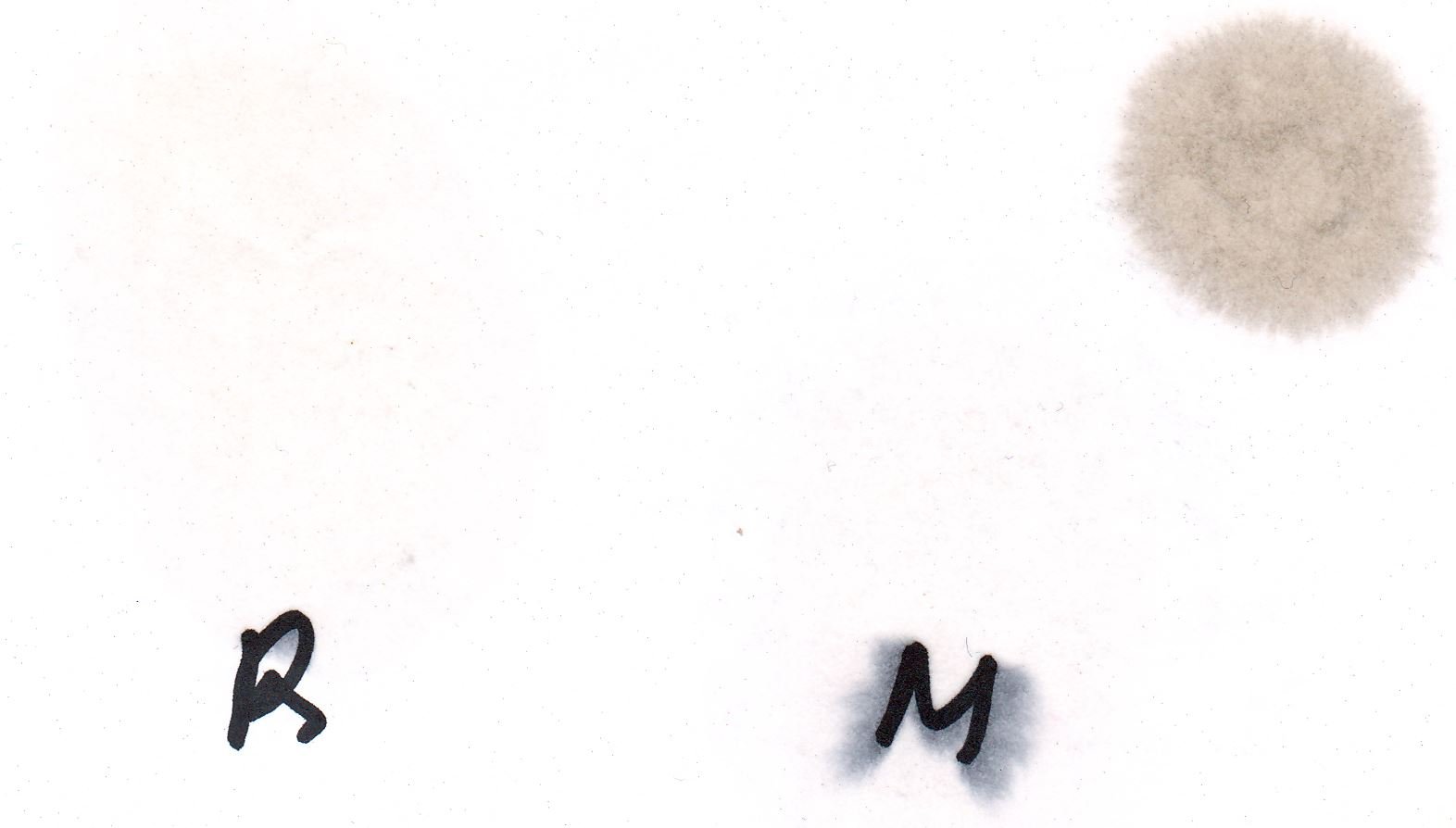

Добрый день, что можно погадать по этому тесту?
Масло ZIC X9 FE 5W-30, бензин, пробег 5ткм, обычный офисный А4 с сушкой в машине 2 дня +10с
Первое на сканере, второе на просвет.

Нормально.

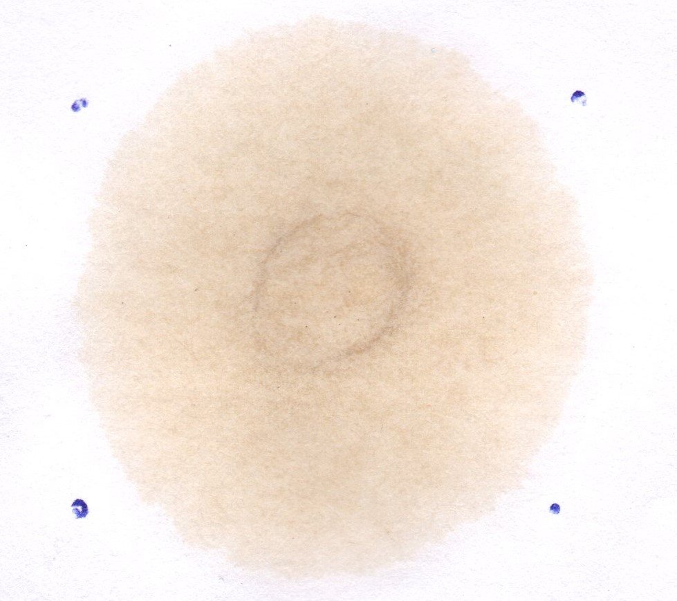

Но перед заменой капнул на листок, что был в машине. В общем при пробеге 10 тысяч такой результат. Похоже масло кончилось, или не очень бумага? Посканил 2 раза, в одном случае автоуровни.

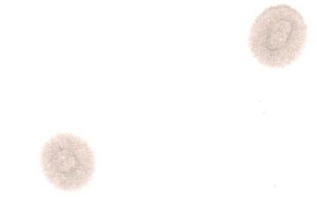

Вот где-то 2 тысячи на новом масле MANNOL TS-5 UHPD 10W40 + молибден. Сушил 20 часов в комнате. В моем дизеле напомню порядка 8 л масла входит. Уважаемый Ckub , это норма?
Изменено пользователем smoothie
smoothie За "Уважаемый" спасибо конечно. Масло новое-свежее тёмное как rubia или светлое ? Что за молибден Вы добавили ?
Изменено пользователем Ckub
Ckub Две банки бахнул. Масло такого цвета на бумаге изначально (капал спустя тысячу, фотки нет). В сравнении сложно сказать. Вроде б на даче остаток и рубии остался, смогу сравнить к концу недели. Но да, как-будто маннол посветлее.
smoothie Масло вроде норм. Просто, надо учитывать цветность, если масло изначально тёмное.

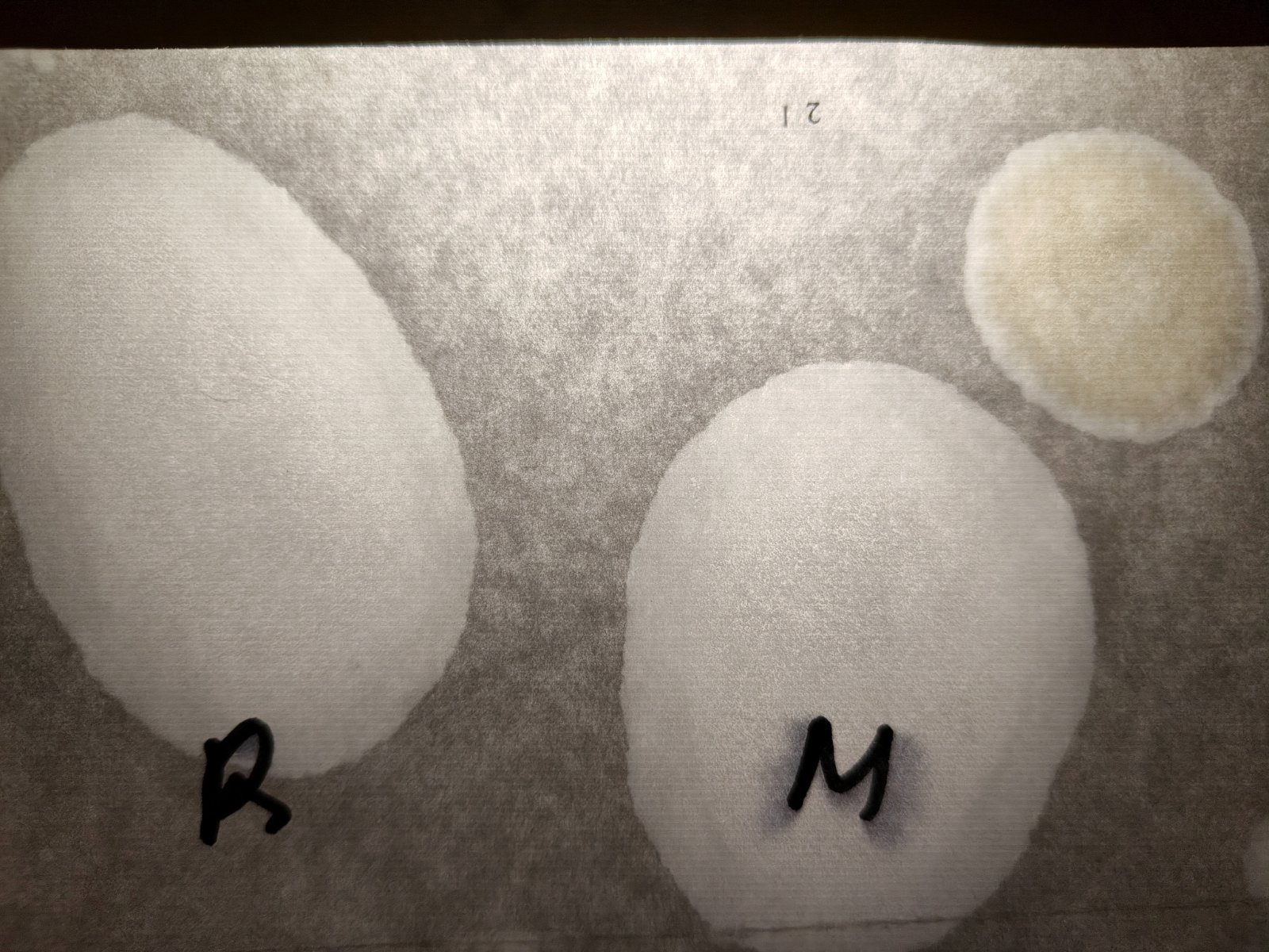

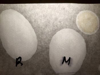

Вот капнул из остатка в канистре свежую Рубию (R) и Маннол (М). Справа спустя несколько часов из движка со щупа капля. В общем на скане вообще почти не видно свежих масел. И через фонарик снял.
smoothie Сколько сушили ? Со сканами не работаю. По старинке я _ только фото. Бумага у Вас как называется  ?
