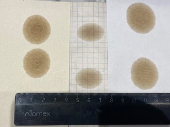

Кио Рио 2012г., 1,6, мкпп, общий пробег 93500км., пробег на масле около 5000км (с января 2023г.), в районе 200м.ч. (практически 100% город).
ДВС внутри грязный, стараемся менять короткими интервалами, годовые пробеги маленькие.
Масло микс 0/5-20, уровень в норме, масло при такой эксплуатации не жрёт.
1573081763_20.thumb.jpg.cce3454d56c74aecca1f1d7c979804f9.jpg2125022397_20.thumb.jpg.35ff3d4f68948a3c19a866338754c89c.jpg41045634_20.thumb.jpg.a92a594db1594df6d158a84a182c9d9a.jpg
п.с. как то 2-3 года назад делал каплю с одного Ниссана, двс тоже был грязный и так же ядро сильно выделялось, масло было вполне себе живое.
парни , что можно сказать по таким каплям ? часов 14 прошло , это все одно и то же на разной бумаге
Изменено пользователем Rev42
Rev42 я бы уже поменял, масло +- на подходе, если не под анализ, то смысла выжимать все соки не вижу.
Евген48 Как ты там понимаешь ? Про предложение помнишь что ли ? Под анализ , до 10 буду катать , сейчас 300 часов , 9000 км и у меня не 2.0 :) седня с утра выхлоп с бензином был , чуть подморозило на улице

Там соков ещё много, через пару тыщь там в анализе всё ещё будет по красоте, до формальных пределов не дойдёт, нитрация/окисление будут рабочими и не высокими, тан/твн будут тоже рабочими, красных ячеек в табло не будет.
