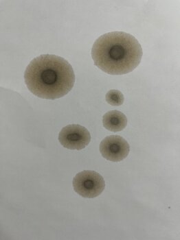

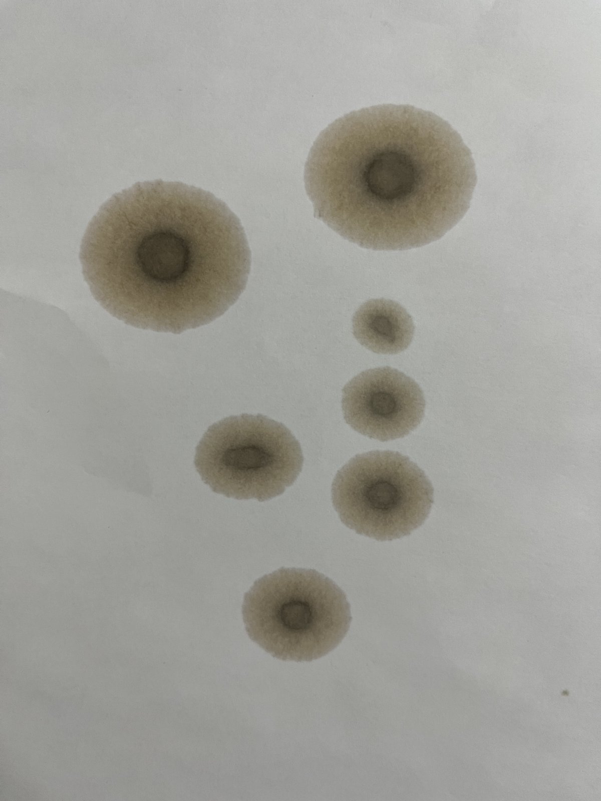

доброго времени суток
кто-то может подсказать по результату капель на фото?
машина Шкода Йети 1,8т 2012 гв. пробег 113500 км.
пробег на масле 3500 км
масло Синтек Премиум 9000 5W-40
без доливки
заранее благодарен!
Ииитить калатить ? :shok: какие интересные каплиии ....за 3.500  ...и столько грязи в ядрее  ??  жуть !:Cherna-facepalm: Мотор походу мыть надо ...
А  мотор когда нибудь промывался? Много грязи ,у меня Синтек за 5 тык таким небыл...и зачем в зиму лить 5w40?.
а мотор надо мыть? даже если достаточно часто меняешь масло? ни на одном авто не мыл.
чем плох 5w40? у меня масло бывает и зимой разогревается свыше 100 градусов.
aal а условия эксплуатации?город,трасса,короткие поездки...и тд.
А промывать надо хотябы через замену...имхо моё мнение..и по возможности  слить в чистую..или Синтек такой на Ричфул пакете по зиме дохнет быстрее
Изменено пользователем NLK
в основном город. причём короткие пробеги ежедневно утром и вечером по 1,5 км от дома до работы. масло менялось около 2 мес назад. сейчас холода до -30, много стоит на месте в прогреве. трасса ну может процентов 5-10 будет.
aal вот вам и ответ ...за такой пробег в 1.5 км масло прогревается до 100гр.? Вот это всё короткие пробеги,долгие прогревы...и ушатало масло..летом  ну или по теплу ещё куда ни шло...и.то 1.5 км уж лучше пешком дойти..а в минус 30:pardon:я б воояще к ети не подходил...крутить 5w40 простите это мазохизм авте....вам  нулёвка хорошая нужна в зиму
ну причём тут 1,5 км и нагрев до 100. конечно нет. есть же и другие поездки, помимо до работы и обратно. просто в этом есть определённая необходимость, вот и приходится эти 1,5 км ехать на холодном авто, а так бы с радостью пешком, что, в принципе, и делаю, когда появляется возможность.
aal ну я лишь версию вам двинул...а капли сами за себя говорят наглядно  ...сороковка в такую зиму вам нах ненужна..ваш 0w 20,30 или книжку посмотрите про тяжкие условия эксплуатации в зимний период..допустимые вязкости..
