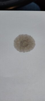

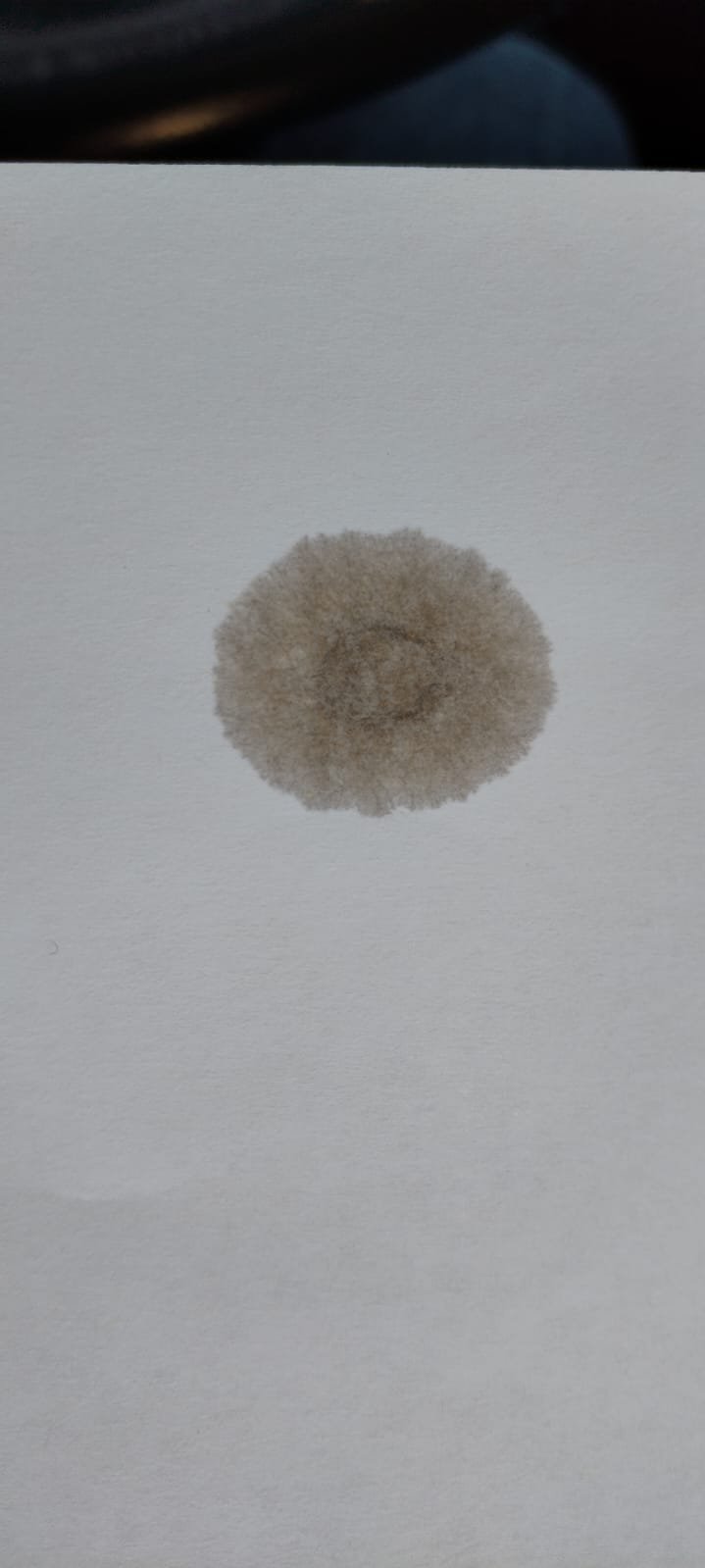

25 минут назад, j_Z сказал:
Мое мнение, двигатель грязный, авария просто, масло уже наелось. Середина даже не расползается по бумаги. Снять поддон и посмотреть что там творится. Новое масло тоже быстро станет старым, и так по кругу....
Спасибо, долго завести не мог, походу бензы хапанул, значит надо в два этапа менять
Изменено пользователем Victor198278
54 минуты назад, Игр сказал:
Как капали, сколько сушили?
Бумага офисная?
На холодную, старался ровно, но ветер патла, сушил сутки, бумага офисная
18 часов назад, Victor198278 сказал:
Ветер пофиг, некрасиво конечно, но не смертельно. Бензин действительно в масле присутствует судя по ореолу.
А с какой целью вы на холодную капали?
Что за авто и сколько уже это масло не меняли?
Изменено пользователем Игр
5 часов назад, Игр сказал:
Думал, что на холодную надо капать, как и всегда делал. Авто ниссан марч 2002г , менял, тыщ 5 назад
11 часов назад, Victor198278 сказал:
Попробуйте сделать капельный тест по технологии. Она описана по-моему в начале темы.
Чтобы испарился бензин из масла нужно хорошенько его прогреть поездив несколько часов по трассе.
2 часа назад, Игр сказал:
Спасибо, я в тоге поменял масло, сначало залив полусинь, сливая её, масло было чёрное, и залил уже то на, котором буду эксплуатировать авто
10 часов назад, Victor198278 сказал:
В городе, если это не Москва, где средняя скорость 40 км/ч, 5000 км для масел ильсак это в самый раз, старайтесь не превышать интервалы, а лучше даже немного сокращайте если хотите отмыть двигатель, тем более видно по капле что не самый чистый ДВС.

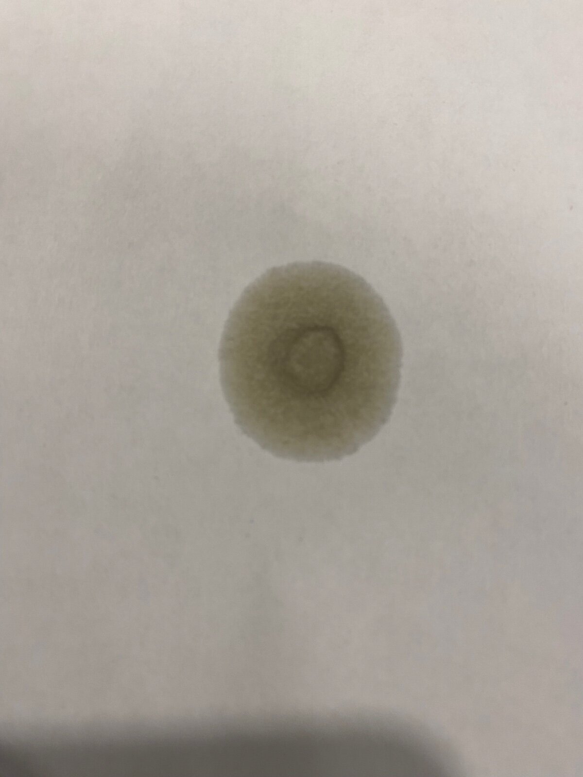

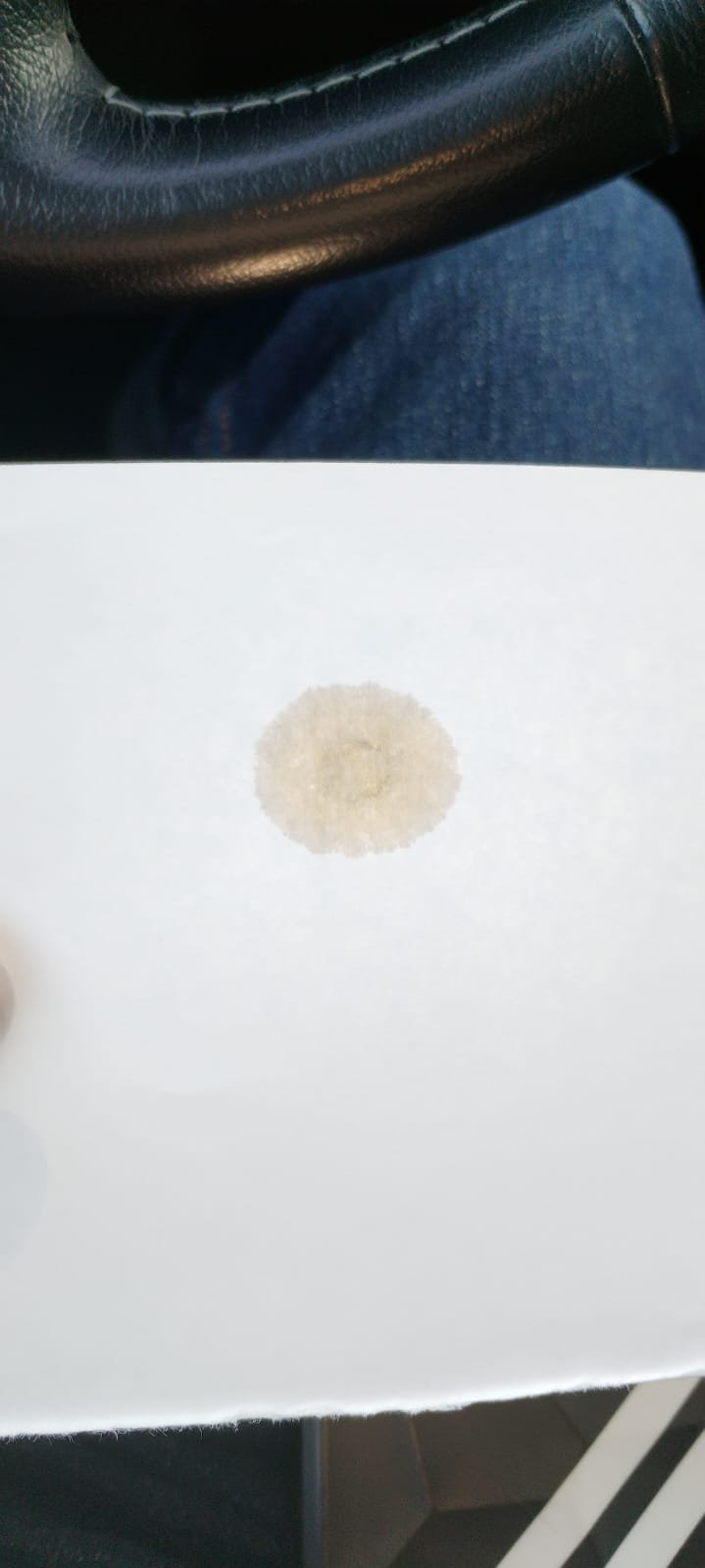

Добрый день. Что-то можно сказать по данной капле? Дал просохнуть около 3-4 часов
Пробег около 1200км

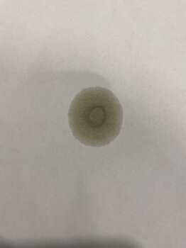

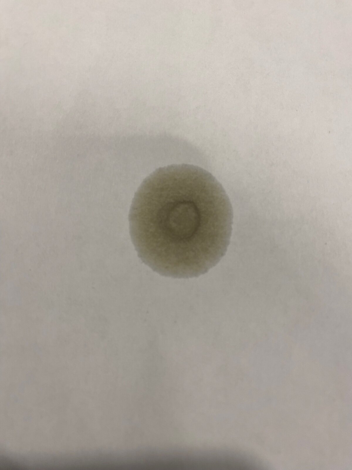

Добрый день,
На Мерседес моторе ОМ651 начал наблюдать повышение уровня масла. пробег общий 70000 км.... на данном масле 2500 км. масло оригинал мерседес 229,52 с бочки петронас.
Уровень стоит почти на макс отметке....
Не знаю где капать....кто поможет ест ли тут следы дизеля и вообще что можете сказать?
747934070_WhatsAppImage2024-01-09at18_00_22.thumb.jpeg.e9ddb65fd8c2e960d9e976d230d0765f.jpeg451180455_WhatsAppImage2024-01-09at18_00.22(1).thumb.jpeg.d27d69054c2bf75d4241299e3d077a33.jpeg
Surucu İnfintiyev   Д.Т. Вы не увидите в кабельный местах. Наблюдайте за повышением расхода д.т. "Экология"у Вас в стоке ?
09.01.2024 в 20:31, Ckub сказал:
DPF и адблю на месте, периодически пользуюсь присадками ДПФ очистителями.
Расход обнулю и буду наблюдать. Спасибо за совет.
Surucu İnfintiyev Также, наблюдайте за интервалами (км) между регенерациями.
