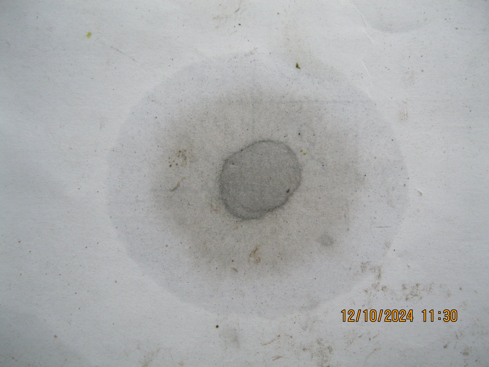

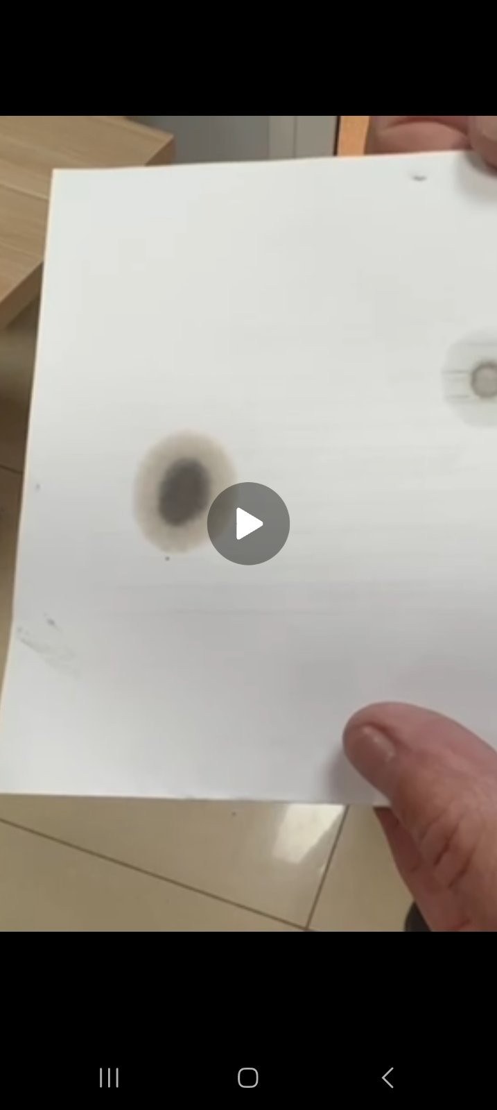

Уважаемые знатоки, вот взял пробу масла Gazpromneft DIESEL EXTRA 10W-40 . Залито в мини тракторе "Уралец-2200". Двигатель 3 цилиндра 24 л.с. Наработка на этом масле около 100 моточасов за полтора года. Меня смущает вот этот прозрачный ореол, который , в принципе говорит о присутствии топлива (солярки) в масле. Но уровень масла в норме и не изменился за полтора года.  Трактору всего то третий год и 150 м.ч. наработки. Не дымит не сапунит. Что это такое ? Менять до весны не собирался, но теперь сомневаюсь.
Внешний прозрачный ореол - это не топливо. Это давно давно устаревшие данные. Этот пункт надо изымать из теории, как неверный. Но теория сама по себе никому не принадлежит, поэтому и заниматься этим некому.
25 минут назад, senin сказал:
Что это такое ?
Это просто отфильтрованная база масла. Кап пробы - фильтрационный тест. Топливо может и есть, но распределено во всём объеме масла.
28 минут назад, senin сказал:
Масло в относительном порядке, совсем немного грязное. Грязи преимущественно крупные, будут отстаиваться. Оставите в двигателе - отстоятся в двигателе. Я бы на зиму слил, и "зимовал" бы маслом в отдельной ёмкости. Весной без подъёма осадка залил бы обратно. Масло в значительной степени потеряет ядро - очистится. И так же в осадке частично будут загущающие присадки. Можно будет масло считать по классу 10w30.

Сергей Николаевич, огромное спасибо за ответ !!! Я бы масло слил на зиму до весны, но я зимой трактор эксплуатирую на уборке снега. Может всё таки залить свежее ?
4 часа назад, senin сказал:
Да кто бы возражал против заливки нового? Это хозяйское решение. Просто и это масло по "химии" ушлёпано мало, есть ресурс. Можете просто не утилизировать совсем, а например залить через сезон на сезон, или смазывать цепь бензопилы - любое применение.
1 час назад, Сергей Николаевич сказал:
Да, наверное так и поступлю. Тем более, что свежее масло уже купил. Ещё раз спасибо за советы Сергей Николаевич ! Вы меня успокоили насчёт солярки в масле :drinks: На тракторе не зарабатываю, использую чисто для своих хозяйственных целей. Вспашка огорода, посадка и уборка картошки, укос травы и бурьяна. Зимой снег. Поэтому моточасов за сезон не много и масло хотел менять раз в два года, но наверное всё таки лучше раз в год.

Это не то что мало это абсолютно рабочее свежее масло на нем ещё пахать и пахать.
Вот масло с дизельного двс загрязнение масла 50% а ваше масло вообще без износа
Изменено пользователем Оstan_kov
2 минуты назад, Оstan_kov сказал:
Вот масло с дизельного двс износ масла 50% а ваше масло вообще без износа
Капли с разных авто и с разным пробегом и разные масла, но сути это не меняет, на первом фото состояние даже получше ,а пробег на нем поболее.
