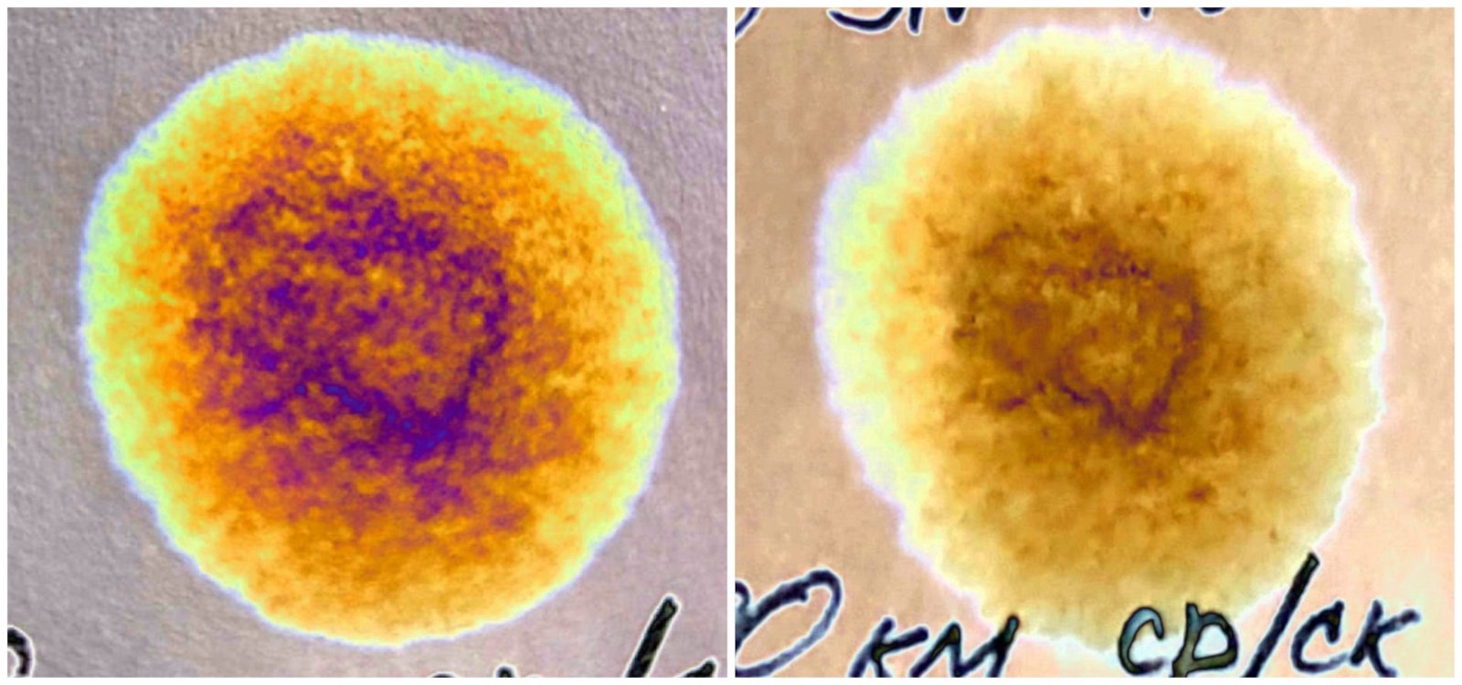

3 часа назад, Borya сказал:
Почему ядро отсутствует ???
Чтобы начинать думать «почему», надо иметь несколько больше информации, чем просто ваши листочки. Надо обзадаваться вопросами: это одна машина или разные? На одном бензине ездят, с одних заправок? Что за бумага в первом и втором случаях? Одинаковая? Разная? Точно одинаковая?

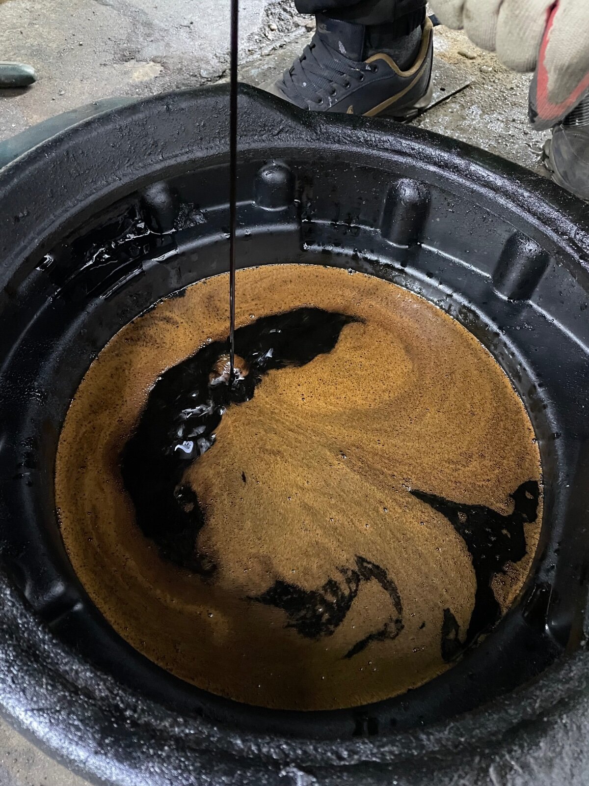

10.11.2024 в 17:04, val_kaz сказал:
Кто то может сказать что то по вот такому капельному тесту?
А вот фото слитого масла которое отображено на капельном тесте
11 часов назад, val_kaz сказал:
Потому что слилось полностью старое масло и нет шлама в двигателе. Надо поездить 1000 км и потом сделать анализ еще раз. У меня после замены появилось, так как  от старого масла видимо есть остатки шлама на деталях. А у вас шлам еще не появился. Это мое такое предположение.
Так я на этом масле 4000 проехал и каждую 1000 тест. Фото внимательно посмотрите и первое и второе .

Даю информацию . Мотор N52B25 .Машина BMW одна штука, бензин 95 пульсар с московских заправок ,бумага это один и тот же лист сложенный пополам . Вот фото бумаги:
5 часов назад, Borya сказал:
- Машина ... одна штука,
- бензин95 пульсар с московских заправок ,
- бумага это один и тот же лист сложенный пополам . Вот фото бумаги:
Уже понятнее. Бумага - плохая, но хорошо, что одна и та же. Машина одна и та же.
С бензином сложнее, не факт, что один и тот же. Известно, что ядро- это компонент внешнего загрязнения. Есть вероятность, что после замены масла вам попадался бензин худшего качества, чем до замены. Но это только вероятность.
И есть вариант, что при условии одинакового качества топлива до замены и после, новое масло хуже растворяет загрязнения и частично оставляет их висеть во взвеси. При этом хуже не значит плохо, это значит - чуть хуже предыдущего. Само количество взвесей минимально и беспокоиться вообще не о чем.
И есть вариант, что на двигателе в  период близкий к замене масла проводились какие либо работы, ремонты, приведшие к изменениям в качестве сгорания топливной смеси. Тоже вероятность.
Так что варианты событий есть. Там дальше сами как-нибудь разберитесь, уже без меня, а то я тут уже задолбался распинаться, когда оппоненты двух слов связать не могут.
11 часов назад, Сергей Николаевич сказал:

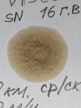

Приветствую.
Масло Газпромнефть Premium N 5w-40
 пробег 6100 км/141 моточас
Бумага офисная "светокопи"
Сушка 24 часа в квартире
Езжу на газе, прогрев на бензе. В основном трасса. По замерам вроде нормальное еще. d-8.5мм d1-7.5мм D-25мм.По картинке еще не понял все нюансы .Че как вообще?

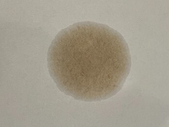

Skoda Rapid 1,6 MPI (CFNA), 2013, пробег 200500 км, ремень и все навесное еще заводское, цепь заводская. ГБО с пробега 66000 км, 99% общего пробега трасса с минимальным пробегом в одну сторону 45 км, средняя скорость 45-48 км/час, в расчет берется 45, замена масла с момента покупки авто каждые 220-250 моточасов. Вязкость масла 5-30, 5-40 за весь пробег заливалось 2 раза в самом начале, 1 замена 0-40, можно сказать 95% применяется масло 5-30 (504/507, реже 502/505/505.01), обязательно с С3.
Сколько не делал капельных проб, никогда не было четких ядер.
Что скажете на эту пробу: пробег на масле 10500 км или 233 моточаса.

hedge129 Фото на просвет _  При условии если сушили при комнатной температуре не более 24ч, то зоны чистого масла практически уже не видно. Сколько бенза прошло через двс за данный интервал ?
04.01.2025 в 22:46, Ckub сказал:
по литрам 900-1000, получается что масло как раз умерло?
или пару тысяч перекатал?
раньше только на м\ч ориентировался.
Изменено пользователем hedge129
hedge129 Ориентируйтесь на расход топлива. На один литр масла в картере/ 180л бенза. Зимой у Вас в "Мордоре" наверняка холоднее=расход топлива больше, соответственно масло быстрее деградирует.
P.S. Использую для оценки состояния масла, только простое фото и на просвет фото. Компьютерными  обработками не пользуюсь. Всё по старинке.
