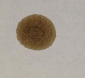

28.02.2014 в 08:02, toureech сказал:
А есть хоть какая-то история? предыдущие капли?
Вот чуть подправил баланс белого. без предыдущей капли тяжело сказать разрушается у вас ядро или нет.
Если сравнить с шапкой, тоо состояние среднее и скоро будет плохое.
Kendall GT-1 Full Synthetic Motor oil Euro SAE 5W-30 пробег на масле 8660 км, 220 мт/ч
Видно , краевая зона лопнула ( с низу капли) взвесь не удерживается ИМХО 1000-1500 и масло на замену.
и что самое интересное, свои 250-300тыс.км пройдут и логан, и королла, пусть и с грязью под клапанной крышкой, и будут благополучно проданы человеку, которому "не плевать", и который с энтузиазмом примется менять масло через 3тыс. 8-)
Да, масло умерло, ему самый самолет 15 тыс, ну... судя по анализу щелочное еще подправлять МК-01 и порядок.

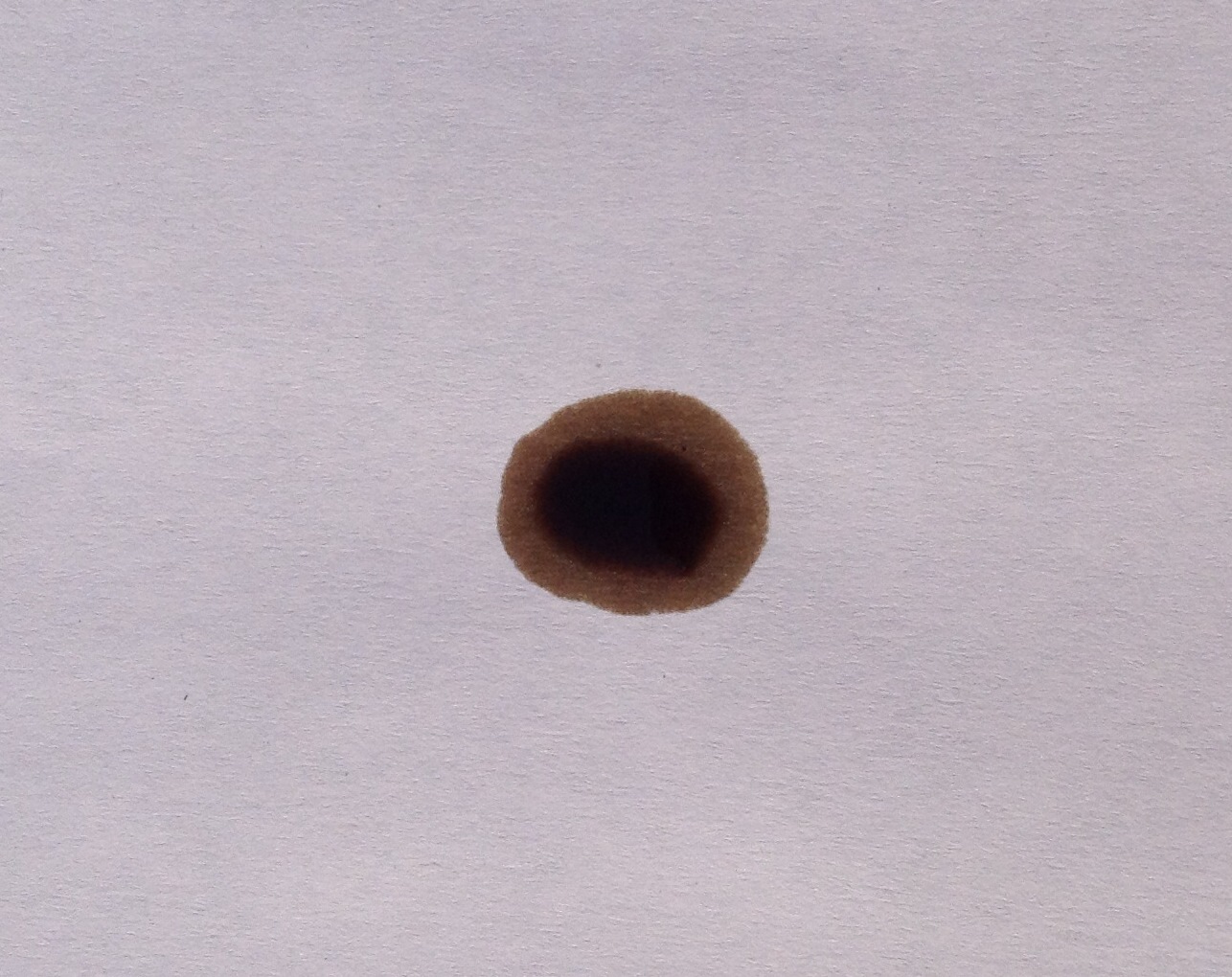

Доброго времени суток. Сделал еще пробу на 8600 км.Подскажите пожалуйста состояние масла.Км через 500 планирую заменить.
Авто ФФ3 2.0. Масло форд кастрол 5w20.Предыдущая КП на 7000. Общий пробег 15300.
Мне кажется, что краевая зона разрушается.

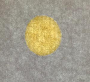

всех приветствую!
сегодня впервые узнал про капельный тест масла и решил сделать его.
прошу помочь с его расшифровкой.
бумага офисная формата А4, проба бралась с щупа, щуп не протирал, первая капля, мотор горячий.
VW Jetta, 2013 года.
двигатель 1.4 TSI, 122 л.с.
масло Castrol EDGE Professional OE 5W-30
обслуживание у дилера
общий пробег 28,776 км
первая замена масла на 11,176 км
вторая замена масла на 20,293 км
бензин Лукойл, 70% - 98, 30% - 95.
город - 80%, трасса - 20%
количество моточасов - неизвестно
пробег с последней замены масла - 8,483 км
свежая капля
спустя 8 часов
фото на просвет
Изменено пользователем David Kratos
по мне, так масло уже труп(изменен баланс белого, краевая зона едва угадывается, я бы уже менял, +,- 500 км погоды не сделают).
Предыдущая капельная проба тоже была не очень, т.к. границы самого внешнего кольца были неровные
Изменено пользователем toureech

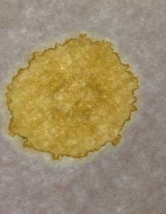

здравствуйте.
как и посоветовали, продержал на батареи 24 часа.
вот итог.
на просвет
David Kratos, масло сильно обводнено и топливо ещё есть в масле скорее всего. Попробуй на трассе прогреть хорошенько и ещё раз капни. А нет, так меняй.
Изменено пользователем igork
Спасибо за совет.
А что значит "обводнено"??
Вода в масле.
Ага.. Спасибо.
А по состоянию масла что можно сказать?? Стоит ли менять марку масла?? Соответствует ли оно пробегу и режиму езды??
Я же написал, что масло в плохом состоянии(сильно обводнено). Если езда по трассе позволит выпарить воду, то это будет видно на капельной пробе. Если нет, то менять. Соответствует ли пробегу - сложно сказать, поскольку ни моточасы, ни затраченное топливо не указано.

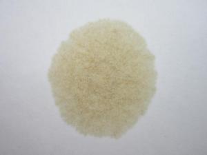

Позавчера сделал капельный тест.
Масло Petronas Sintium 10w40, пробег 6000 км, единственное что долил 2000 км назад 0,5-0,7 л.
Как думаете стоит менять ? Или можно дальше ездить.
Прибавил контраста в фотошопе
Для оценки требуется.
1. Количество машиночасов
2. Количество сгоревшего топлива
3. Средняя скорость.
4. (остальное, вероятно, стандартно- 3 литра масла в картере, двиг. 1,5, 16 клапанник)
Без истории сказать сложно, с моей точки зрения, краевая зона уже разрушена пора масло менять( можете еще раз капнуть). Воды в масле нет-это хорошо.
