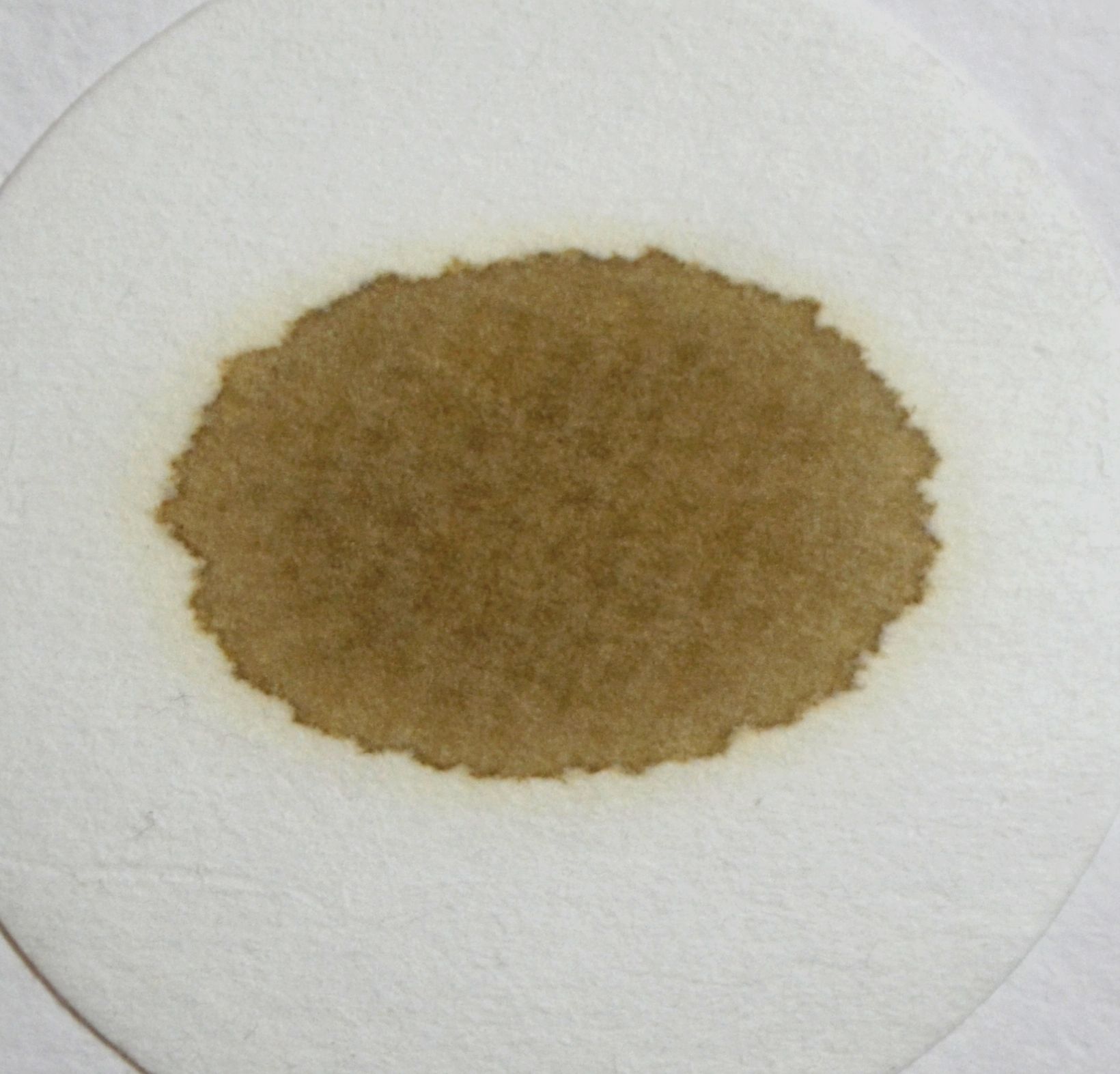

Приветствую, вот уже 5.500 набегалось на очередной смене масла.
Тотек HR5w40 Kia Cee'd 1.6 , 122л/с
Общ пробег 125.450км на масле 5.450.
Бенз 92-й Яросл НПЗ + всегда добавка Тотек-УМТ. 140литров по чекам
С прошлой капельной пробег 1790км. Ср расход 7.8л/100км 50/30 город/трасса.
Проба прошлая на 3600
И свежая на 5450
Свежая

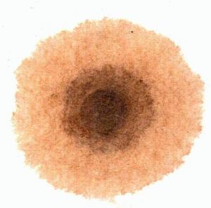

Просто пример сработавшегося масла (среднее состояние по картинке в шапке) - обводнено, ядро капельной пробы разрушилось (не держит .

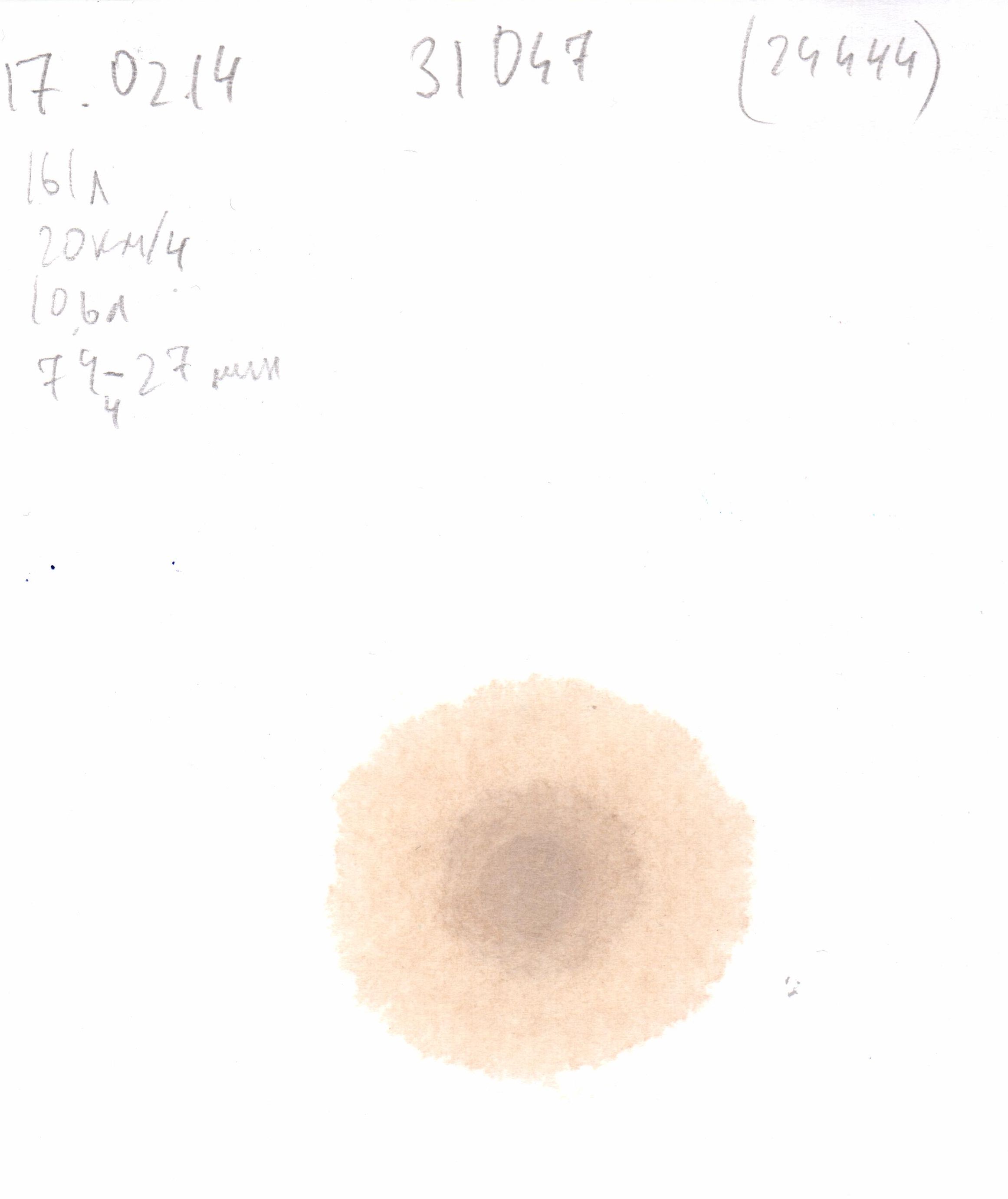

ДВС ВАЗ 21114 (1,6л, 8 кл, мощность 82 л.с., объем картера 3,5 л, заменяется только 3-3,1 литра)залито масло petro canada DURON-E SM 0W-40 без промывки при пробеге автомобиля по одометру 24444 км.
17.02.2014, 31047 км взята капельная проба.
На petro canada DURON-E SM 0W-40 проехал 6603км, ср. скорость 25,4км/ч, 9,18л/100км, 260 часа работы двигателя, сжег 606 литрa 92 бензина евро-5 регуляр, производства лукойл.
ну и цветокоррекция для контраста.
ИМХО пробы нужно сушить минимум сутки, потому как сушки 14 часов мало и там проба выглядит получше.

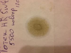

@IGOR44, капни-ка ещё раз.
5500 вчерашняя Тотек HR5w40
Еще
@IGOR44, ну вот видите "контрольный выстрел" реабилитировал Totek. Тем не менее, на будущее, фокусируйте камеру на капле. А фотографировать текст это вообще лишнее.
